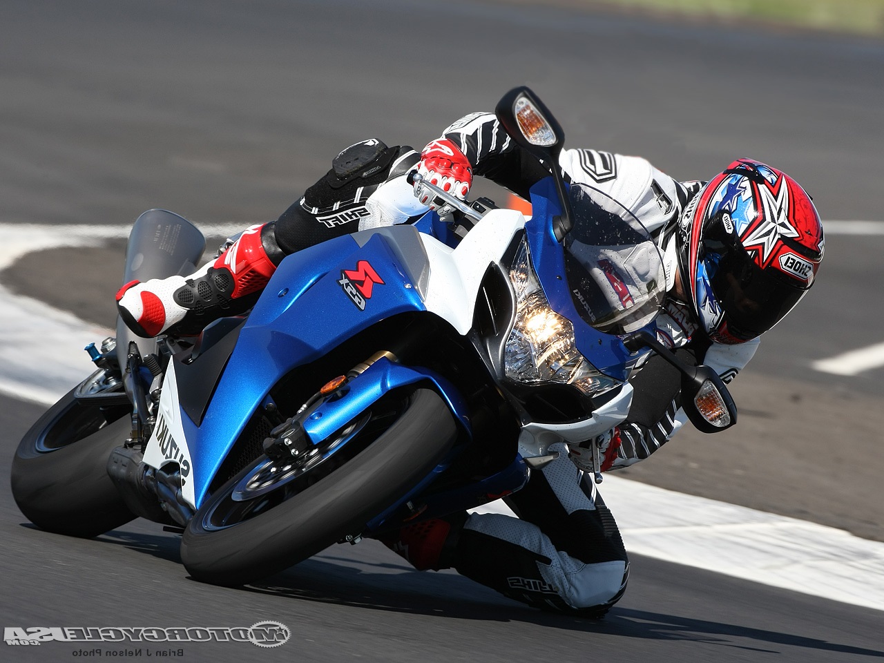

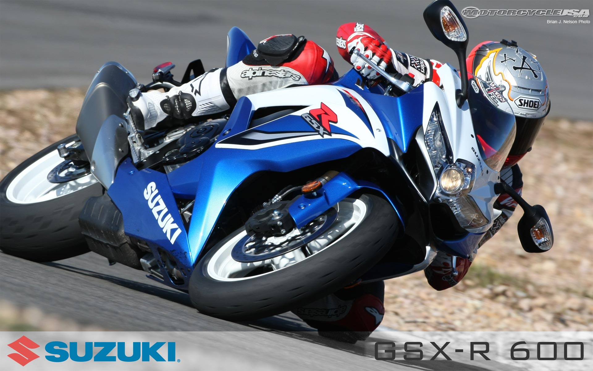

meine frage ist, ob ich die front einer 1000er samt scheinwerfer auf eine 750er des gleichen baujahres montieren kann?
hier mal zwei bilder von der frontansicht:
600/750er.....................1000er
lg

Es sind 2 verschiedene Teilenummern der Frontmasken.
Und ausserdem gibts gravierende Unterschiede die sind:
600er hat eine komplette Einheit, auf dem Foto ist es die weisse Oberverkleidung.
1000er ist 2 Geteilt, blaue Oberteil und die weissen Wangen seperat.
Dann hast du noch das Prob das die Seitenverkleidungen auch Unterschiedlich sind bei den Modellen!

Halte ich für unwahrscheinlich dass das passt.
Du müsstest die komplette Front tauschen, also Geweih, Scheinwerfer, Frontverkleidung, Ramairs, Ramairabdeckung und wohl auch die Spiegel.
Die Probleme:
a) Das andere Geweih muss an deinen Rahmen Passen
b) Dein alter Tacho muss in das neue Geweih passen
selbst wenn das noch geht wirds jetzt ganz schlecht..
c) Die neuen Ramairs müssten in die Aussparungen am Rahmen passen, da der 1000er Rahmen aber anders ist wird das schon "schwierig"
d) Die Übergänge der Verkleidung werden sicher überhaupt nicht zusammen passen ;)
