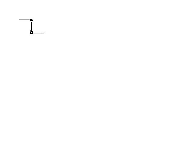

Bei der Schaltung ist zu beachten das die Schaltstange so weit rein bzw. rausgeschraubt ist, daß der Hebel und der dazugehörige Kugelkopf im Bezug zur Stange in einem 90° Winkel steht. Nur so sind mit kleinen Hüben weite "Wege" zu schalten und die Hebelkraft am größten.
Wenn ich jetzt ein guter Zeichner wäre könnte ich dir skizzieren was ich meine. Falls du mir nicht folgen kannst dann bitte eine PN mit deiner Telefonnummer und ich erkläre das nochmal.
Ist ohne Bild schlecht zu beschreiben.

@Extremiac du meinst so richtig ? ich hoffe man sieht was auf dem pic die beiden Punkte sollen die Kugelköpfe sein einer oben einer unten

Jepp, so meinte ich das. Danke
Kann man ja einstellen und wenn man sie dranbaut kann man es ja auch gleich richtig machen.

jup hatte es ja verstanden wie du es meintest deswegen habe ich mal für dich das pseudo zeichnen übernommen :D
