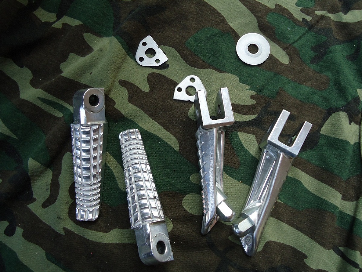

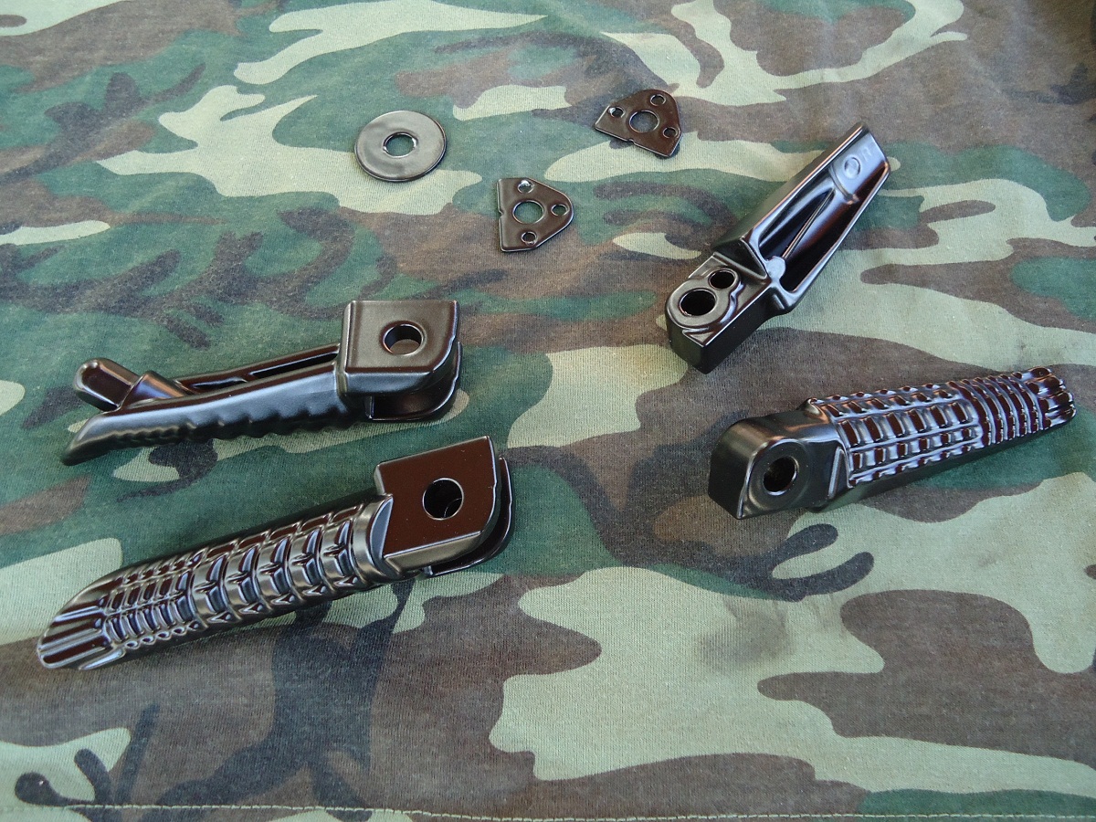

Habe heute erst einmal die hinteren Rasten aus - abgebaut .
Habe jetzt einen der strahlt und pulverbeschichtet mir die beiden Rasten für 15 € .
Lass mich überraschen .
