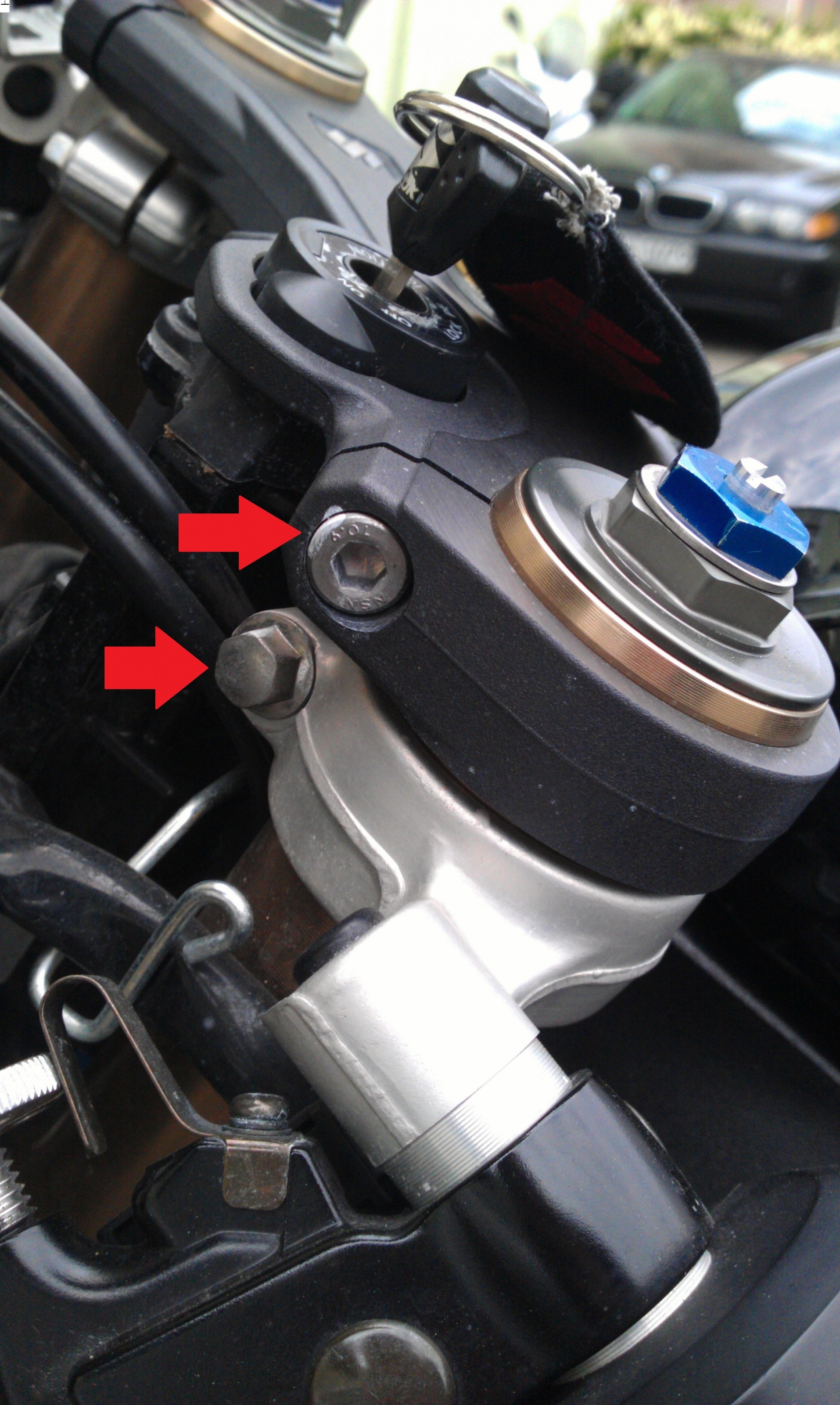

Hallo zusammen,
ich habe vor längerer zeit mein Heck tiefer gelegt mit einem Mizu tieferlegungssatz ca 25mm.
Nun würde ich gerne noch die gabel ein wenig durchstecken um noch tiefer zu kommen. ca 30mm
Sehe ich das richtig, dass ich die Schrauben im Foto markiert lösen muss und dann den holm nach oben verschiebe? Das ganze zuerst für eine seite und dann für die andere?
Danke & Grüße
K
Kabusch
22.08.2012
176
Bergisches Land
Schwarzes
Im Prinzip schon richtig. Das geht aber nur, wenn du das Vorderrad ausbaust. Ansonsten musst du beide Seiten gleichzeitig lösen...
30mm halte ich persönlich für zu viel. Vom Nachlauf mal abgesehen veränderst du die Gesamtgeometrie gewaltig. Schau mal auf
die Markierungen an den Tauchrohren oder im WHB nach, wie weit du diese varrieren kannst/darfst.
Generell würde ich das Vorderrad ausbauen, aufbocken - nicht an der unteren Gabelbrücke - sondern mit einem Zentralständer
o.ä., beide Gabelbrücken lösen und die Stummelaufnahme und dann die Tauchrohre sauber durchschieben. Beim Anziehen auf Drehmoment achten
und immer abwechselt, sonst kann die Gabel sich verspannen...
