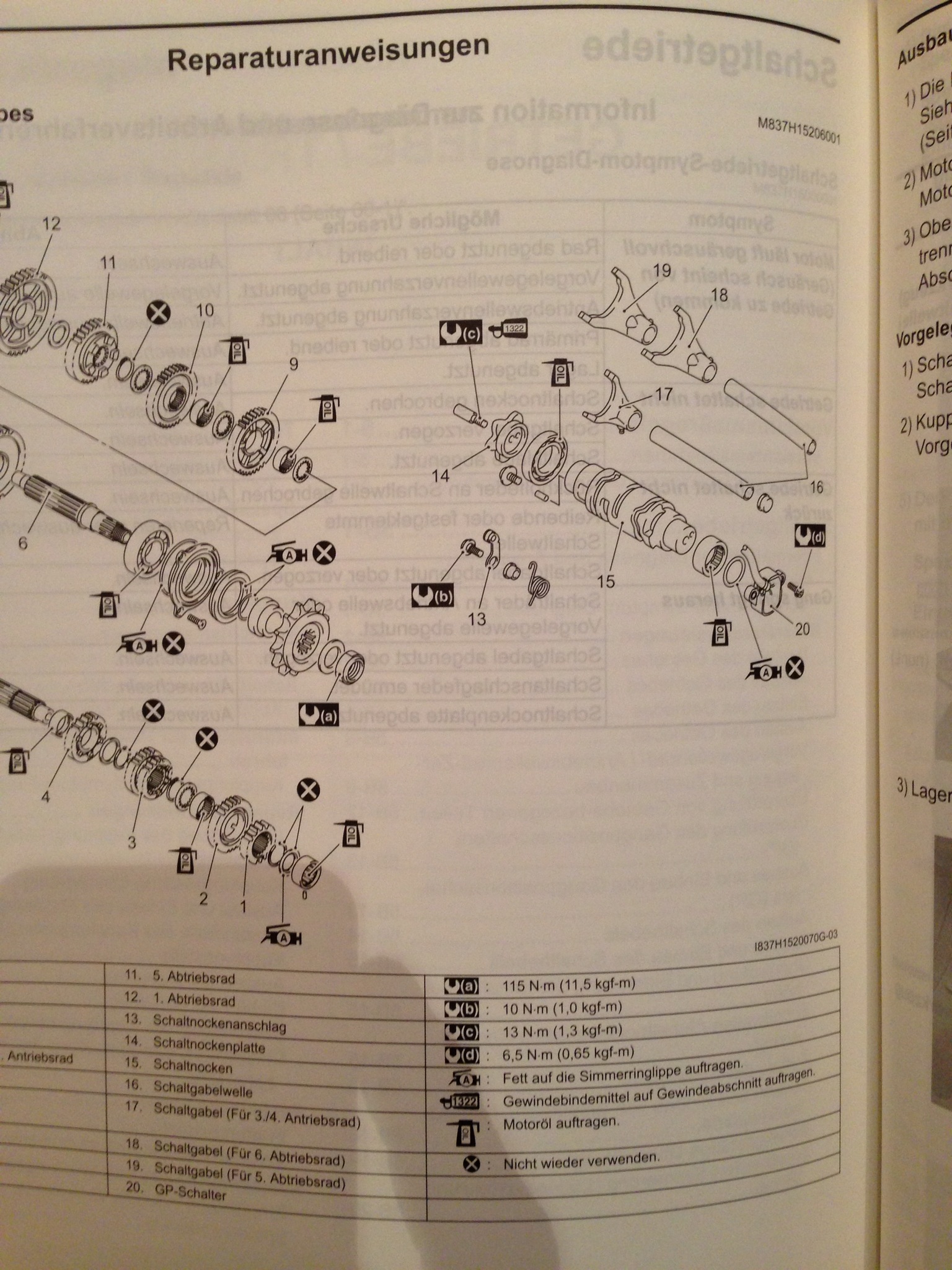

Hab nen Werkstatthandbuch zuhause, wenn du bis heute abend noch warten kannst, kann ich dir in einer pn schreiben was zu tun ist
dennisx8r
dennisx8r
04.06.2012
415
Dortmund
GSX-R 1000 K7
Super Initiative! ;-)
Kannst du das evtl. hier in den Thread schreiben. Interessiert mich auch!
Christopher
Schaltgestänge oben von der Schaltwelle abnehmen und die Ritzelabdeckung abschrauben, mehr ist nicht davor.
Mach vorher auf die Stirnseite der Schaltwelle mit Edding nen Strich quer drüber, dann passt die Hebelei hinterher wieder wie sie war.

Ja wäre nett wenn du das Posten könntest falls ein Bild dabei ist kannst du davon evtl ein Foto machen und hochladen?
thenfz
thenfz
11.05.2012
238
Stuttgart
GSX-R 600 K8
ist meiner Meinung nach alles bestens beschrieben :) , aber da du ihn nicht komplett austauschen willst, sondern nur reinigst, musst du den Tank auch nicht aufbocken

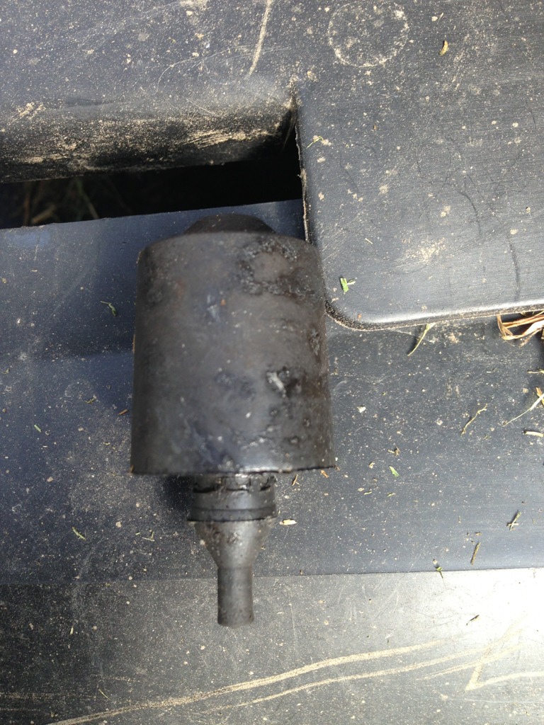

So mein gangsensor funktioniert wieder habe ihn nur mit wd40 gereinigt. Allerdings habe ich nun ein anderes Problem und zwar ist mir nun so ein gummipuffer raus gefallen der muss unter der ritzelabdeckung gewesen sein weiß einer wo der da sitzt und wie befestigt? Ist leider nirgens auf den Bilder zu sehen
N
NobbY
09.04.2012
92
Braunschweig
Suzuki GSXR 750 L1
ImageUploadedByTapatalk1366278457.170846.jpg das ist der gummipuffer
Christopher
Der kommt nicht von da unten.
Klapp mal den Tank hoch, auf der Innenseite vom Rahmen sind zwei laschen (re & li je eine) wo die Puffer von oben drinstecken.
Da liegt der Tank re & li drauf.
Hier Teil 10 ist das:http://www.ronayers.com/Fiche/TypeID/26/Type/Motorcycle/MakeID/2/Make/Suzuki/YearID/49/Year/2008/ModelID/8746/Model/GSX_R600/GroupID/422465/Group/FUEL_TANK
Hier siehst die laschen innen am Hauptrahmen:http://www.ronayers.com/Fiche/TypeID/26/Type/Motorcycle/MakeID/2/Make/Suzuki/YearID/49/Year/2008/ModelID/8746/Model/GSX_R600/GroupID/422445/Group/FRAME
