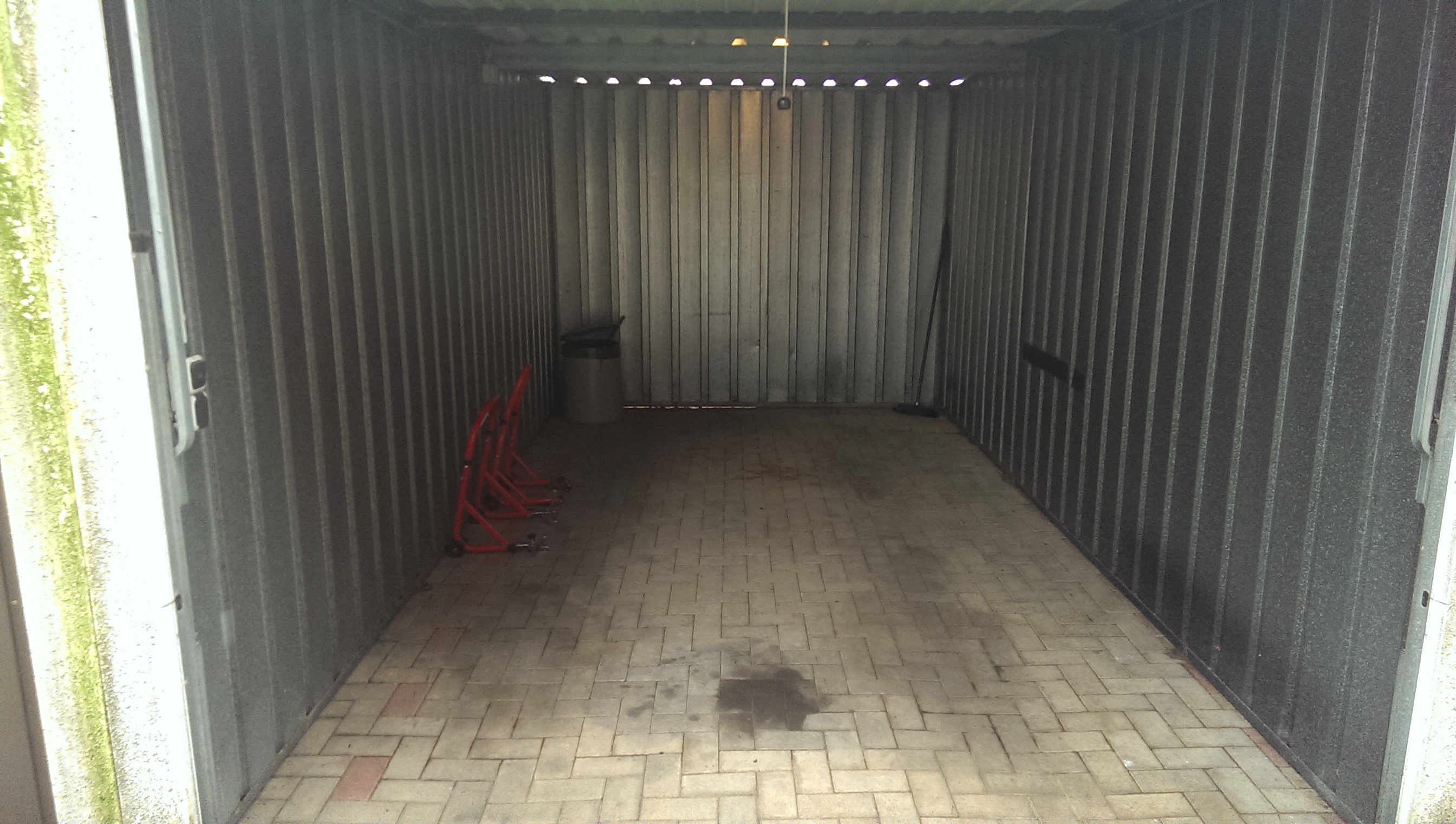

Soo, also ich hoffe hab den Beitrag hier richtig platziert.. naja es geht um ein Problem und es ist was Technisches :D
Also, es geht um meine Garage, welche ich mir vorerst gemietet habe. Es ist hier im Raum leide die einzige freie gewesen darum habe ich sie erstmal genommen. Das doofe ist nur, dass das nur so eine "Blechgarage" ist die auf einem gewöhnlichen Parkplatz drauf gebaut wurde. Dadurch kommen wir auch gleich zu meinem Problem/Frage. Und zwar sind halt an den Rändern unten Lücken von ein paar Millimetern bis Zentimeter.. Ich hab die Garage jetzt ein bisschen ausgefegt, weil da auch schon überall Laub und so drin war, habe nun aber auch die Bedenken, dass Bei Regen der ganze Boden dort nass werden könnte oder Ähnliches. Hat vielleicht irgendwer auch eine solche Garage? Sollte ich dabei Bedenken haben, wenn ich dort mein Motorrad usw. drin stehen habe? Hat eventuell jemand einen Tipp/Trick wie ich die Lücken schließen kann?
Danke schon mal im Voraus :)
Hier sind noch Bilder von der Garage ;)

Du kannst Dir z.B. Dämmwolle im Baumarkt holen und das in die Ritzen stopfen. Alternativ die Ritzen mit PU-Schaum ausfüllen, ist aber säuisch und schwerer zurückzurüsten als Dämmung.
Ansonsten ist diese Blechgarage allemal besser, als wenn die Maschine so im Freien steht...

Wird bestimmt bei starkem Regen am Rand etwas Wasser reinlaufen, da die Garage aber mit den Löchern gut belüftet ist, wird dieses aber auch wieder trocknen.
Ich würde das Motorrad in die Mitte auf die Montageständer stellen und einen Sack der Feuchtigkeit aufnimmt mit unter die Plane ans Bike hängen.
Gibt es ja für 10€ und kann wiederverwendet werden.
Dann solltest du ruhig schlafen können :-D

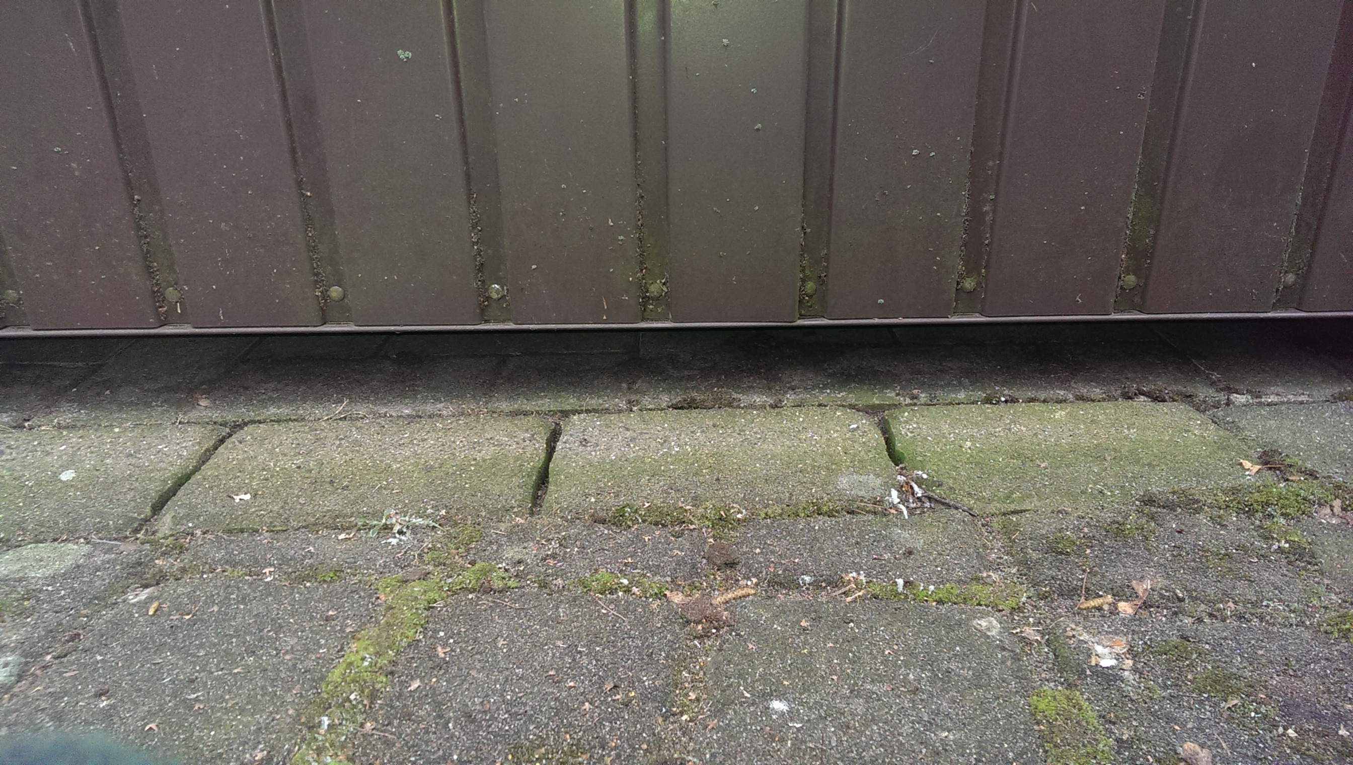

Wenn die Lücken alle ungefähr so groß sind wie auf dem zweiten Bild (bis ca. 15mm) würde ich es mit Silikon verfugen. Und das jeweils von innen und außen! Das Tor mit ner Gummi -Lippe abdichten oder evtl etwas vergleichbares. Darf man fragen was du für die Garage bezahlst?

Also das mit dem schaum und der wolle lass sein da es anfängt zu gammeln,ist nicht dafür geeignet. Die sache mit dem silikon ist auch nicht so pralle da unmengen drauf gehen werden und auf der anderen seite der wand wird alles rausquellen.
Lass alles wie es ist,denn durch die ritzen trocknet alles wieder super ab.
Wenn du es trotzdem abdichten willst kauf dir 2 rollen kompri band und klebe es in die ritze ein,wichtig-klebe es an das blech und nicht auf den boden.

Ich bezweifel das kompri Band auf Dauer wirklich dicht hält! Wenn man das anständig verfugt von beiden Seiten, dann quilt da auch nix raus auf der anderen Seite ;)

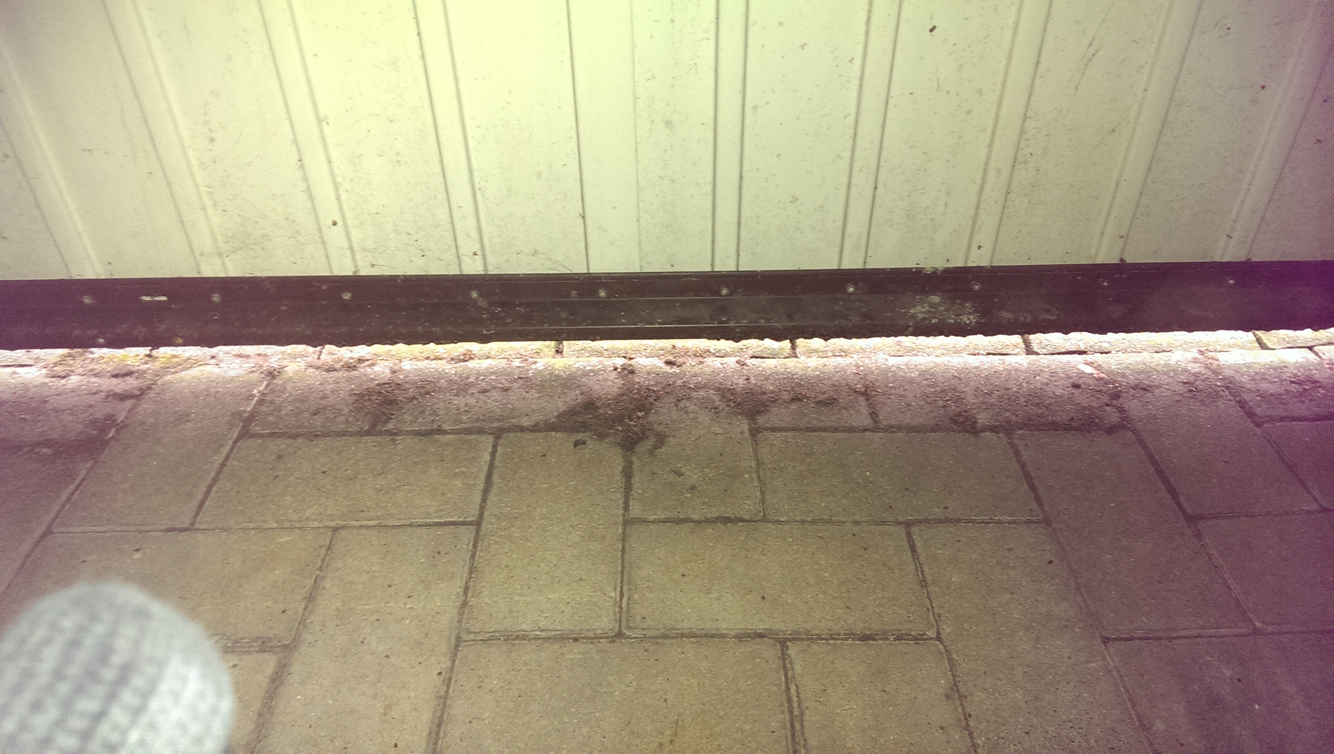

Ich würde mir ne günstige Gewebeplane im Baumarkt kaufen die in den Maßen etwas größer ist als die Garage und die dann auf das Betonpflaster legen, quasi als Trennschicht. An den Kanten die Plane mit Panzertape an der Metallwand fixieren. Auf die Plane dann entweder paar Gehwegplatten, die Kosten im Baumarkt nicht die Welt oder als günstige Lösung ne OSB Platte.

Ich würde Styrodur dazwischen stopfen. Das kannst du wenigstens rückstandsfrei entfernen. Wasserdicht bekommst du sowieso nicht da der Boden gepflastert ist. Vielleicht hilft auch ein Putzträger den du mit Styropur oder Styrodur feststopfst, dann brauchst du nicht mehr so oft kehren aber die Luft zirkuliert richtig. Mein Moped würde ich dann auf ein paar Europaletten stellen um es von unten zu schützen und gut ist.

Laß es so wie es ist, weil dicht kriegst Du das nur mit erheblichem Aufwand, und so hast du auch gleichzeitig eine Entlüftung. An ungedämmten Metallgaragen kondensierts gerne an Wände und Decke. Kauf Die einen Sack Holzkohle und breite das in einer Ecke gut aus, das bindet die Luftfeuchte. Mehr brauchts nicht.
