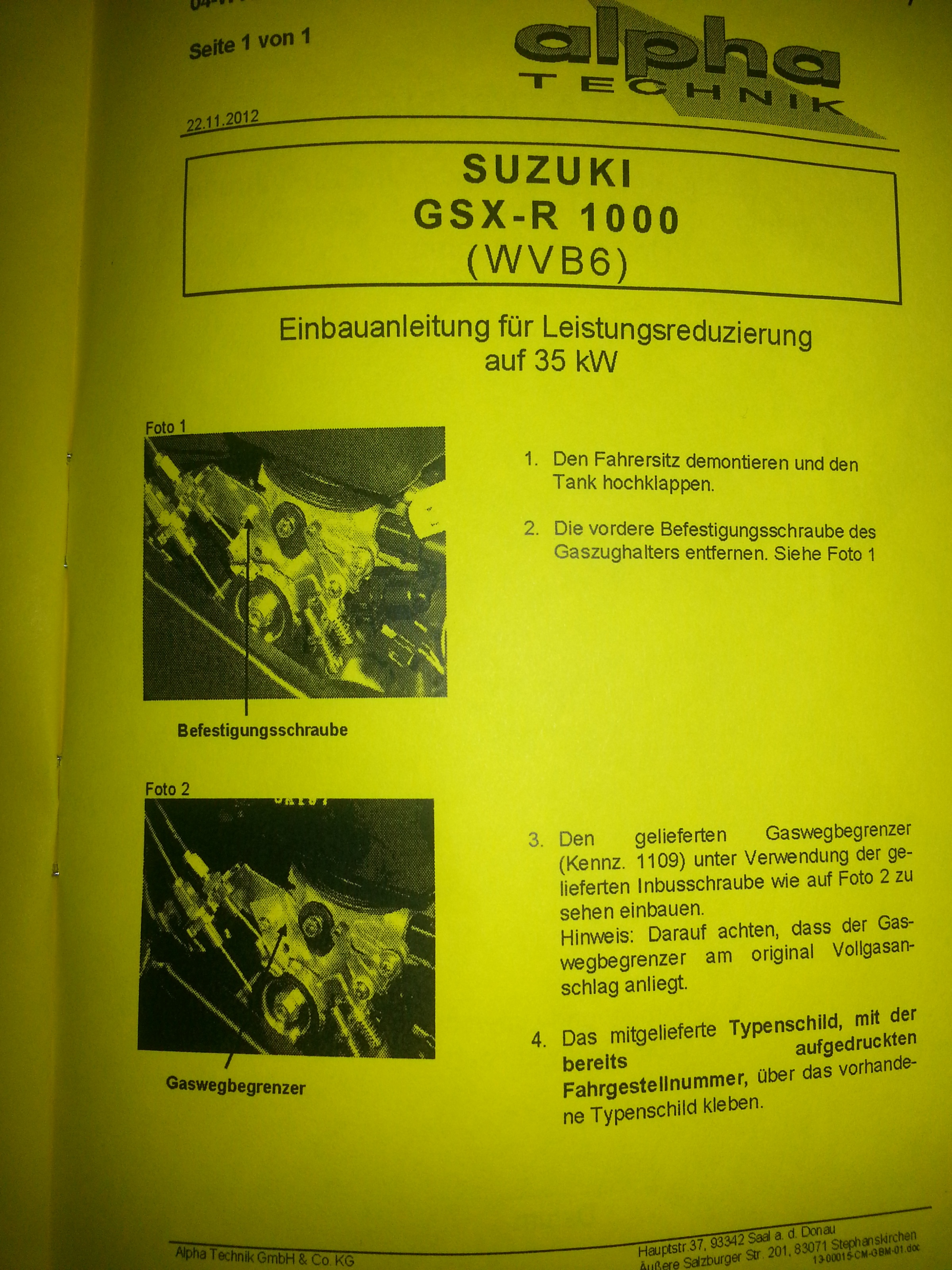

Îch hab ne 1000er K6 aber, vielleicht hilfts dir ja trotzdem.
Meine 2 Jahre sind in 52 Tagen auch endlich rum :D

GSX-R 1000 K6
es geht um eine kilo k6.
laut anleitung muss man den sitz demontieren, den tank hochklappen und dann halt des stück blech entfernen mit nem imbusschlüssel. wars das oder muss man sonst noch was beachten?

Also bei den anderen k6 Modellen kommt man von der Seite rein ist in 2 min gemacht

Da die K7/K8 im Endeffekt den gleichen Motor nutzt, würde ich einfach behaupten, dass der Begrenzer an der gleichen Stelle sitzt.
Man sieht die Schnecke vom Gaszug meißt schon zwischen Tank und Rahmen auf der Linken Seite durchblitzen.
