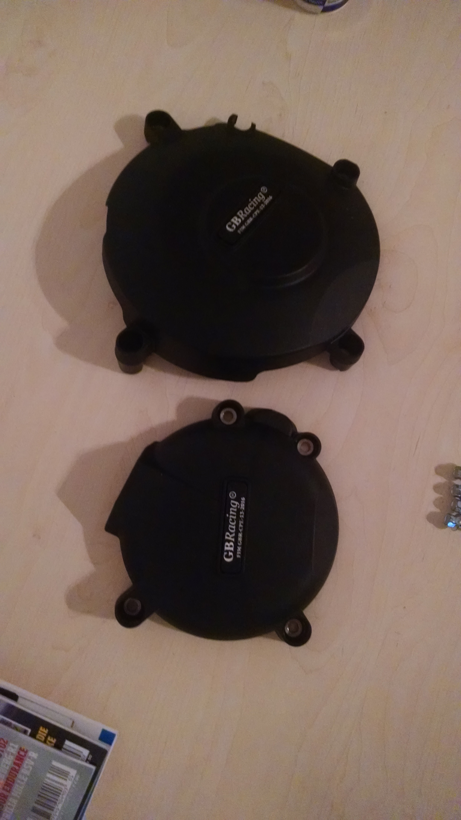

Hallo Ihr Lieben,
habe auf der Bucht günstig 2 GB Racing Protektoren für meine K5 schießen können.
Allerdings ist keine Montageanleitung dabei.:confused:
Es handelt sich um die Kupplungsdeckel-und Limadeckel Protektoren..
Jetzt stehe ich vor folgenden Rätseln:

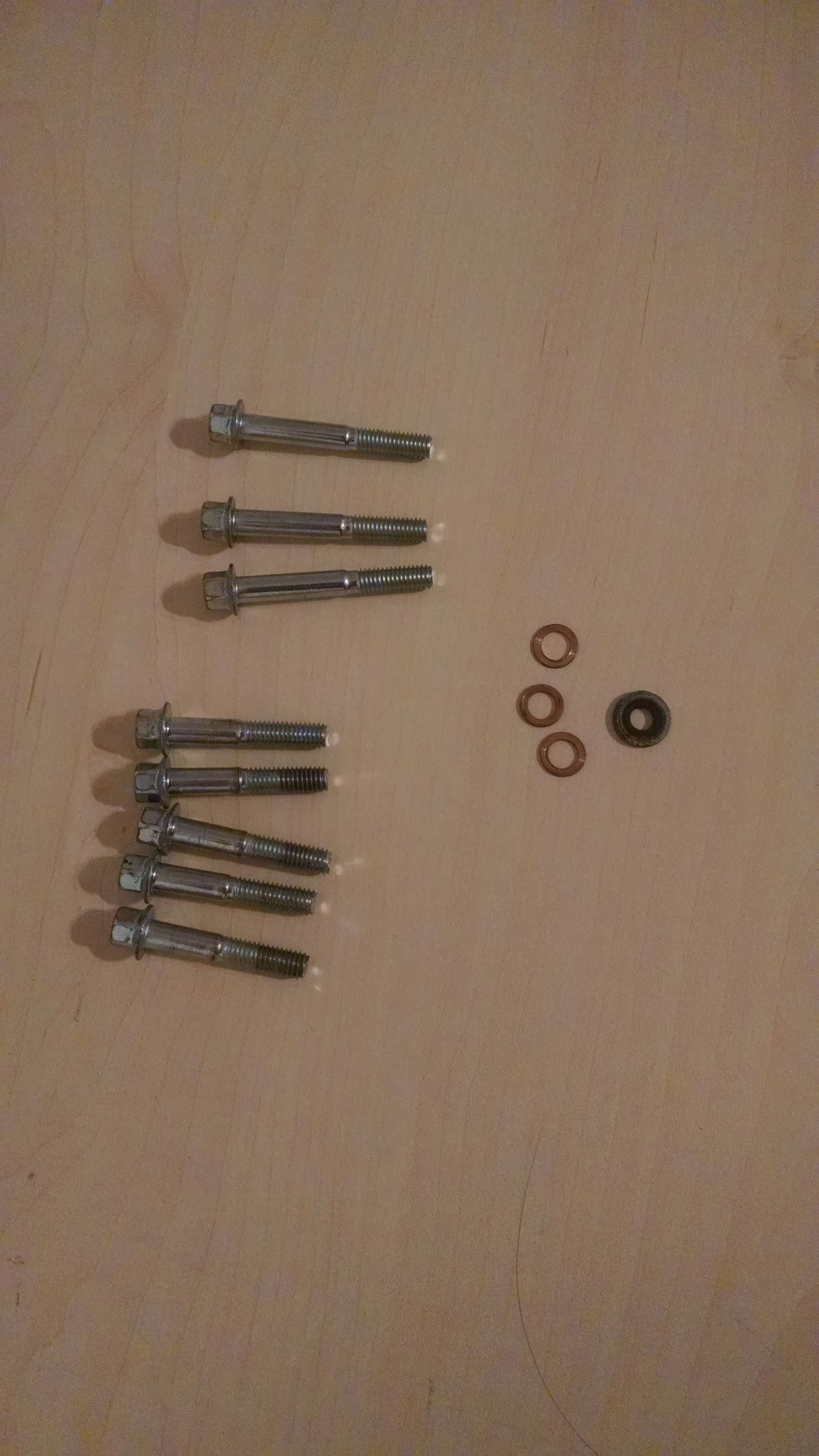

1. Ich habe 8 Schrauben, aber nur 3 Kupferunterlegsscheiben und 1 mit Dichtungen.
Jetzt weiß ich nicht wohin mit welcher Unterlegsscheibe oder fehlen da welche!?
2. Die Unterlegsscheiben kommen dann zwischen Deckel <-> Protektor? Liege ich da richtig?
3. Ich habe 5 kurze und 3 lange Schrauben, wohin mit welcher? :D
Kann mir da jemand weiterhelfen?

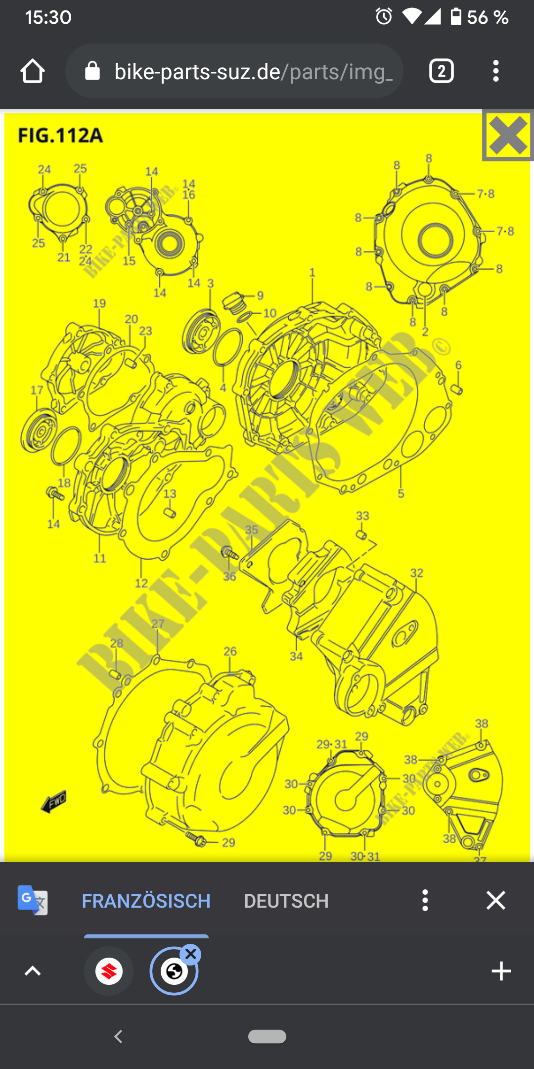

Das komische ist ja habe bei Bike parts suzuki auf der Seite geschaut , da sind Dichtungen wenn ich mich nicht täusche oder blind bin , habe dann bei einem Suzuki Händler bei mir in der Nähe angerufen und er meinte nein da ist nix. An keiner schraube der beiden Deckel .
Rechts oben zb bei nr 7 und 8 ist die sieben laut Katalog eine Dichtung und 8 die Schrauben
Und die 30 und 31 genauso , 30 Schrauben und 31 Dichtungen
Vielleicht könnt ihr Mal drüber schauen :)

Habe jetzt Mal im Werkstatthandbuch nachgesehen, am Kupplungsdeckel sind es 2 Dichtungen . Den Motordeckel hab ich nicht gefunden , muss nochmal nachsehen aber das bestätigt deine Aussage Thomas.. Ruf morgen nochmals bei Suzuki an und schick ihm zur Not ein Foto per Email... Danke erstmal an euch ... Gib dann Rückmeldung nochmals

Hab Grad nen Anruf von Suzuki bekommen , es müssen neue Gummi Dichtungen ran. Sie haben sich verschaut , die Email mit dem Auszug aus dem whb und der Anleitung von GB racing von mir hat sie überzeugt, sind 4stk . Morgen kann ich sie abholen ... Was für eine Geburt :lol:

Ich hatte 3 Dichtungen zu wechseln . 2 waren auf dem Kupplungsdeckel und 1 auf der Motorseite .Hab das heute montiert nun . Schön brav mit 10nm angezogen . Ob es wirklich dicht ist werde ich ab März sehen dann wenn Mal gutes Wetter ist...
