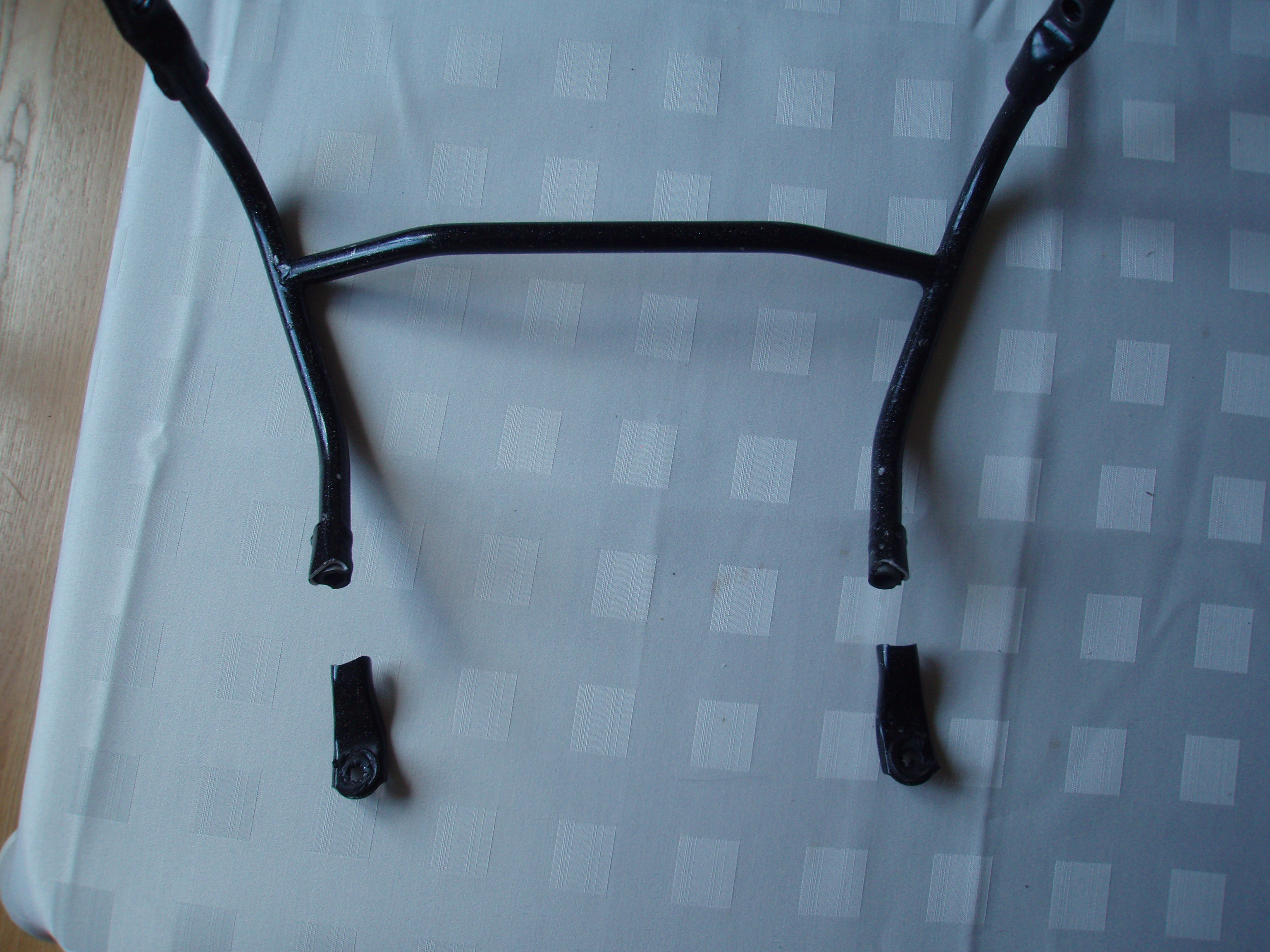

ich hab heute auf der Ausfahrt (Die eh schon scheiße genug war -.-) gemerkt das der Vorbau extrem wackelt. Zuhause angekommen hab ich das Problem schnell gesehen.
Zwischen Rahmen und Vorbau ist bei mir so ein Bügel/Geweih, oder wie heist das?
Dieses ist mir auf beiden Seiten gebrochen. Nun würd ich den Namen benötigen damit ich danach suchen kann. Bin noch nicht fündig geworden.
Im Anhang Bilder davon.
Vielen Dank

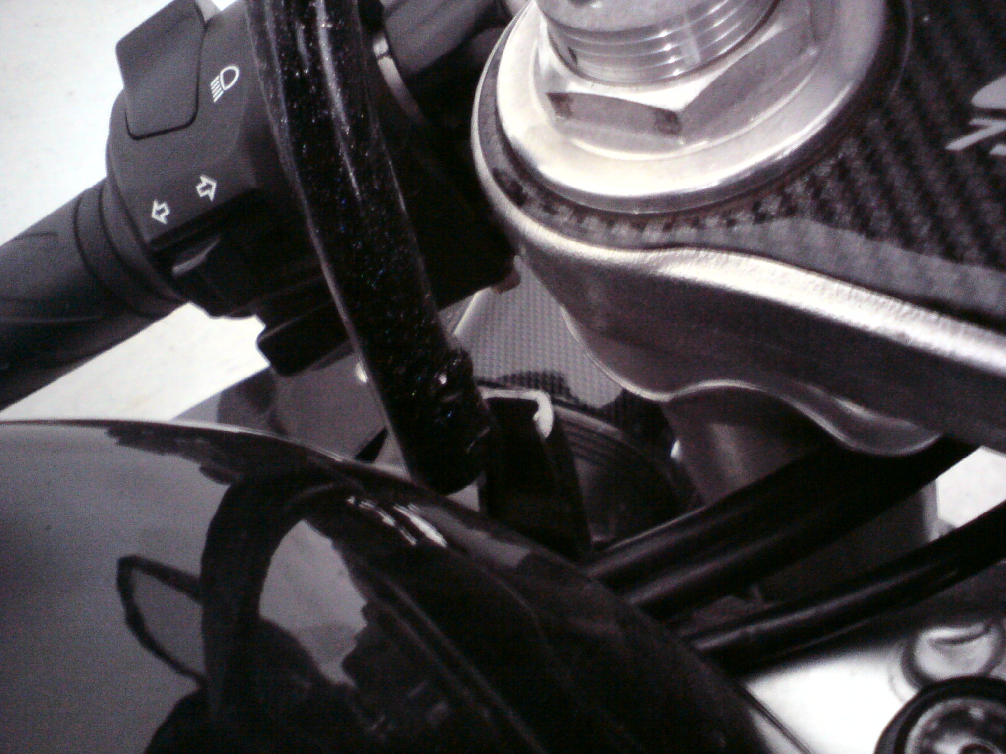

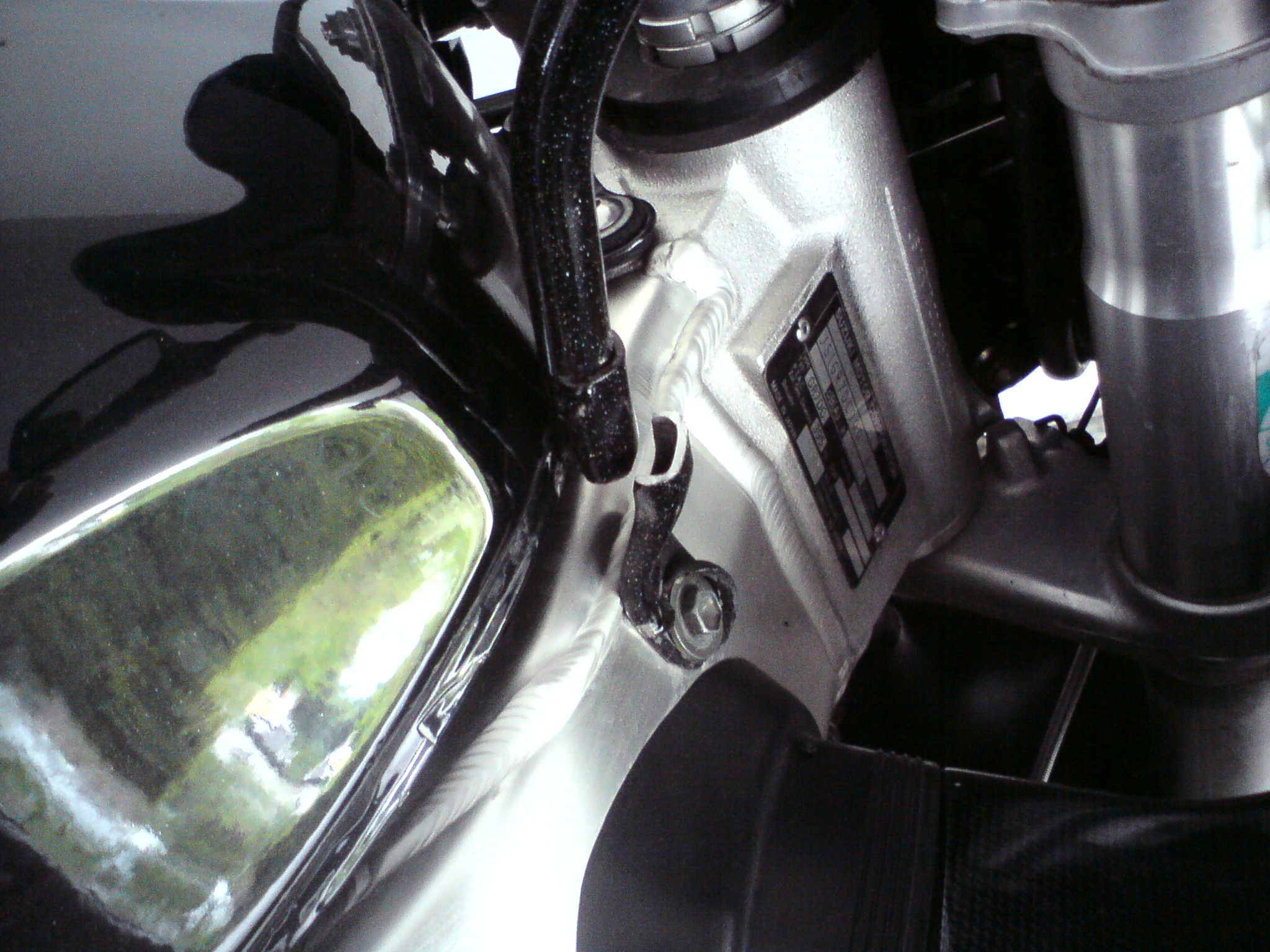

Ja, scheint der Kanzelhalter zu sein.
Lastet auf dem sehr viel Gewicht? Weil 70€ + 20€ versand für das Ding ist nicht wenig. Würd mir sonst wen suchen der vielleicht Aluminium Schweissen kann.

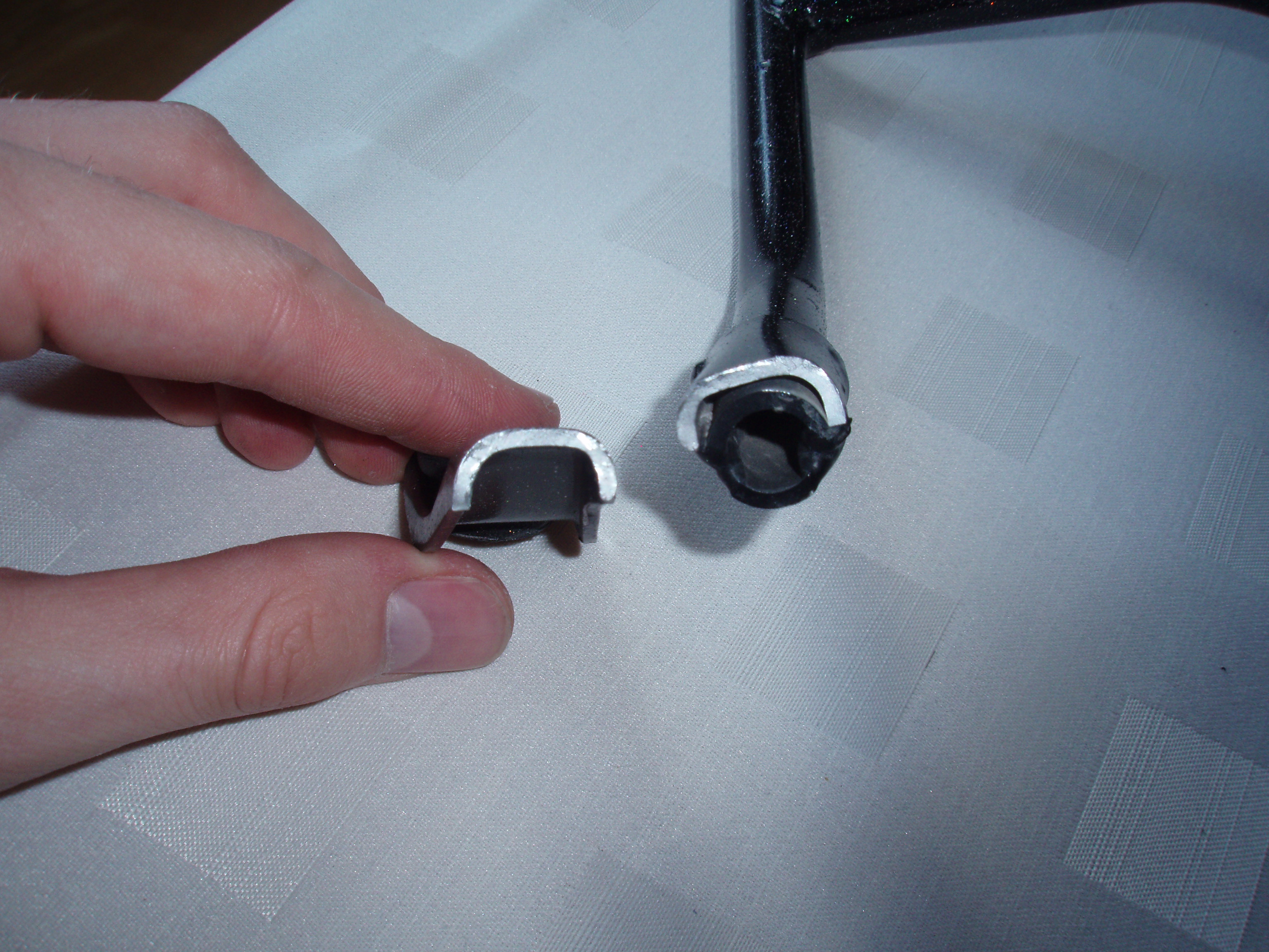

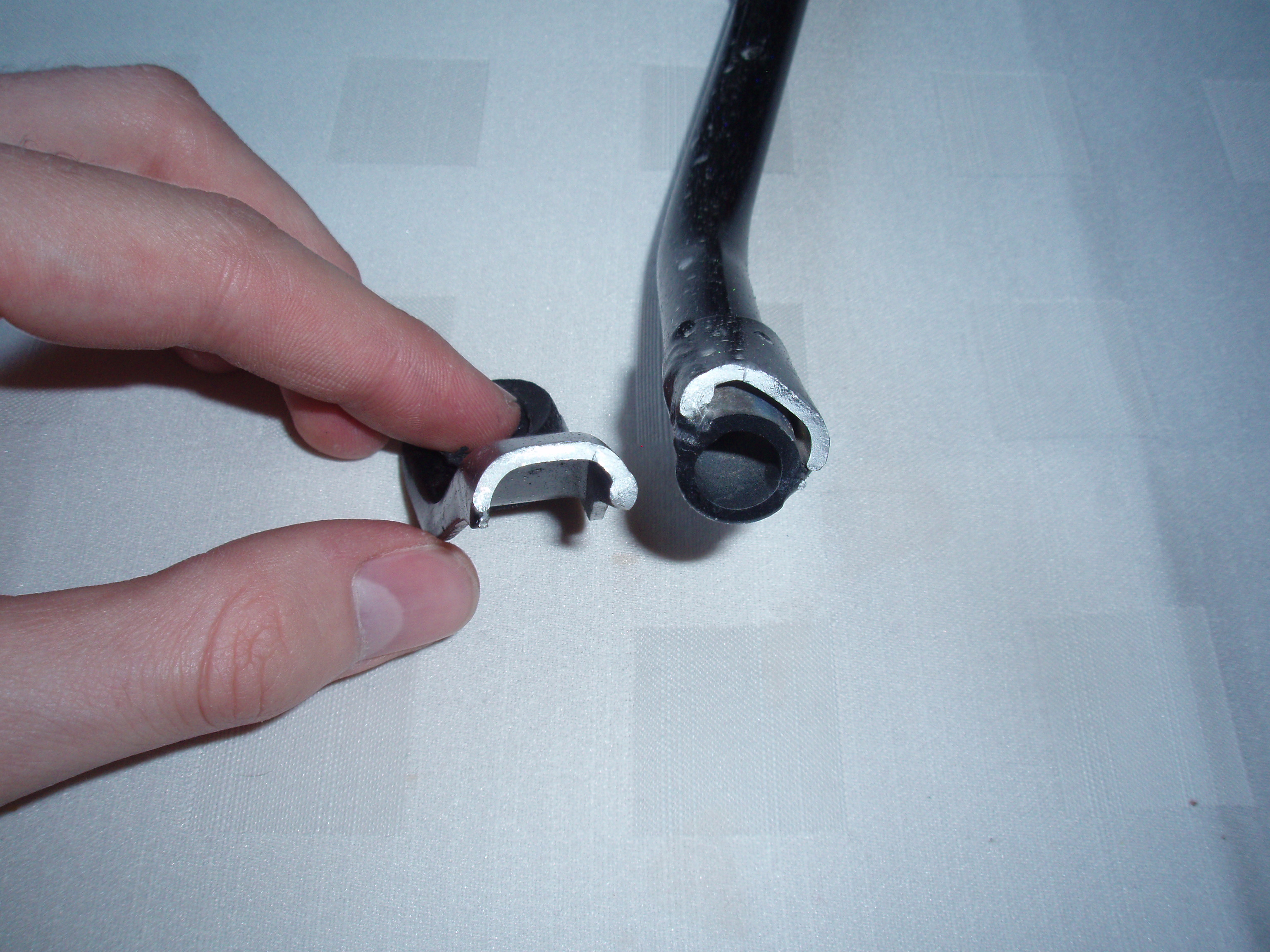

Hier nochmal genau die Bruchstellen:

gewicht nicht... aber vibrationen schon starke...

Also ich würde es neu holen, denn wenn es nnicht hällt und deine verkleidung leidet - sprich der Lack reißt - hast du nix gewonnen...
An meiner war der Halter nur leicht krumm und ich habe mir jetzt nen neuen besorgt ( gebraucht in der Bucht geschossen )
Wenn dort Spannungen sind, hast du ganz schnell die Frontverkleidung am A....

So, hab schon wen aufgetrieben ders heute mitnimmt zum Schweißen. Mal sehen. Naja, so schnell reißt der Lack ja zum Glück nicht. Bin ja noch ein ordentliches Stück gefahren mit dem gebrochenem Halter. Wenn er nochmal reißt hol ich mir einen neuen. Hab noch nichts unter 70€ gefunden. Und da lass ich es gern auf einen Versuch ankommen.
Jetzt weiß ich ja wie das Ding heißt ^^ Danke

ansonsten wenn man die kontakte hat schweißen lassen wie gesagt oder selber bauen

Hab es Erfolgreich schweißen lassen. Ich hoffe nun das es hält. Wenn nicht bleibt mir wohl nichts anderes übrig als ein neues zu kaufen.
Thema somit abgeschloßen.
