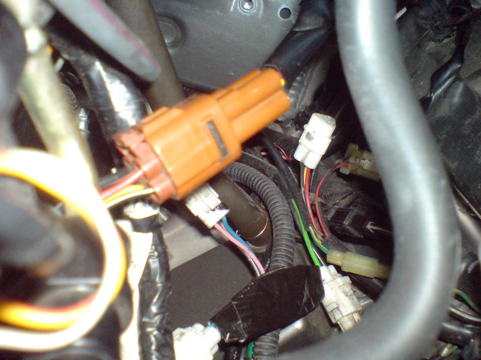

So,
heute ist die Ganganzeige gekommen :up:

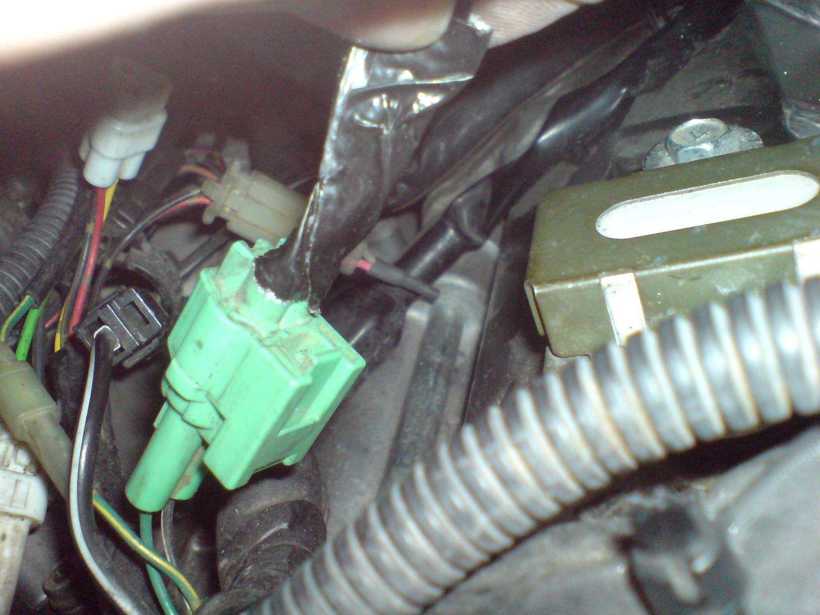

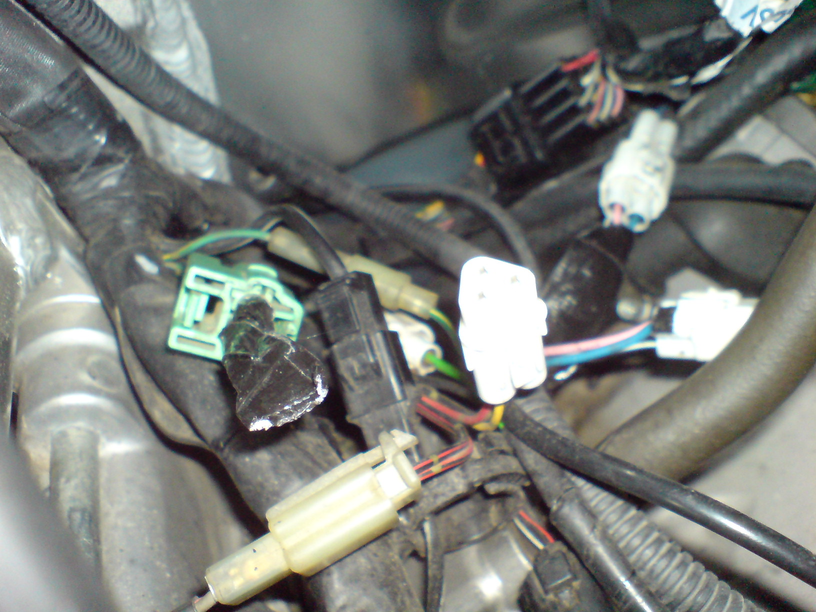

Also,gleich in die Garage, Tank angehoben...SCHOCK:eek: viele abgeschnittene Kabel, Klebeband hier und da, Stecker gebrückt,abisoliert:D
Ein Traum wenn man sich mit Elektronik und selber gebastelten Sachen nicht auskennt.
Irgendwann hab ich dann mal was angestöpselt...FEHLER auf der Anzeige:püh
Ja leck fett,warum das dann:(

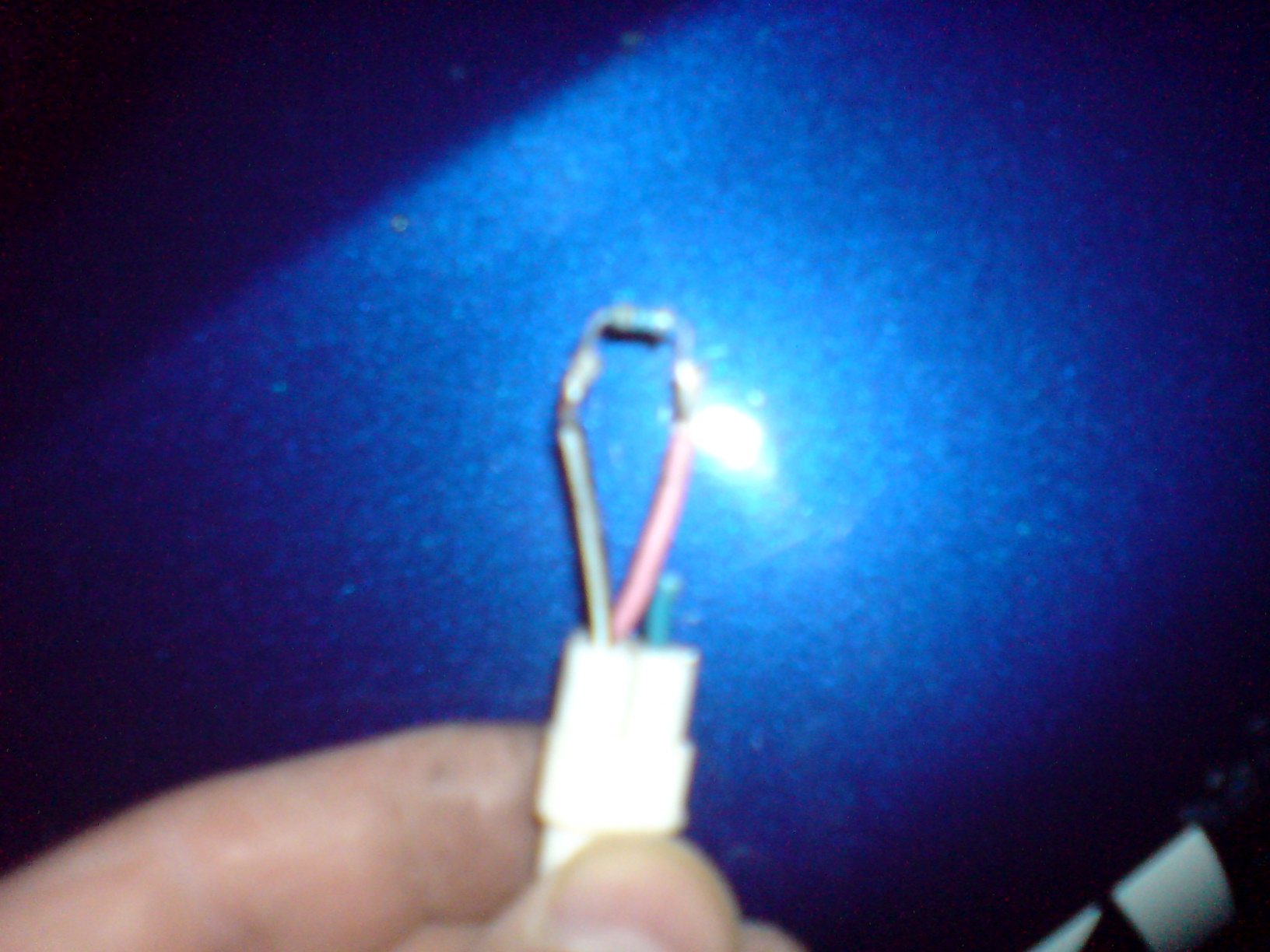

Speedohealer angerufen was das ist...
" Da ist bestimmt ein Widerstand eingelötet"..o.k, hab ich gesagt,ich schau mal.
Jetzt hat der Vorbesitzer schon sowas gemacht, toll.
Also alles wieder auf " Serie " zurückgebaut und funzt.

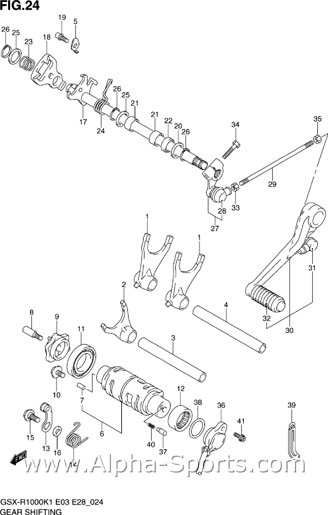

erste Bewährungsprobe hat die GiPro überstanden, allerdings hab ich da ein kleines Problem.
ES ZEIGT DIE FALSCHEN GÄNGE AN wenn man richtig am Kabel zieht.
Update hab ich schon gemacht, im Stand schaltet es die richtigen Gänge durch,aber unter Volldampf zeigt es andere Gänge an.
Hab bei Speedohealer angerufen, er meinte die " FEDER(N) vom Gangsensor-es wären 2" sind vielleicht schuld, vermutlich bissle ausgeleiert. Hat er schon mal gehabt.
Hab da mal ne Zeichung...wer kennt sich da bissle aus?? Will da nicht unbedingt alleine rumfummeln:o

Ein bekannter von mir hatte das gleiche problem . Er hat einfach alle federn gewechselt danach ging sie einwandfrei . 14 23 24 wechseln danach müsste es gehen , sagt der bekannte . Wenn du es selber machen kannst probiers .
AgentSmile
AgentSmile
18.03.2006
1.061
Mainz
ich würd dir mit meinem Technischen"unwissen" mal zu nr 14 und 24 raten....
aber alles ohne Gewehr :D nur mit faustfeuerwaffe :D
