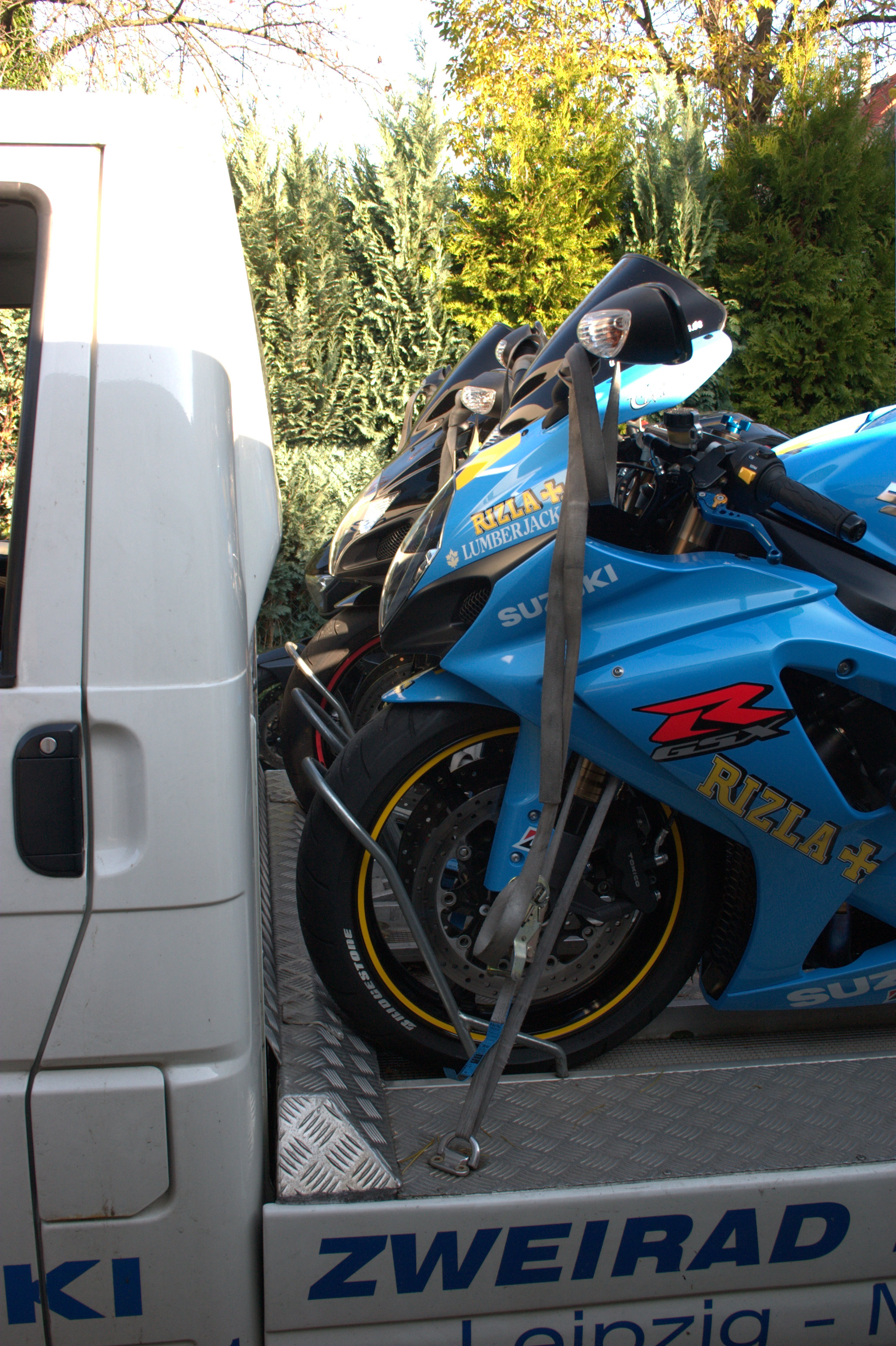

Björn und ich haben ja keine Fussrasten, da muss die Schwinge herhalten...von vorne hab ich leider kein Bild. sorry
MeisterJoda
super Simone :up: sehr gutes Bild, da kann man das auch gut erkennen !!

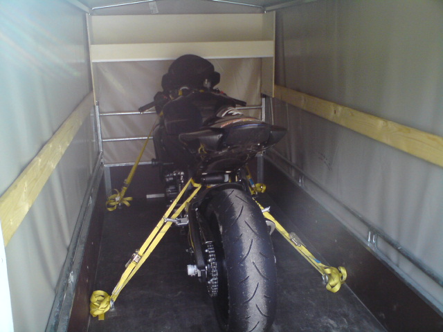

Am Rahmen geht die hintere Verzurrung auch,aber ich nehm nur die hintere Schwinge. Vom Sachsenring mit Hänger mit nem 105.-er Schnitt heimgefahren :D da hat nix gewackelt :)

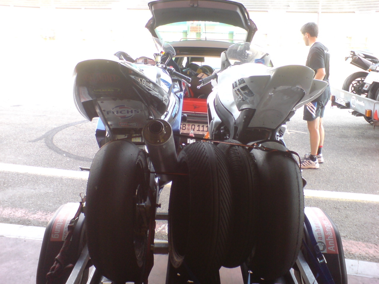

hab vorn ne wippe und mit den 4 gurten kann man ruhig mal etwas flotter fahren. hänger ist gefedert und mit dämpfern und das bike steht bombenfest. also hab ab und an 140 drauf und da is noch nie was passiert.
