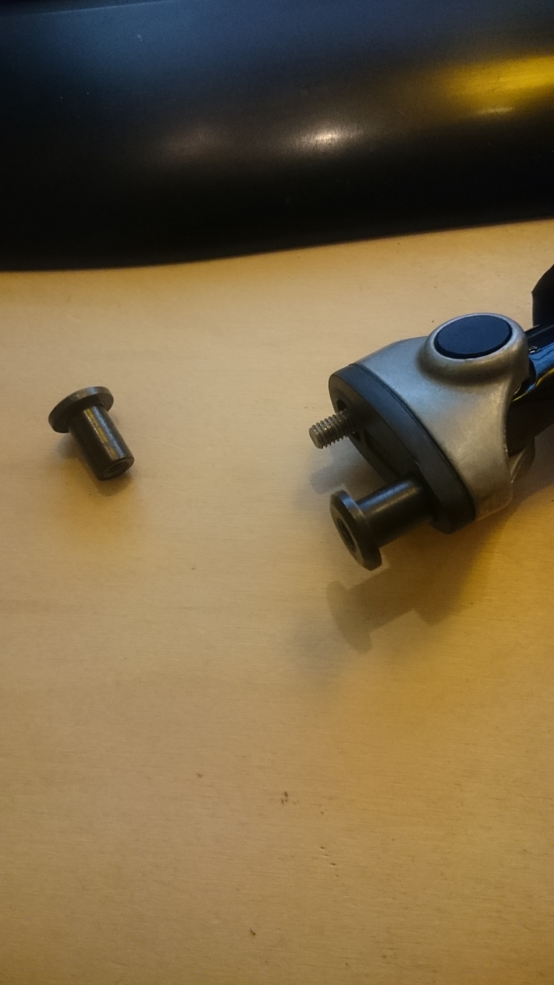

Helft mir mal,
Ich möchte wieder Verkleidungsspiegel anbringen. Allerdings ist der Abstand der Mutter zu viel zu lang sodass der Spiegel nicht fest an die Verkleidung angebracht werden kann. Fehlt mir hier noch irgendeine Gummiunterlage für die Innenseite der Verkleidung oder habe ich hier einen Denkfehler? wenn ja, wo bekomme ich so eine Unterlage her (Wie heißen die Dinger)? leider habe ich im www nichts dazu gefunden.
Die Mutter passt auch anders herum auf die schraube (Flache Seite voraus). Ist das so gedacht? Dann kann man sie aber gar nicht mehr richtig festziehen und ich stelle mir das beim fahren auch nicht besonders fest vor.
Hoffe durch das Bild wird es deutlicher. Komme mir schon dumm vor wegen so etwas einen Eintrag zu schreiben :)

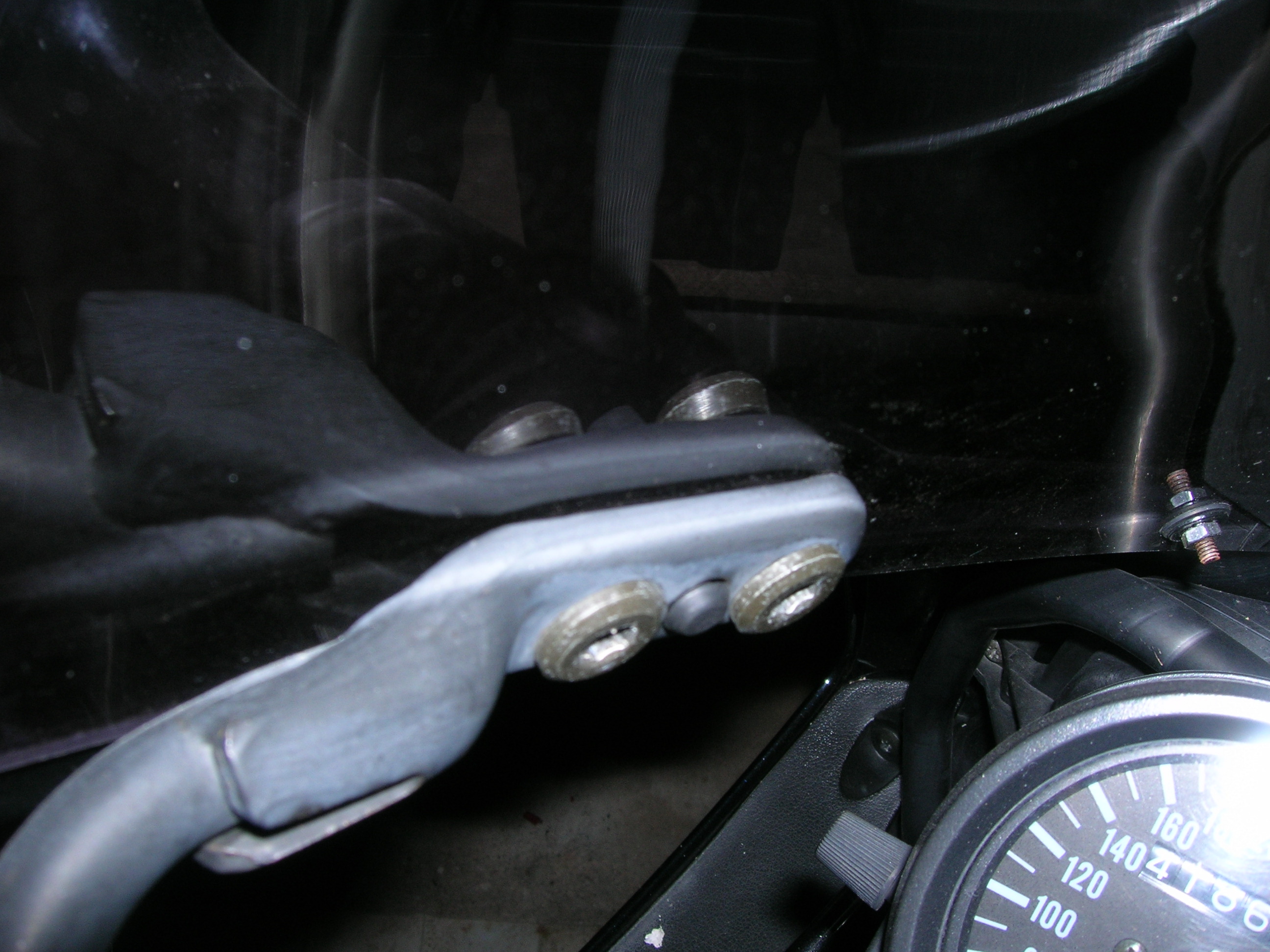

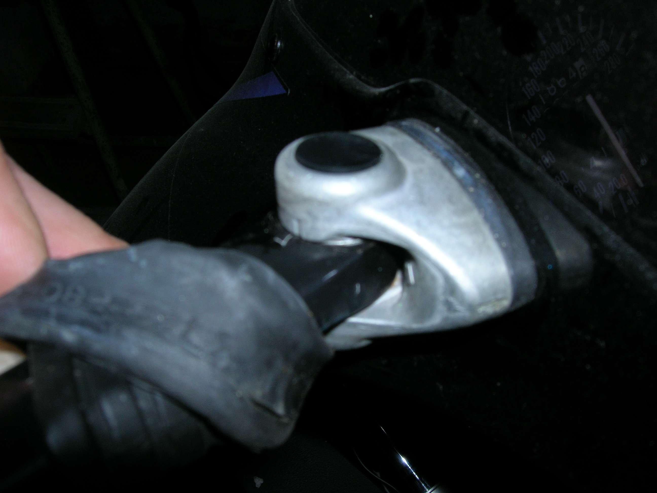

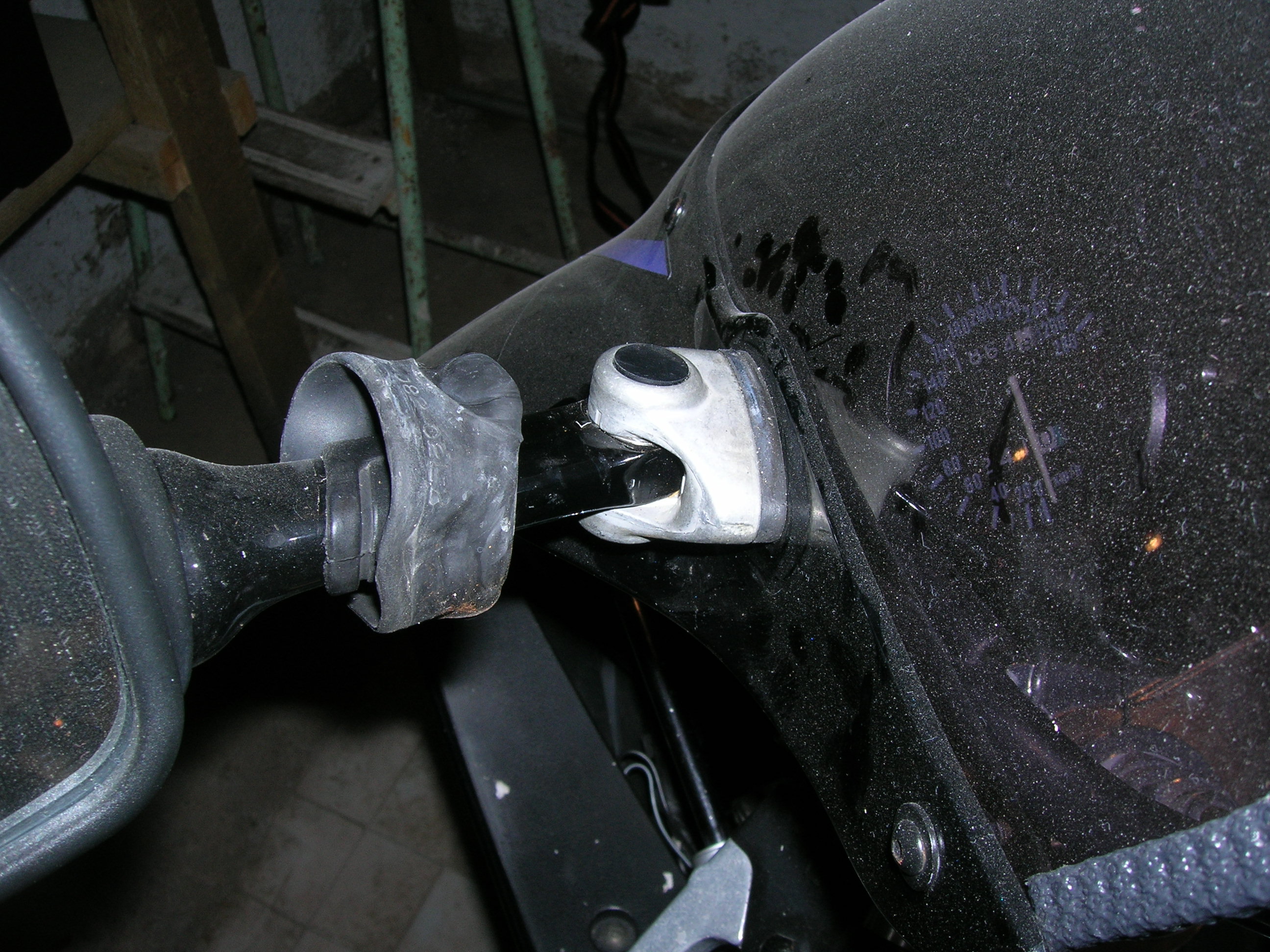

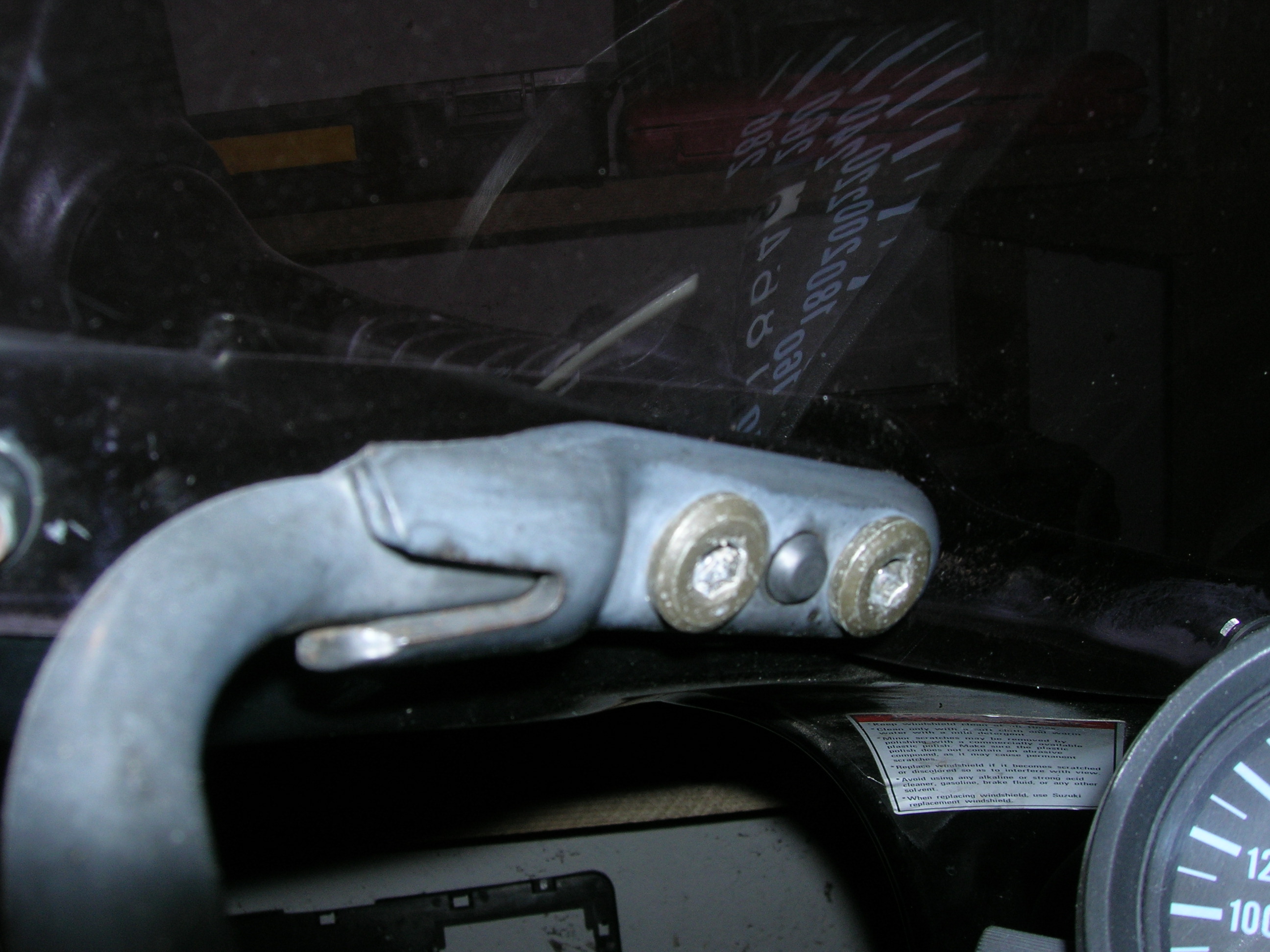

Moment, ich flitz mal in meine Garage und mach Fotos...

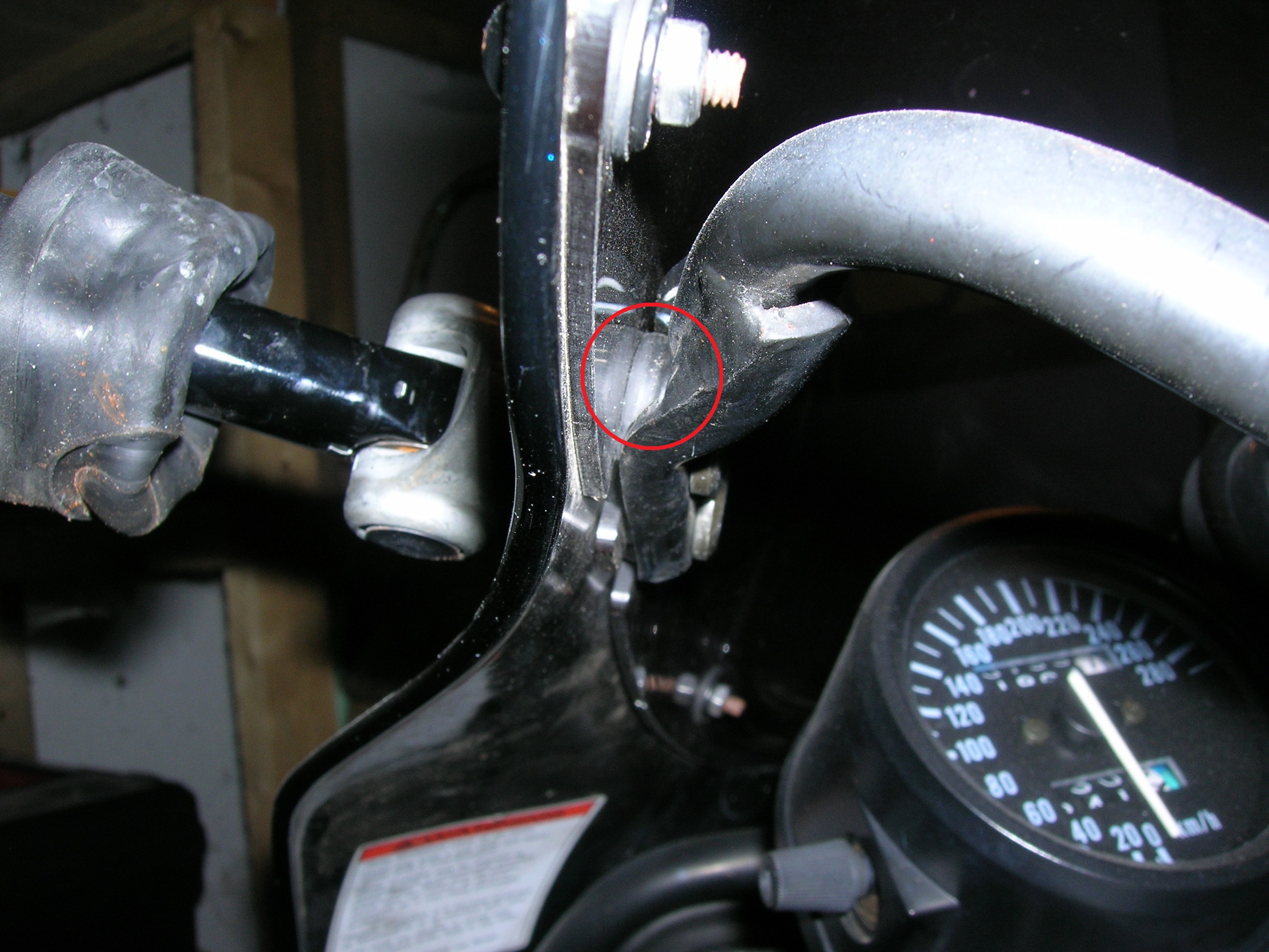

Die Gummiunterlage an der Innenseite ist auf einem Foto mit einem roten Kreis von mir hervorgehoben worden.
Kein Denkfehler, dir fehlt da was!
Die Muttern siehst du ja...
Ich hoffe, dir weiter geholfen zu haben,
leider kann ich dir weder sagen woher man die Dinger günstig bekommt (bestimmt nur beim Suzuki Händler),
noch wie man sie nennt.
