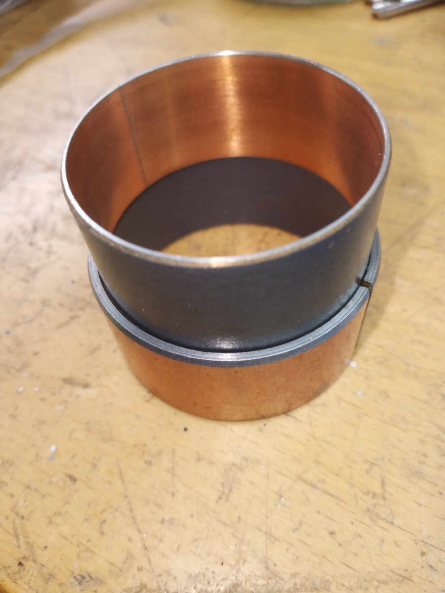

Moin allerseits,
ich muss gerade an meiner 750W Bj.93 die Simmerringe tauschen, da er links -natürlich genau einen Tag vorm TÜV-Termin- das zeitliche gesegnet hat.
Leider nichts passendes im Forum dazu gefunden.
Und zwar:
Holm soweit auseinander, dass eigentlich “nur“ noch Stand- und Tauchrohr auseinandergezogen werden müssen, ABER das geht partout nicht. Kurz vorm Ende klingt es so, als wäre da ein metallischer Anschlag, der ein Auseinanderziehen scheinbar unmöglich macht. Gedreht, gewackelt, nichts, keine Chance. Ich habe keinerlei Gewalt angewendet.
Laut Explosionszeichnung habe ich die Befürchtung, dass die Gleitlager irgendwie nicht auseinanderflutschen wollen, kann das sein?!
Kennt da jemand Abhilfe? Was kann ich noch probieren?
Bitte kein Tipp wie: “bring zur Werkstatt“. Das ist der letzte Schritt, den ich dann mache.
Danke.
-Chris

Vielen vielen Dank!
Manchmal ist Gewalt doch die Lösung. 😉
Hab mich echt nicht getraut.

Da knallen die Gleitbuchsen gegeneinander, beim auseinander ziehen.

Danke, werde ich dann gleich mal bestellen.
