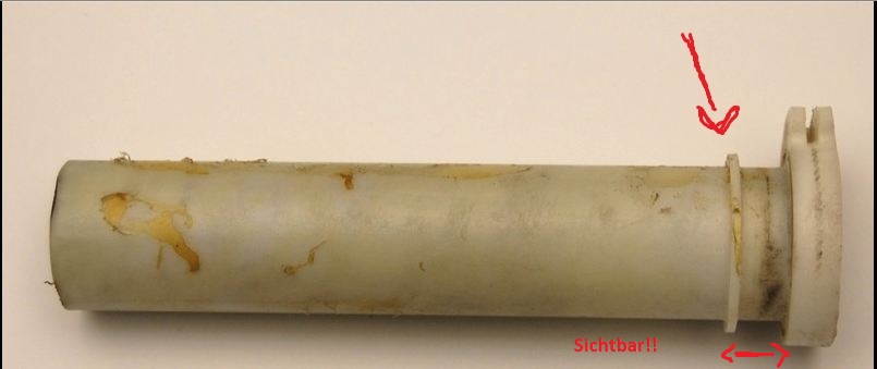

hab mal ne Frage, die ich mir selber leider nicht mehr beantworten kann.
Ich hab mir neue Griffe gekauft und auch schon montiert, am Gasgriff habe ich jedoch einen unschicken weißen Rand übrig und ich glaube der war vorher nicht da?!
Muss der Griff über die im Bild makierte "begrenzung" geschoben werden?
Ich habe meinen nur bis zu der Begrenzung, das Reststück ist frei, sieht nicht so schön aus, ist das richtig oder falsch so?

Der Griffgummi liegt über dem Steg, sieht man also nachher nicht die Lücke.

Und wie ist das bei Griffen die an der Stelle aus Aluminium sind, wie bekomm ich den da drüber? oO

Gummigriffe haben in der Regel eine Nut, in der der Steg dann sitzt (ist oft ein ziemliches Gefummel, die Dinger da rüber zu bekommen). Sinn ist, dass der Griff nicht bis an die Lenkerinstrumente rutschen kann und das Gas dann eventuell schwergängig wird und nicht mehr von allein zugeht. Wenn bei den Alugriffen dieser Anschlag nicht berücksichtigt ist, kannst Du es so lassen, die Dinger auffräsen oder andere Griffe besorgen. Den Anschlag an der Gasgriffhülse würde ich nicht entfernen, da dieser - wie gesagt - Sinn macht.

Bekomm den Griff nicht über den Steg, hab mir nun einfach die Hülse am restlichen Stück schwarz lackiert und bin so eigentlich auch recht zufrieden.

Ist doch ne prima Lösung und vielleicht auch für andere interessant, die sich mit sowas rumärgern.
