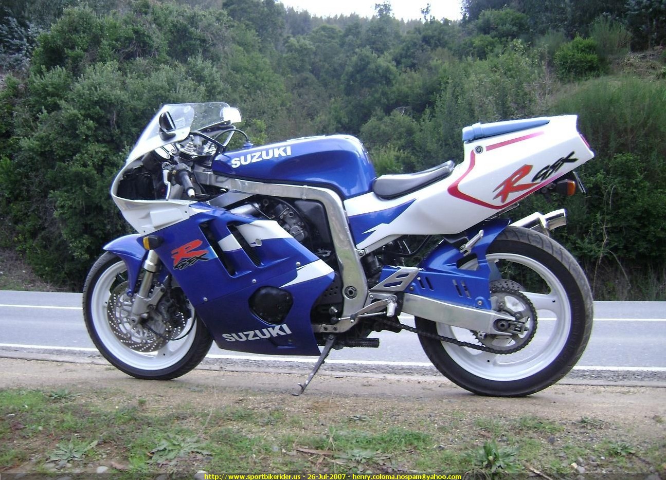

ich habe heute eine schöne alte gsxr 400 gehen , direkt von oben nach unten mit den blicken ausgezogen und intressante sachen entdeckt , was oder wie soll das funktionieren mit der gabel da gehen vom bremssattel aus schläuche in der gabel wofür soll das gut sein ?

Ich glaube du meinst die Tachowelle:cool:

nein ist zwar gut gemeint von dir aber an beiden satteln 2 mal bremsschlau von sattel in die gabel

Du hast schon richtig gesehen.
Nennt sich Anti-Dive, entwicket in den 80zigern..
Zum Nachlesen einfach auf gs-classic.de, unter der Rubrik "Technik" wirst du dann fündig ;)
Und der GS-Motor ist im Prinzip der Opa unserer Motoren, also für den ein oder anderen ists vielleicht ne hilfreiche Seite, weil vieles schön erklärt und bebildert ist und sich prinzipiell (fast) alles übertragen lässt...
