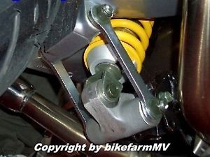

Bei meiner K1 hab ich immer das Gefühl ich hätte einen "sau schweren Bock" unter mir der sich nur mit Bitten in die Kurve legen will. In meinem Fahrzeugschein ist eine Höherlegung von WEMOTEC (WPR165*) eingetragen. Woran erkenne ich ob der Tatsächlich da noch eingebaut ist? Der Superbike Lenker des Vorgängers ist auch noch eingetragen aber definitiv nicht mehr verbaut. :D Würde der originale Umlenkhebel das Motorrad nicht noch schwerfälliger machen?

Ne Höherlegung erkennst du wenn an deinem Stoßdämpfer unter deinem Bobbes so ne Erweiterung hat $_35.JPG.

Danke für das Foto! Werde morgen mal schauen ob ich sowas bei mir finde.
