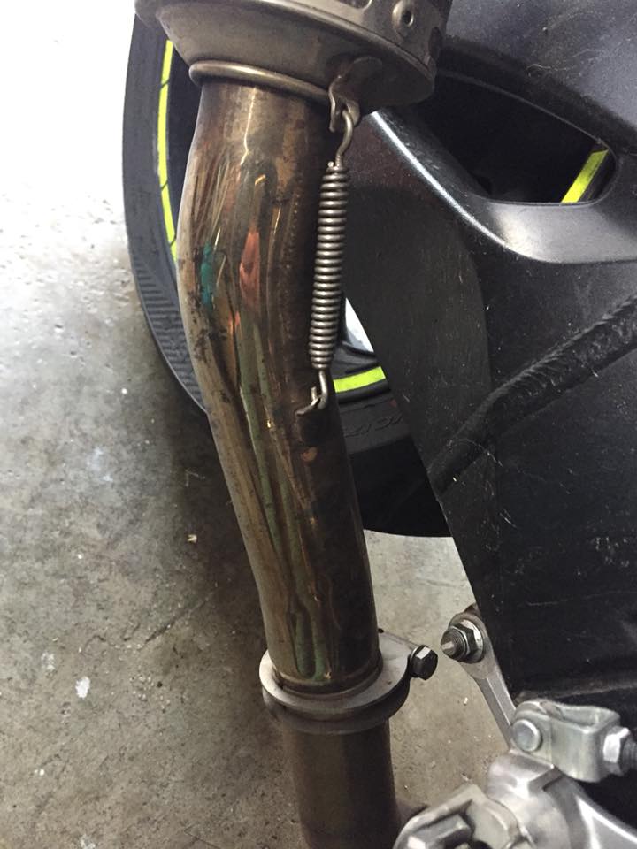

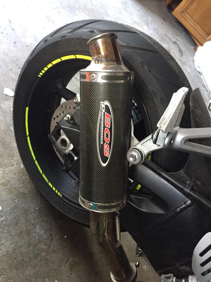

Mach einfach mal nen Bild rein.

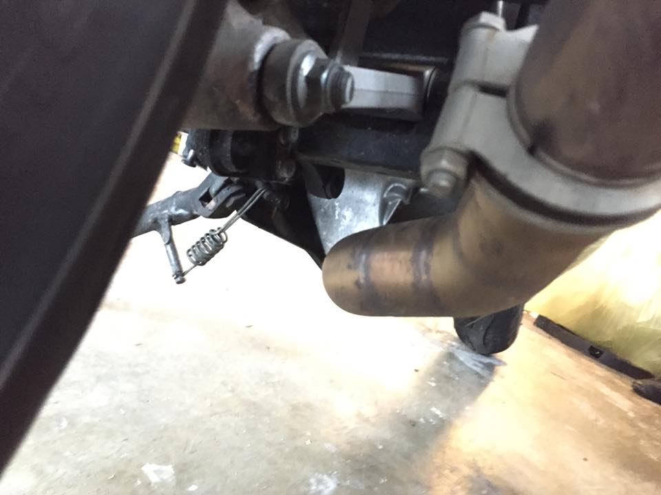

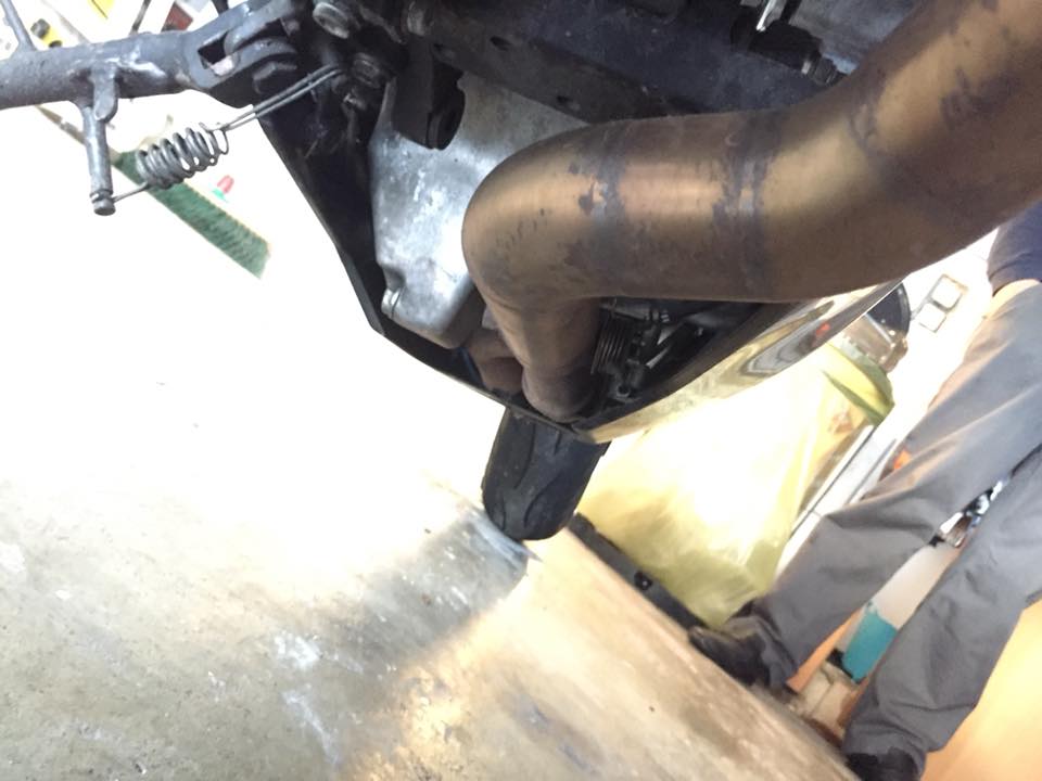

Du hast definitiv keinen Kat drin.
Ab der K8 war der Kat mit dem Krümmer fest verbunden. Also Krümmer-Kat-Endtopf.
Du scheinst entweder den K7 Krümmer oder einen Zubehör Krümmer ohne Kat zu haben.
Damit TÜV zu bekommen ist glückssache, im Falle einer Kontrolle ist es definitiv illegal, egal mit welchem Topf!!!
Suche hier bitte im Forum, es gibt wirklich unzählige Beiträge dazu.
Zum Zurückrüsten guck einfach bei Ebay nach dem Originalen Krümmer mit Kat, da kannste dann auch deinen BOS Topf daraufstecken.
Wird dann leise und langweilig aber legal.

Sehe ich nicht anders.
K7 Kürmmer, irgendein Zwischenrohr und dann der Endtopf. Weil die K7 den Sammler am Endtopf dran hat. Da wirst du auch keine Kat Kassette drin haben. Auch finde ich die Klemmung vom Endtopf zum Krümmerausgang sehr interessant. Spannende Variante.
Hol dir in der Bucht einen K7 Endtopf und denn sollte das fluppen. Die Fixpunkte von K6/7 und K8/9 sind gleich, bzgl. der Befestigung unterm Motor für die Abgasanlage.
