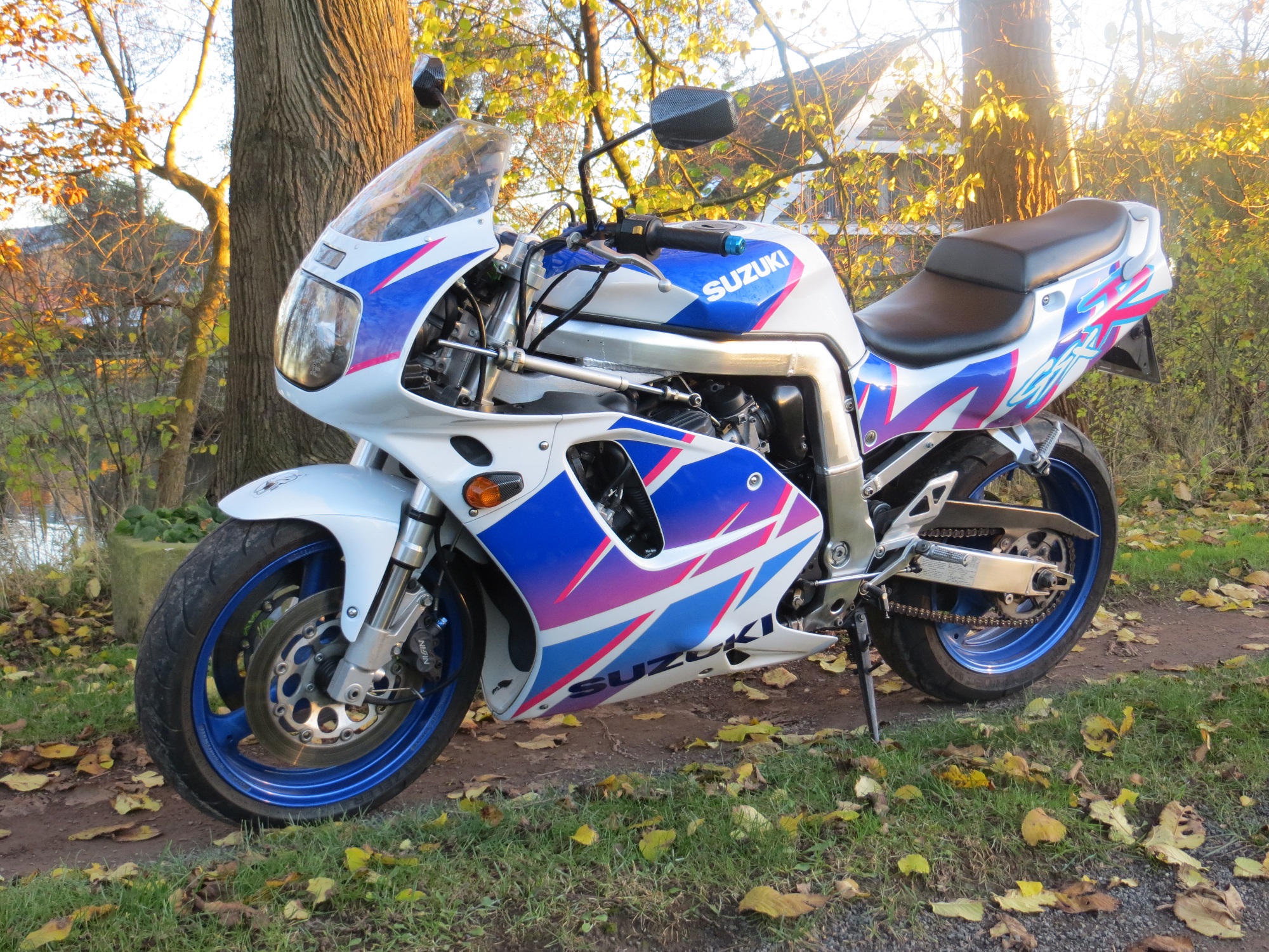

Mein Lackierer soll an der Kanzel einige Macken und Kratzer mit der Originalfarbe nachlacken. Wer kann mir die Suzuki-Farbcodes für das Weiß und für das Blau des Baujahres 93 / GR7BB sagen? Siehe Bild.
Ich habe im Forum die Farbcode-Tipps schon durchgearbeitet. Für Weiß und Blau gibt es leider mehrere Farbcodes.

Busa Bernd hat von mir ein Danke bekommen. Das war ein super Tipp. :)
Ich habe bei Suzuki-Deutschland über das Kontaktformular per EMail mit der Fahrgestellnummer nachgefragt. Suzuki hat mir die Daten (siehen unten) geschickt, so daß der Lacker sich jetzt die Farben bestellen kann.
Jedes SUZUKI-Motorrad hat einen 3-stelligen Fahrzeug-Farbcode, der auf der Registrierkarte im Garantie- und Serviceheft
vermerkt ist. Dieser Fahrzeug-Farbcode schließt sämtliche Einzelfarbtöne (Grund- und Nebenfarben) sowie die Aufkleber
und Dekorsets ein. Die Einzelfarbtöne haben wiederum eigene Farbcodes. Der Farbcode Ihres Fahrzeuges lautet M18
und setzt sich zusammen aus den Farben 1LE (Pearl Suzuki Medium Blue) und OJW (Pearl Still White).

Hast du´n Bild von der W?

Ja ... habe ich doch schon hochgeladen ... oder kann man das nicht sehen?
Auf jeden Fall noch mal hier:

Hab nicht danach gesucht oder´s übersehen.... Schöööön isse, muss ich neidlos anerkennen.
Die Knicker sind die schönsten.
Hab die Vorgängerin, ohne die Scheibe vor den Scheinwerfern.
Aber den SBK-Lenker,die Spiegel und die blauen Lenkergewichte hab ich auch.
Bei meiner hat die Verkleidung unter den Vorbesitzern sehr gelitten, das wird noch ne Menge Arbeit....
Vor allem die Aufkleber für die alte Lady zu bekommen...
