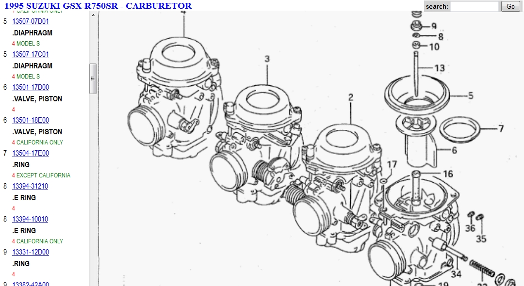

Hallo habe ne Bj 95 gixxer mit 98 PS habe vor die aufzumachen, weiß jemand was dazu nötig ist ist Typ GR7BC

Die deutsche Version wurde über die Gasschieber eingebremst.

Gasschieber ausbauen und schauen ob eine Schieberöffnungsbegrenzung zu erkennen ist. Diese verhindert ein totales öffnen des Schiebers über den ganzen Durchlassquerschnitt. Ist das nicht der Fall, so müssen diese Schieber, gegen kürzere Schieber ausgetauscht werden. Oder vielleicht besser, sich gleich einen offenen Vergaser aus dem Ausland besorgen.
Schau mal nach der Nummer 7 auf dem Schaubild, nach sowas oder ähnlicher Begrenzung, solltest Du suchen:

HI, Also habe mal mit nen Händler geredet der meinte dass ich wenn die gasschieber raus sind ich Propleme bekommen werde. Ich müsste da unter anderen die nockenwelle ändern.

Du sollst doch nicht den Schieber rausbauen, sondern den Begrenzer...
