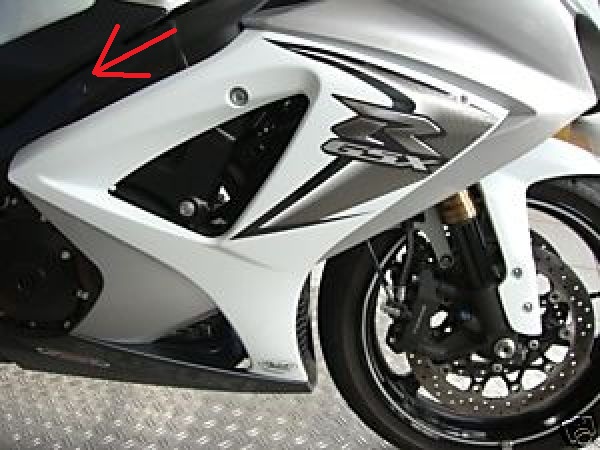

Heute beim waschen nach der Tour bin ich am Rahmen meiner GSXR 1000 K7
an der rechten Seite an diesen Knopf gekommen der ca auf höhe der Lenker ist.
Dieser wurde eingedrückt und ist hedoch nicht mehr zurückgesprungen sondern
hängengeblieben.
Nun meine Frage: wozu ist dieser Knopf da?
Für eure Hilfe danke ich
Gruß
Roman

Müsste so ein Plättchen (hab keine Ahnung wie der genaue Name ist) sein bei dem wenn man diesen Stift eindrück das ganzen Teil rausziehen kanns und wenn du es rausgezogen hast kannst du denn Stift wieder zurück drücken und neu reinstecken.

Das ist nur ein Gummistopfen den kannst versuchen mit nem dünnen Schraubenzieher oder sowas wieder rauszupopeln, wenns nicht geht drück ihn ganz rein
und mach den auf der anderen Seite auch raus, dann nen streifen schwarzes Klebeband (wasserdicht ) drüber damit das Loch zu ist,
so hab ich das auch gemacht nachdem ich auf der Renne den rechten verloren hatte ;)

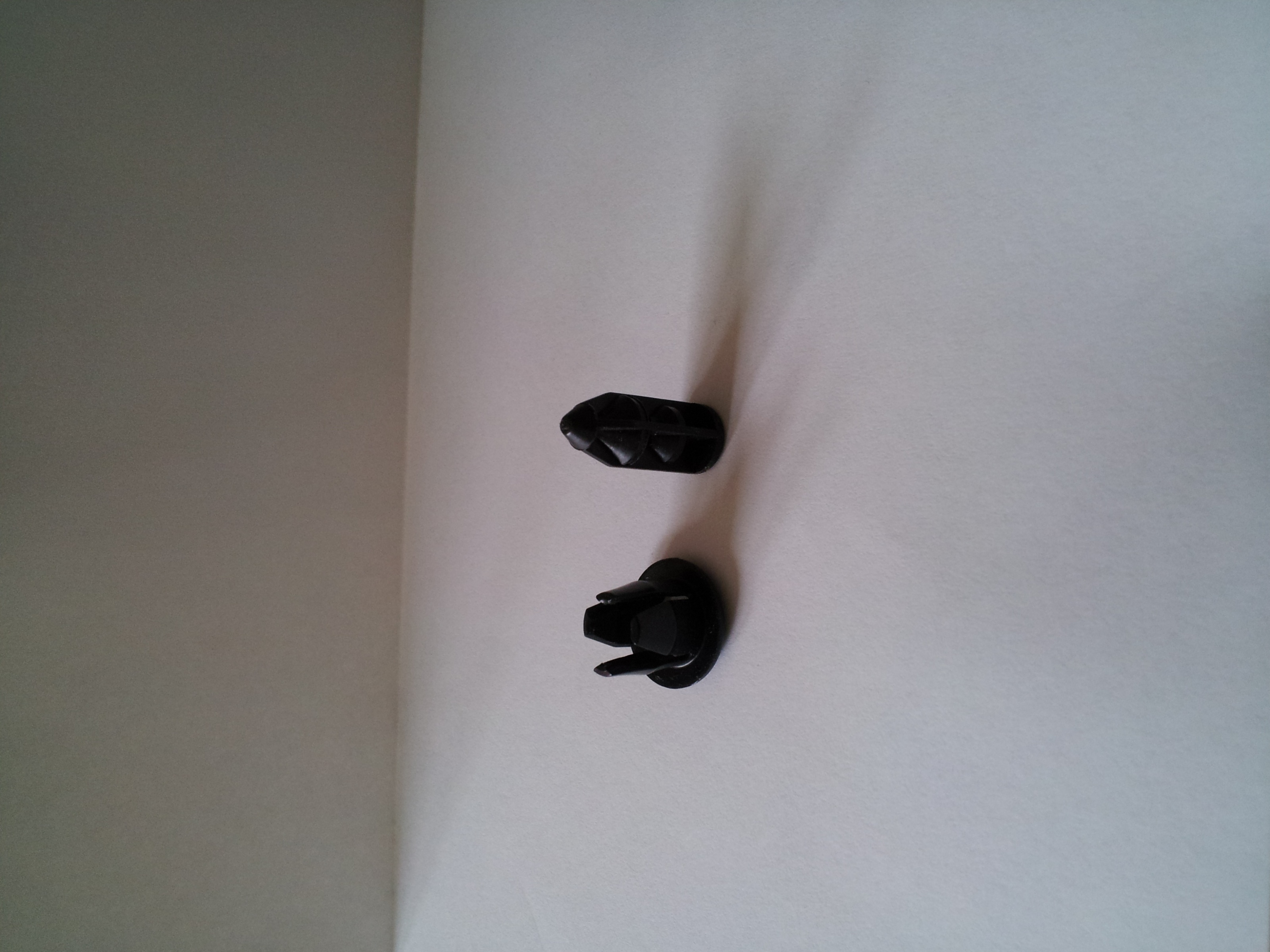

ich meine, durch das Loch im Rahmen kommst Du an die Schrauben um den Luftfilterkasten zu demontieren. den Plastikstopfen durch eindrücken des Stifts lösen und herausziehen.

Bei der 600er k7 ists nämlich so ne Art Spreizniete wie für die Verkleidungsteile aus Plastik.
N
Nökki
bei der 600/750 K6/7 ist es eine Spreizniete, das Loch ist zum demeontieren des Luftfilterkastens gedacht.

Also bei meiner ist es definitiv ein Gummistopfen, hab aber jetzt leider kein Bild da, dann haben die das wohl geändert ab K7:rolleyes:

bei der 1000er k7 ist ein plastikniet verbaut ;)
die scheiß dinger rutschen gerne mal nach hinten durch...kenne das problem...

ich habe bei meiner 750 k7 diesen platikstopfen verloren... war heute mal beim händler und die wollen 5,90€ für 1 Teil!!! gibts die irgendwo günstiger? bei mir ist das ziemlich genau der stopfen wie oben auf dem bild von Steffen

Bei der k7 Kilo sind das definitiv die größeren spreiznieten
