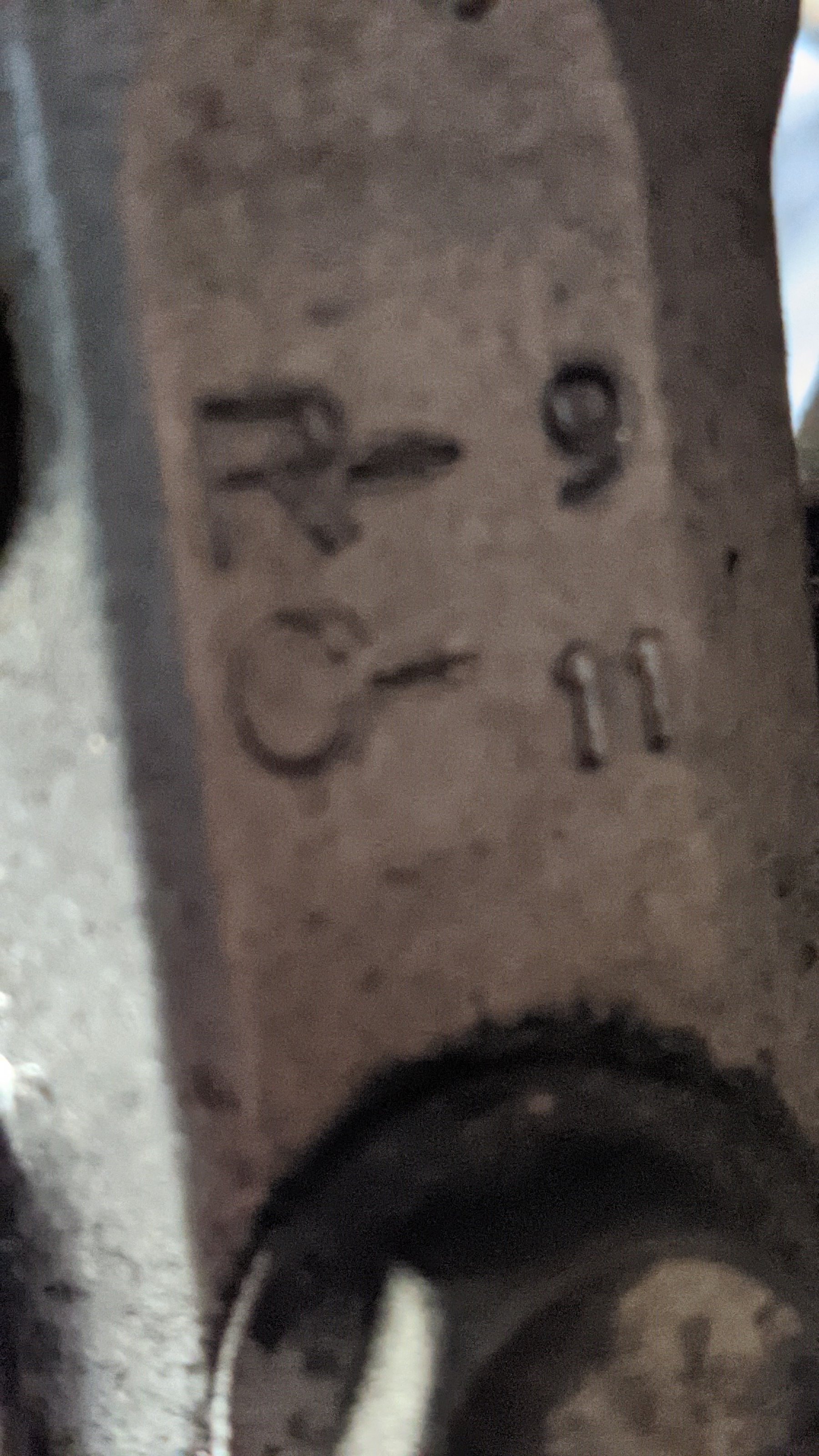

Diskutiere GSXR-1100 Federbein Angaben? im Fahrwerk Diskussionen Forum im Bereich Technik; Hi, wie sind denn diese beiden Werte zu interpretieren? C = Compression, R = Rebound ist klar aber von wo und wie gezählt? Standard Einstellung ?

Hi,

Ich kenne diese Alte nicht näher, normalerweise werden die Schrauben ganz eingedreht und dann die Umdrehungen beim öffnen gezählt.

So kenne ich das auch :thumbsup:

Yep, Raicing Snail hat es richtig gesagt. Die Einstellungen (Klicks) werden immer von der komplett geschlossenen Position aus gezählt. Habe mal bischen im Netz gestöbert und im Owners Manual steht es. Damit habe ich zusätzlich auch noch meine Frage zu den Einstellungen der USD Gabel beantwortet bekommen incl. Default Settings 😉
