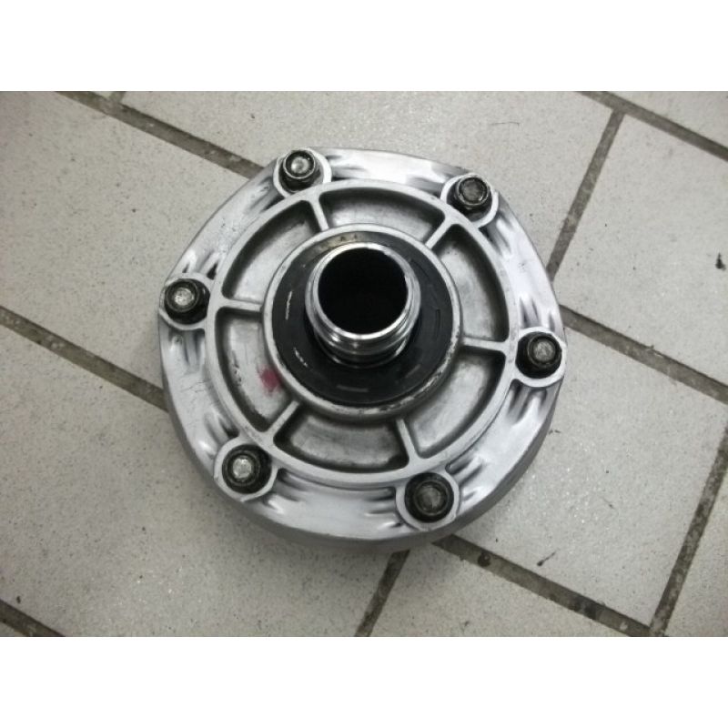

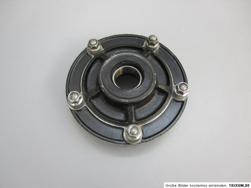

Sieht man aber auch gant schön hier:
SRAD
die ersten K-Modelle
