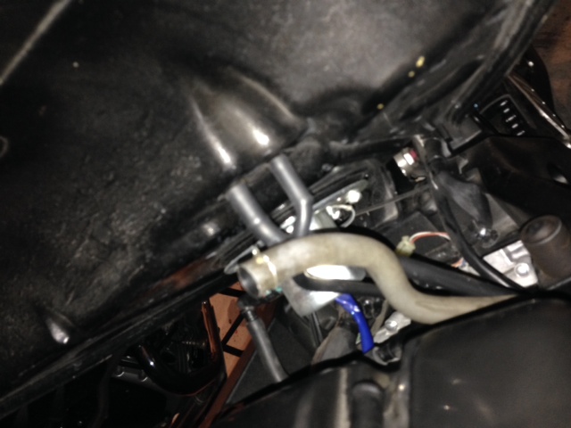

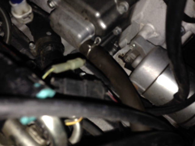

Habe heute den Tank aufgeschraubt und einen Schlauch gefunden, der nicht angesteckt ist. BILD1
Nachdem ich seinem Verlauf folgte, fand ich heraus dass er direkt in den Motorblock unten mündet. BILD2
Wisst Ihr vlt wo ich ihn anbringen muss?
Dann sollte das Bike fit für den Ring sein!
VIELEN DANK LG

Also da auf dem Schlauch ja ne Klemmschelle ist, muß er auf jeden fall irgendwo drauf.
Leider lässt sich auf deinen Foto´s nur erahnen wo oben und unten ist,
ist irgend ein Platik/metall-nippel in der Nähe wo er drauf passen würde,
da er so schön vorgeformt ist sollte das leicht zu finden sein.
Und wo der am Motorblock reingeht kann ich dir auch erstma nicht sagen.
Vielleicht weiß jemand mehr?
Gruß
Zort

Also... hab den Schlauch angeschlossen der ging von der Airbox in den Motor.
Motor gestartet lief ca 10-15 Sek und is dann ausgegangen als er auf 1100 RPM fiel.
