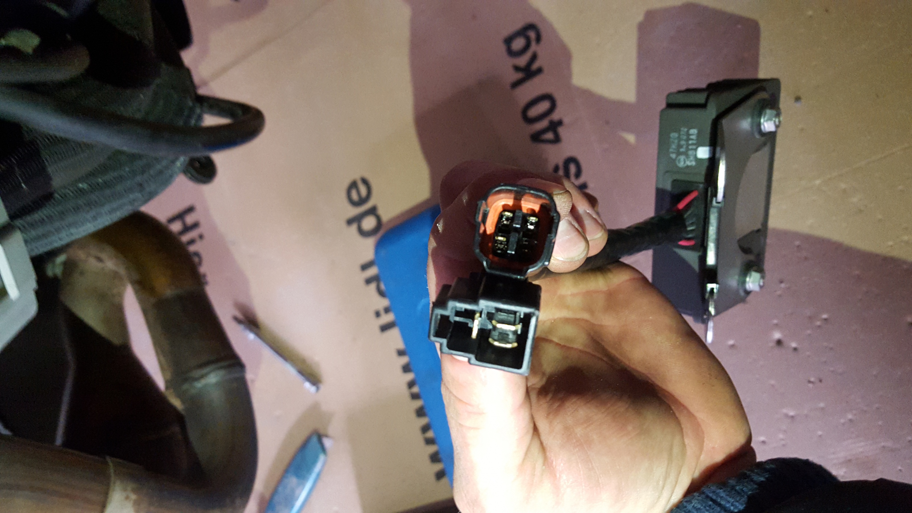

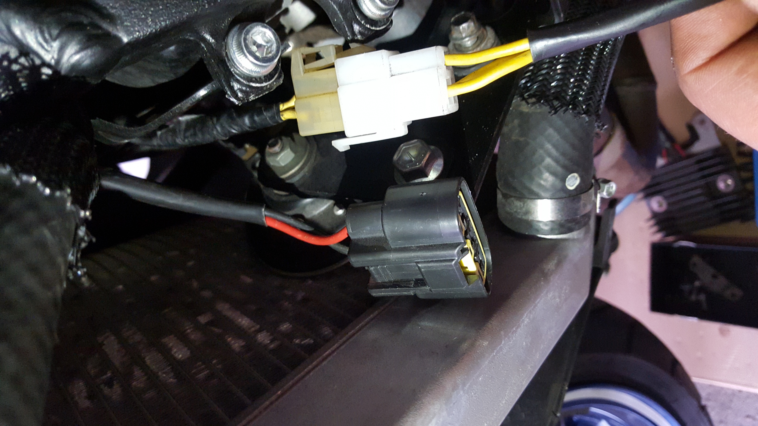

Hallo zusammen habe vor paar Wochen ein Thema gehabt fahre eine 600 k7 es ging um den gleichrichter . Der vorbesitzer hat einen von einem anderen motorrad eingebit. Nun wollte ich einen originalen einbauen von einer k9. Habe jetzt das Problem das der Stecker von der lichtmaschine vorhanden ist!!Nur der 4 pool stecker von der Batterie nicht vorhanden ist. wie kann ich den originalen richter anschlisesen
20160207_134621.jpgDas sind die stecker vom originalen gleichrichter20160207_134607.jpg das sind die stecker die da sind der linke geht zur batterie zum plus und minus pool.finde den originalen nicht

Original kommt der Stecker zusammen mit dem für die Hupe vorne Raus
ansonsten ist der 4 Polige 2 mal Minus und 2 mal Plus, könntest diese also auch an den nicht originalen verbinden

wie soll ich das anstellen habe ja ein anderen stecker
also bei mirkommt nur von der lima der originale stecker. und der ander führt zur batterie aber hat einen anderen anschluss.kann man die nachkaufen?

nachkaufen glaub ich kaum... müsstest mal beim Händler nachfragen
meine damit die Kabel direkt zu verbinden was aber deinem ganzen vorhaben den Sinn nehmen würde
Original kommt der Stecker aus dem Kabelbaum der auf dem Zylinderkopf liegt, also müsste wenn du deinen Luftfilterkasten
ausbaust ein Stecker unbenutzt dort sein wenn er nicht abgeschnitten wurde, was ich allerdings nicht glaube wenn der Vorbesitzer den
anderen direkt an die Batterie angeklemmt hat

habe den luftfilterkasten nicht abgehabt. hab nur mit der taschenlampe reingeleuchtet unterm luftfilterkasten und da lag kein loses kabel. vermute der vorbesitzer hat den abgeschnitten. hast du dann ein tip was ich am besten machen könnte. wenn ich vom schlimmsten ausgehe das der abgeschnitten ist

also kommen aus dem originalen stecker 4 kabel raus 2 mal pluss und 2 mal minus.habe ich das richtig verstanden

ganz genau, bei anderen Herstellern meist nur jeweils eins
hat aber mit dem Kabel Querschnitt zu tun der bei Suzuki etwas dünner ist, somit jeweils 2 kabel im originalen Kabelbaum sind

Also habe heute herausgefunden das der vorbesitzer einen regler von einer Triumph eingebaut hat

so habe den stecker gefunden! hat einer erfahrung mit dem K9 regler erfahrung. Sind die besser?
