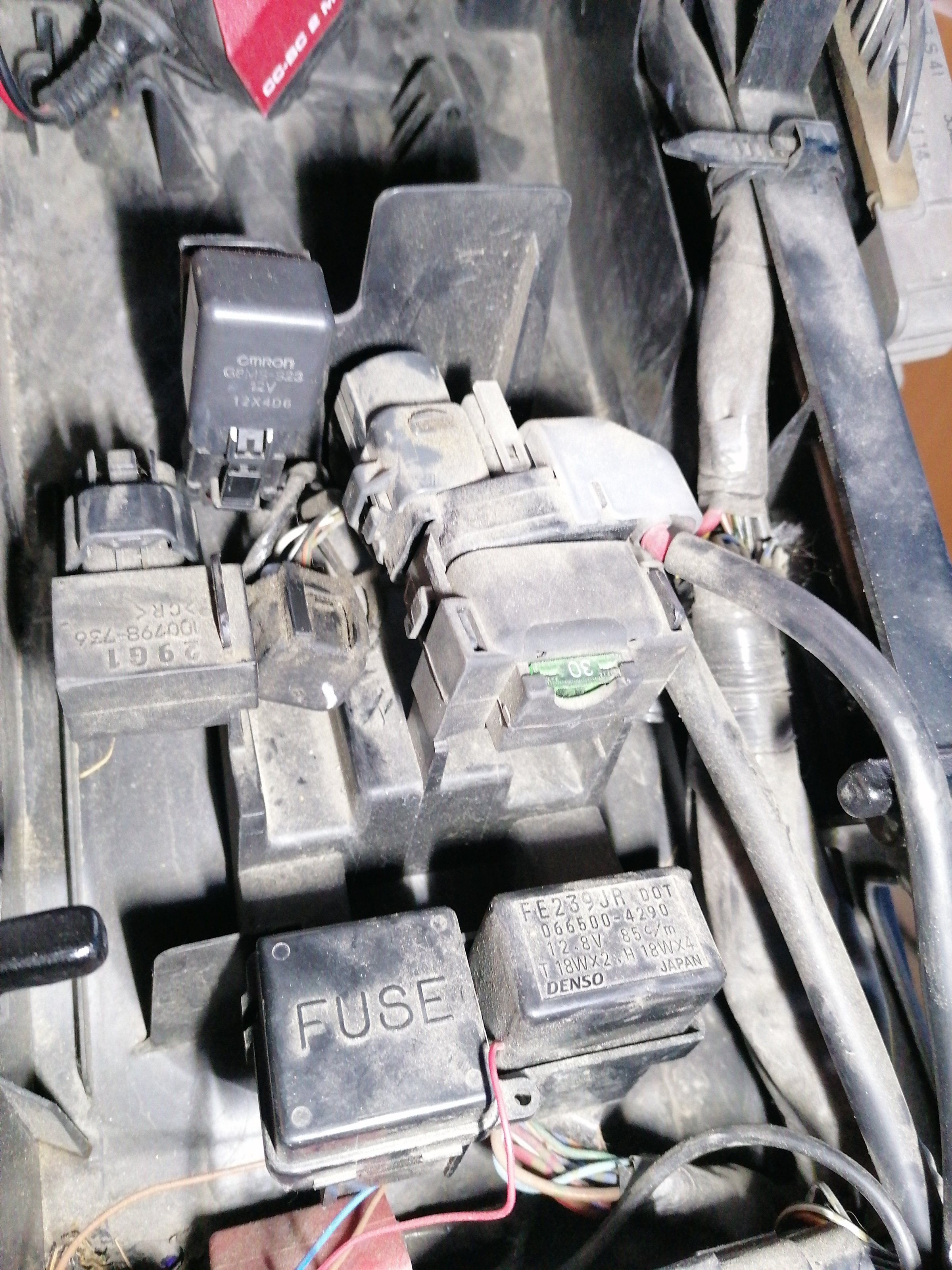

Ich habe das Problem das nach der Getriebe Reparatur der Fehlercode FI und die Rote Lampe leuchtet, und springt nicht an bitte um Hilfe

Zu 90% unter der Sitzbank 10% unter der hinteren Abdeckung findest du einen Diagnose Stecker.
Diesen mußt du brücken entweder mit einer Büroklammer oder was vergleichbares.
Sind normal nur 2 Kabel daher einfach die 2 mit dem Draht kurzschlissen.
Wenn dann der Fehler eintritt müsste vorn im Display eine C Nr. erscheinen mit dieser kann man dann feststellen woran es liegen müsste.

Das Video ist zwar nicht besonders gut aber erstens sieht man wo in etwa der Stecker sitzen müßte und wie er aussieht und auch wie er gebrückt wird. Der Stecker hat normal eine Gummi Schutzkappe als Schutz

Dank dir habe ihn gefunden
