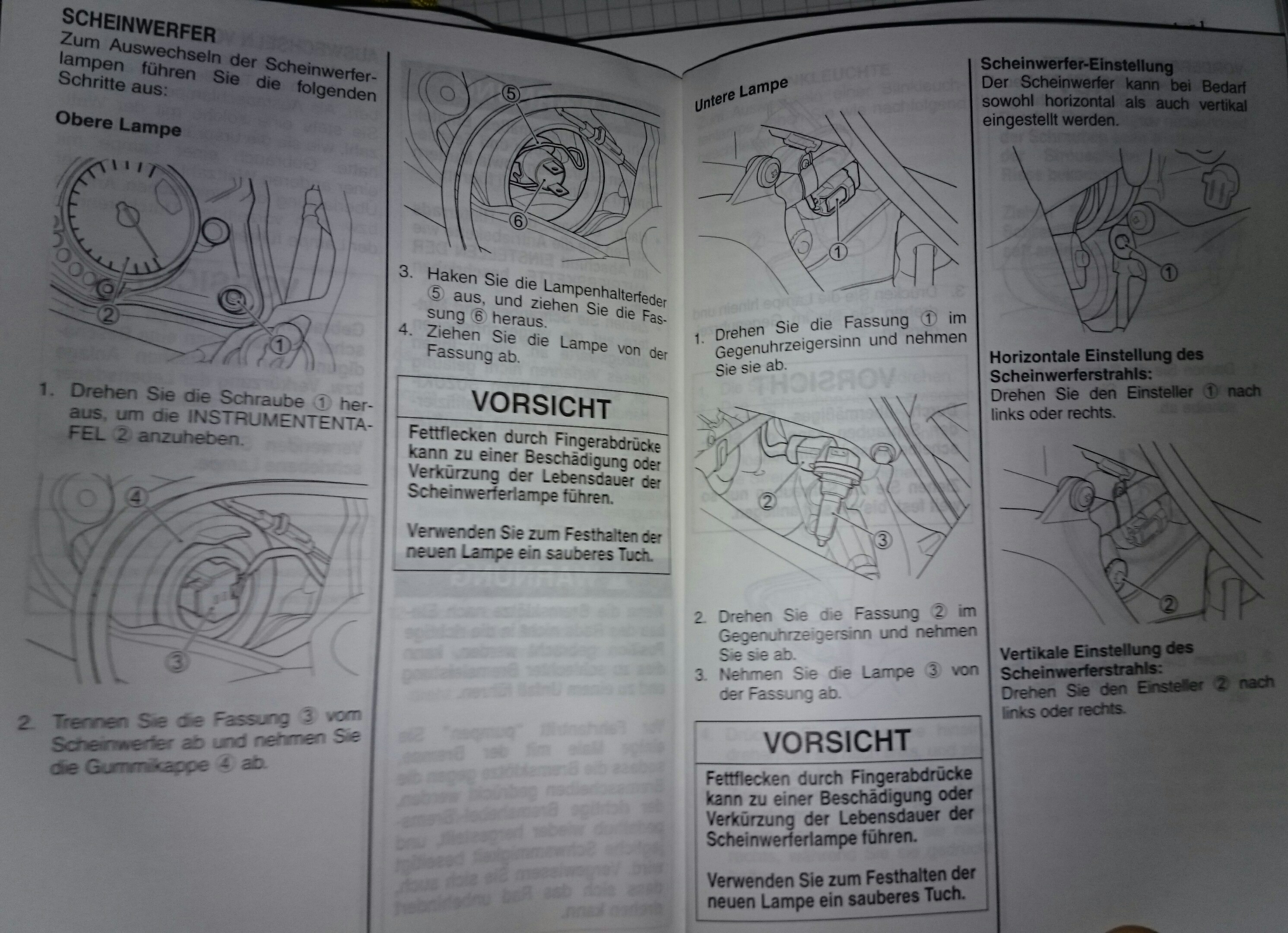

Hey hat vielleicht jemand die Anleitung von der Gixxer zur Hand wie man das Abblendlicht und Fernlicht wechselt?
Meine ist leider auf ungarisch :(

Hi
Ist von meiner 600er K7, aber das dürfte gleich sein, oder?
Scheinwerfer: 12V 55W (H7)
12V 65W (H9)
Positionsleuchte: 12V 5W x2
