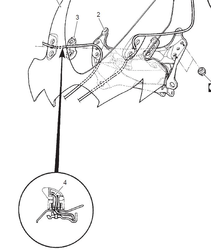

Hallo, kann mir jemand sagen wie das Kabel vom Blinkerspiegel bei der Montage durch die Verkleidung geführt wird ?

zwischen Verkleidung Kanzel und Geweih muss das Kabel hindurchgepopelt werden. Etwas kniffelig, aber ansich gut lösbar. Muss die Kanzel etwas vom Träger abheben und gleichzeitig das Kable durchführen.

Perfekt :) danke für die schnelle Hilfe, hatt mir sehr geholfen
