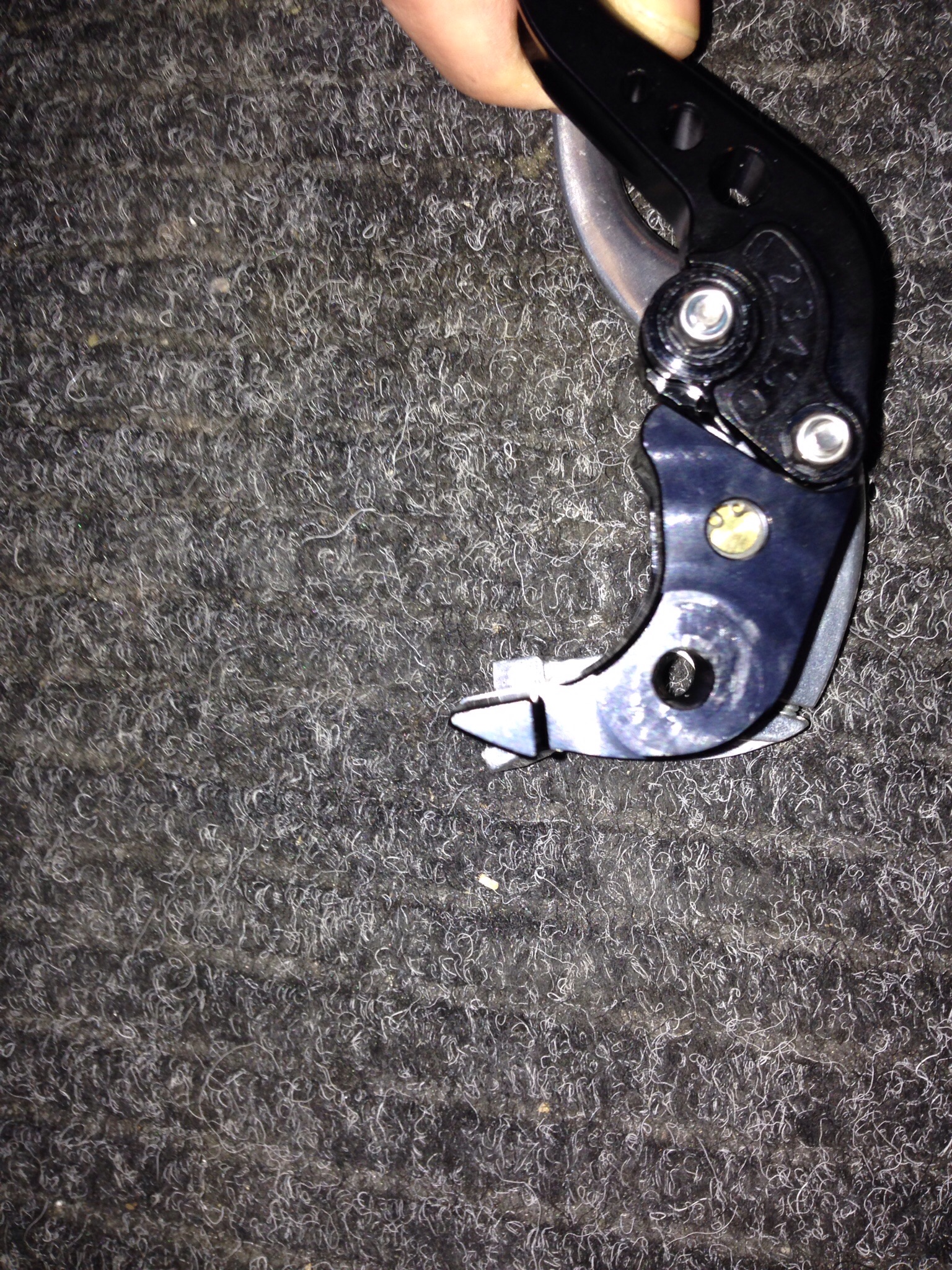

Hallo Gemeinde,
ich habe dann heute zum 3. mal versucht brems kupplungsgriff aus dem Zubehör zu verbauen.ich habe keinen Rat mehr,denn die Mist Dinger passen einfach nicht.
ich lese immer das die ab Baujahr 2006 bis 2010 baugleich sind.
wo ist mein Fehler !!!
im Anhang ein Bild wie sie stehen wenn das Loch zur Befestigung Übereinstimmt

Sieht jetzt garnicht so falsch aus finde ich, klar der Hebel ist etwas nah am Griff aber kannst du da nichts mit den Verstellern machen?
Von welchem Hersteller sind sie denn?
Ist der Bremsnippel richtig in der Führung von der Adapterplatte und hast du die Hülse aus den originalen verwendet sodass sie kein spiel haben?

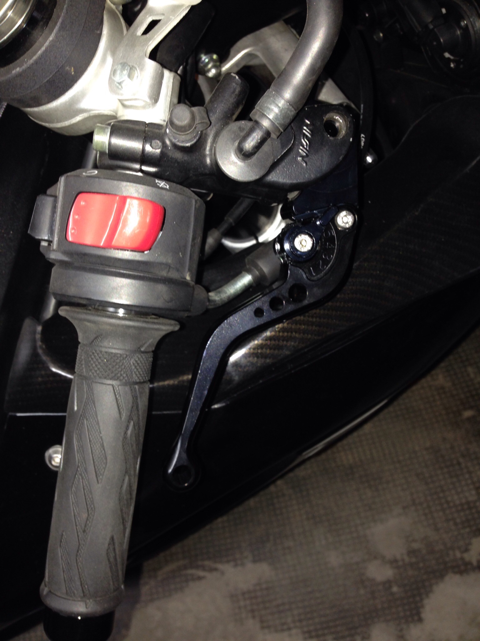

Bei mir sieht es ähnlich aus.
Hier ein Bild: Anhang anzeigen 69223

Den nibel bekomm ich garnicht erst rein,wenn ich ihn rauslasse komme ich gerade so mit dem Loch für die befestigungsschraube hin.ich habe bisher verschiedene Mopeds gehabt aber dieses Problem noch nie,obwohl ich überall kurze gefahren habe
Es liegt einfach an der Aufnahme bzw am bremslichtschalter....da passen die einfach nicht.

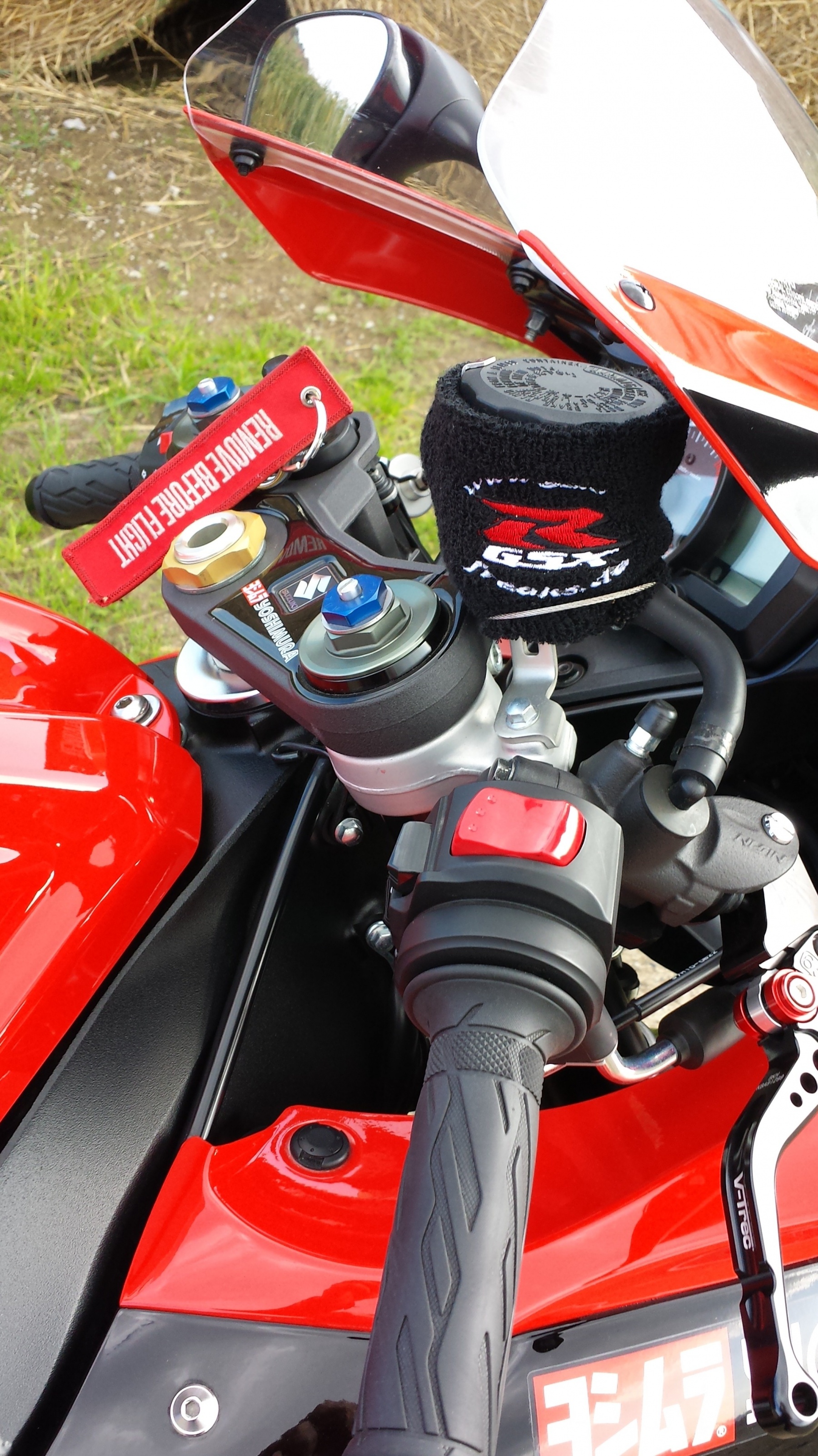

´...also ich find das sieht total verkehrt aus, anbei wies bei mir aussah 19.jpgL0, (kurze V-trecs) 19.jpg

Sieht so aus wie bei mir, nur halt heller das Foto...
Scheinen eh NoName-Hebel zu sein sonst hättest ja gesagt welcher Hersteller als würd ich mal mit dem Händler in kontakt treten oder VTrec, Pazzos usw. kaufen.
Die passen ja bei allen und werden es dann bei dir auch tun, hast ja die Selbe Premspumpe nach dem Rückruf wie viele auch ;-)

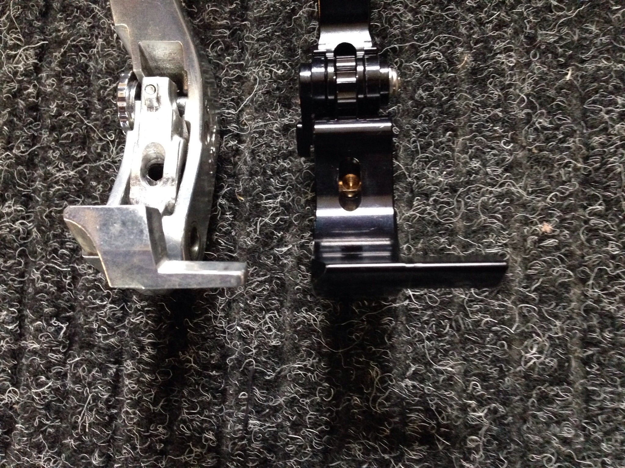

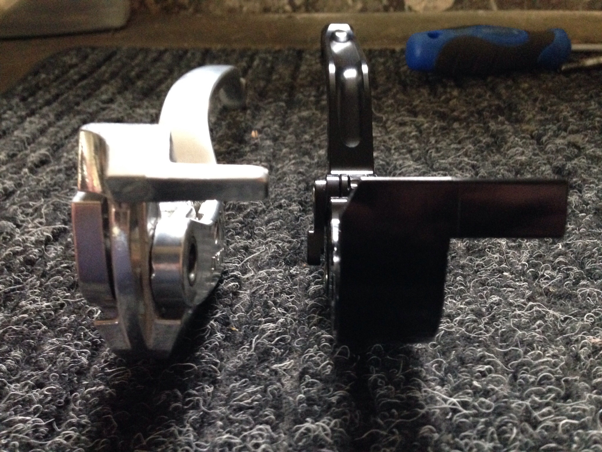

Jedenfalls habe ich heute die Hebel verglichen und die Aufnahme zum bremslichtschalter is nun mal komplett anders bei den 3 gekauften Hebeln als beim originalen.

Hat jemand mal Vergleichs Bilder von seinen Hebeln?
Gast6303
jeb sind die teile von ebay ich glaub um die 50 € und wiedermal die falschen . das problem hatte ein kumpel auch mit den brmshebel und ich bin mir zu 90% sicher das dass die gleichen hebel sind ! zurück damit .
