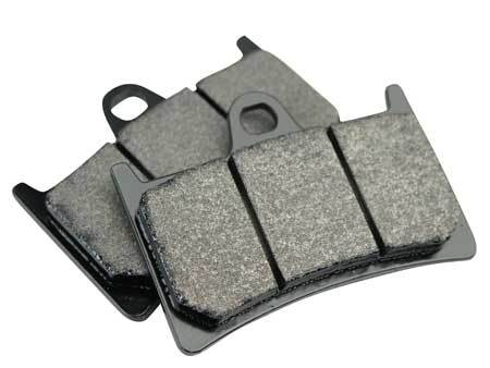

Woran erkenne ich wie abgenutzt die Bremsscheiben/Beläge sind?

Beläge:
Mit der Taschenlampe durchleuchten und schauen ob der Bremsbelag noch durch eine Fuge getrennt ist. Ist die Fuge runter, sind die Beläge runter. Also wenn die Oberfläche gerade ist, sind sie runter.
Dann kannst du mit einer Bügelmesschraube natürlich noch die Dicke der Bremsscheiben prüfen (an mehreren Stellen), am Besten mit Spitzen Messflächen. Verschleissmaß ist definiert. Original sinds 5mm, runter sind sie bei unter 4,5mm, bedeutet 0,25mm pro Seite hast du Fleisch von Haus aus. Mal als Info, die Scheiben (Sunstar von Suzuki) halten locker Ihre 40-50-60km wenn sie zuvor nicht verziehen oder getauscht werden wegen Optik etc.
Meine letzten Bremsscheiben musste ich auch bei unter 30.000Km wechseln da die Scheiben verzogen waren, passiert natürlich auch.
