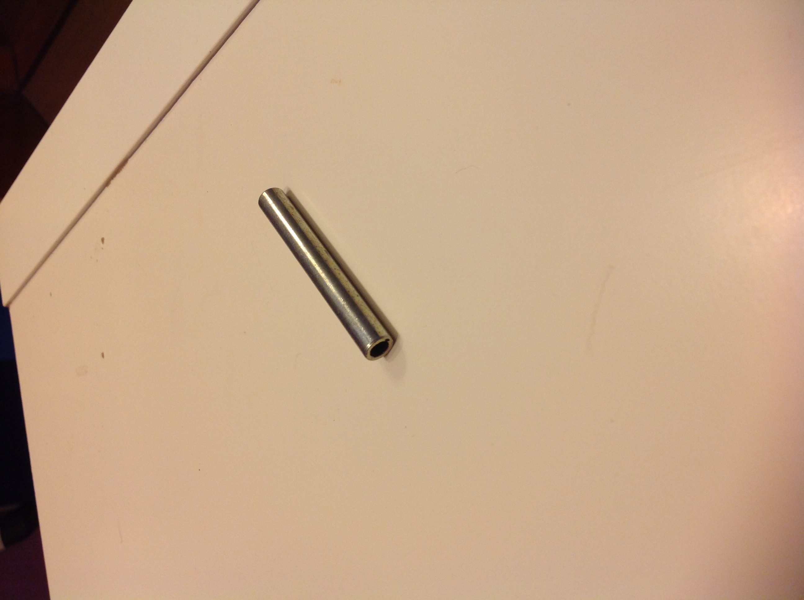

So nach der langen Winterpause ging das Moped 750 K6 endlich mal wieder auf die Straße.
Schön sachte und nur kurz zur waschstrasse. Soweit so gut aber als ich dann die Wasserlanze auf den Motorblock richte fällt mir eine ca.10cm lange Metalhülse raus.
Jemand ne Ahnung was das sein kann? Lässt sich auch ohne diese Hülse ganz normal fahren.

Ähnelt der Hülse die den Luftfilterkasen hält, schau mal im Rahmen rechts und Links auf Tankhõhe sind zwei Löcher bzw kappen auf den Löchern, wenn dir dort in dem Loch eine schraube fehlt (sitzt weiter drin, kommst Mut nem langen Kreuzer ran), dann ist das die Hülse dafür.

Denke Salut hat mit seiner Vermutung recht, sieht mir sehr nach Tank aus.

Hoffe ich habe das verständlich ausgedrückt nach ein paar Bierchen :D. Meine die Hülse die zwischen den Schellen sitzt an der airbox.
Hauptsache du findest die Ursache/Herkunft

jap tippe auch auf airbox befestigung an der einspritzleiste, da laufen die langen schrauben durch.
glaub diese röhrchen sind auch nur bei der 750er, die 600er hatte die bei mir nicht
