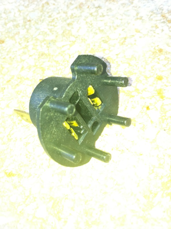

Hey liebe Mitgixxer,
Folgendes Problem:
Hab/möchte mir Xenon einbauen, extra geguckt welche Birne ich brauch (H7), bestellt und heute gekommen. Passt auch alles, bis auf dass der alte Adapter auf dem die Birne sass, jetzt nichtmehr auf den Xenon Brenner passt und somit dieser Metallverschluss zum arretieren der Birne nichtmehr richtig schliesst, weil ca 1 cm fehlt.
Ich hoff man sieht auf dem Bild welchen Adapter ich mein.
Hat jemand vlt mal das selbe Problem gehabt?
Hab keine Lust das ganze mit Sekundenkleber zu befestigen :D
Grüsse
Lupus

Ist auf den ersten Blick der gleiche Adapter, wie er bei meinem Galant verwendet wurde. Entweder zerschneidest Du Deinen, oder besorgst Dir vorher das Teil beim freundlichen Suzi-Händler. Alles andere - also Basteleien wie mit Abflussrohrendstücken haben bei mir nicht funktioniert.
Habe meine Originalen als Abstandshalter bei meinem Galant auch zerschneiden müssen, als ich Xenon eingebaut habe ;)

Mist, ich dachte da gibts vlt andere Adapter zum nachbestellen ^^

Ich hatte mir den zurechtgebastelt
Einfach in der Mitte das raus und nur den Rand mit den Stäben stehen lassen
Ich muss mal gucken eventl habe ich das Teil noch rumliegen

Also quasi die mitte freigebohrt?
Wär n Versuch wert, gute Idee!

ja genau
so das der stecker der Xenon da durch passr
ich habe es mit einen Seitenschneider gemacht

Hey mattze,
Hat einwandfrei geklappt, nochmals danke für die idee!

Kein Problem hatte nochmal geschaut und ein Bild gemacht
