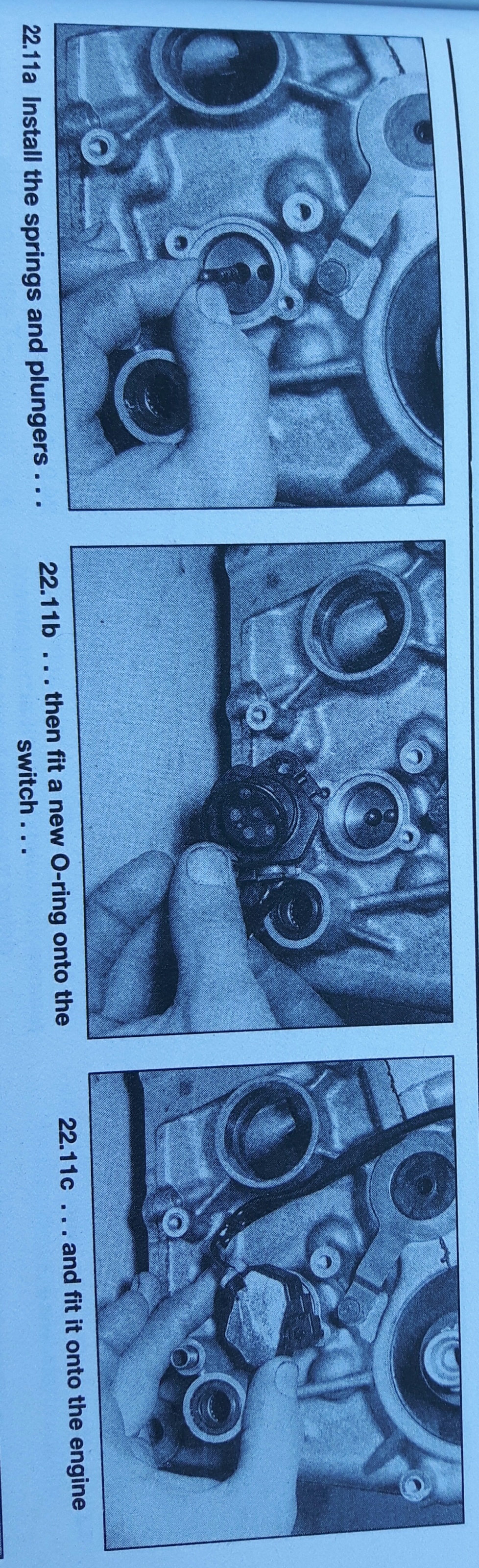

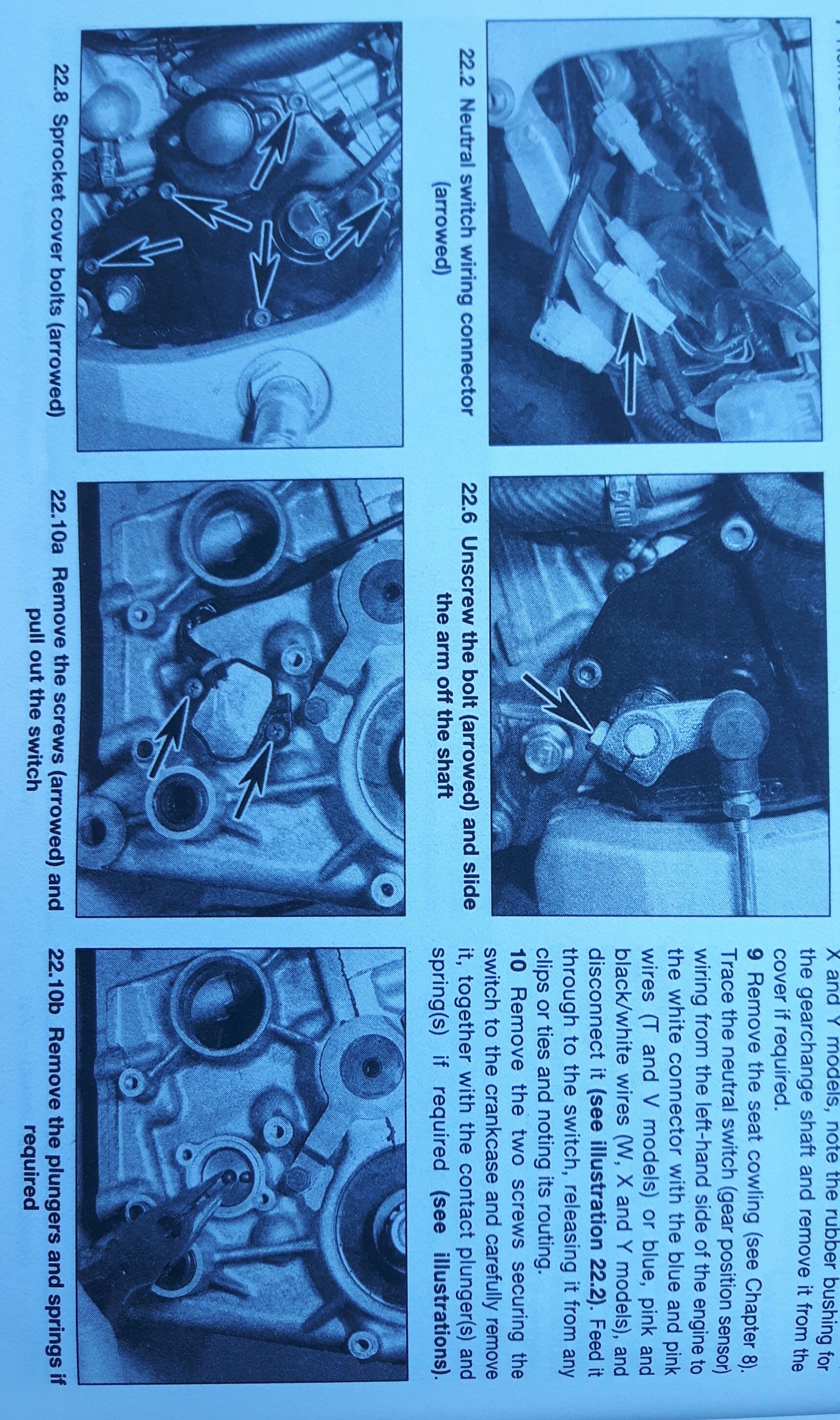

Zur Erfassung:
Ob nun der Sensor/Schalter etwas hat, oder doch ein Kabel oder eine Steckverbindung, musst du selbst herausfinden ;)

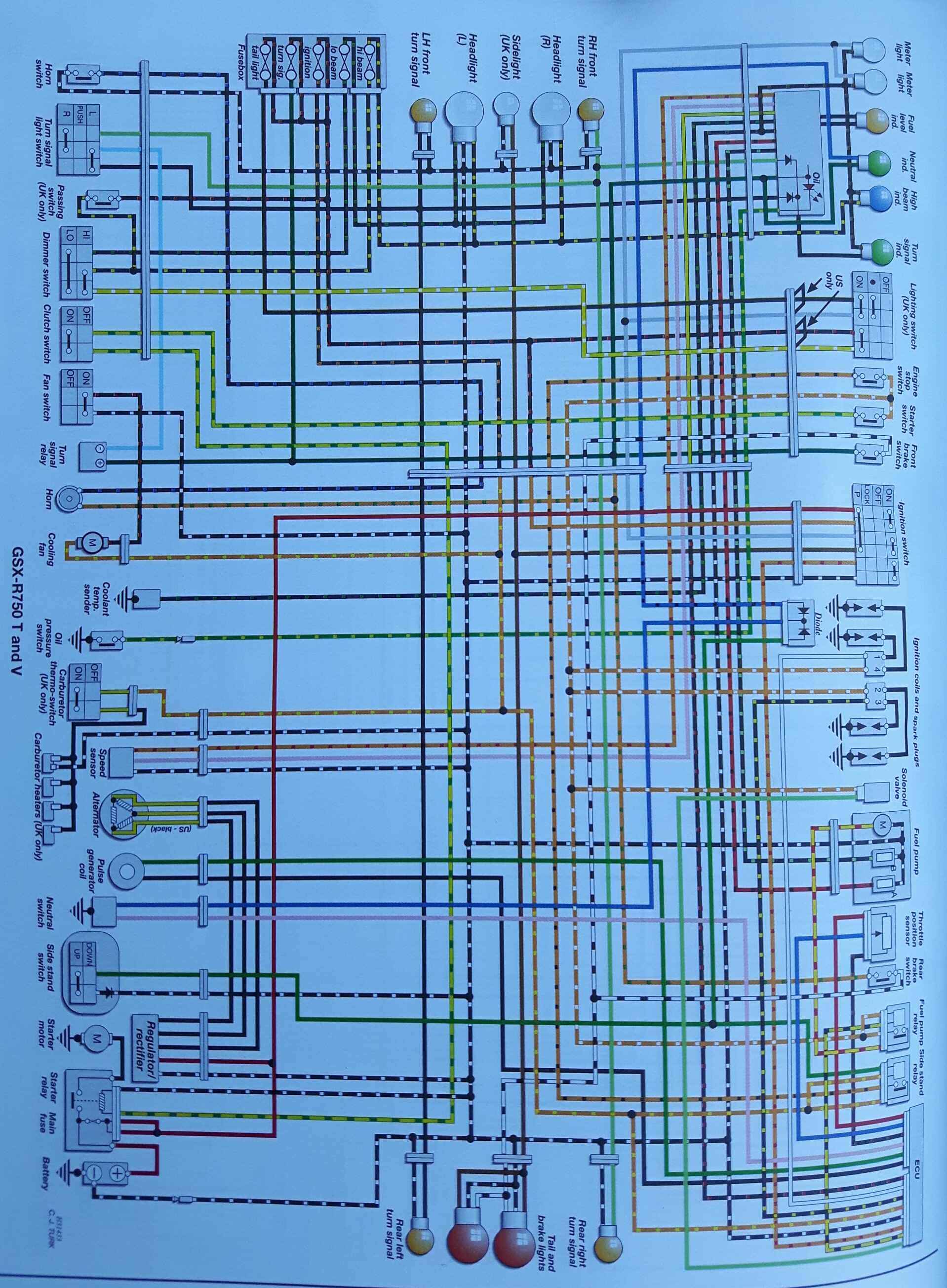

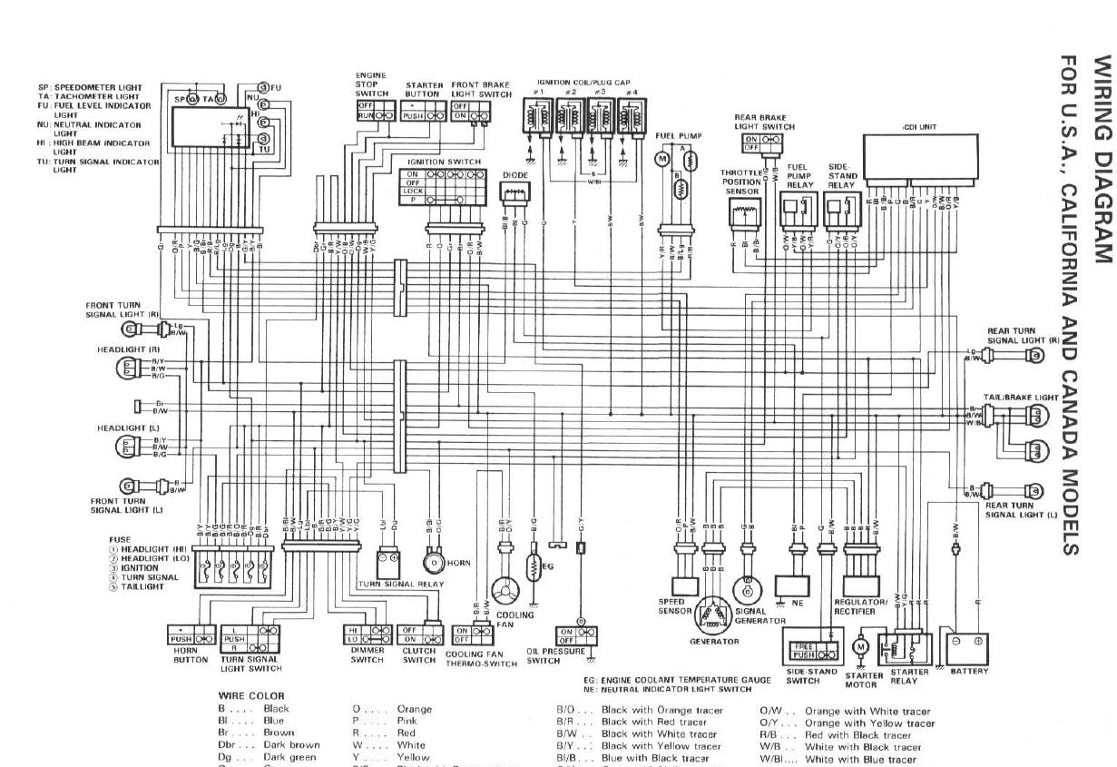

Hier noch ein Plan:
Ist zwar für die Amerika Modelle und ich weiß auch gar nicht obs ne 750er 96 ist, aber der Gear Switch (Kasten unten rechts an dem "NE" steht) sollte gleich verkabelt sein.

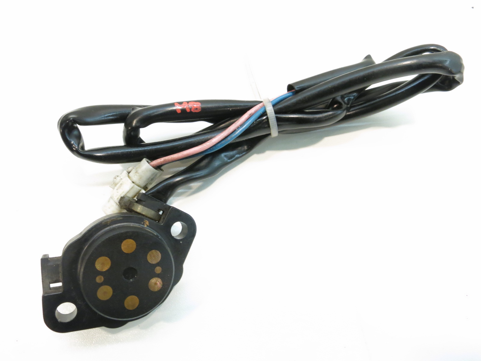

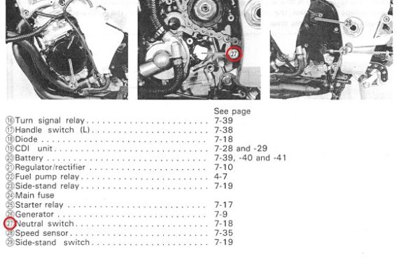

Hallo wo sitzt dieser Schalter ?? Unten da wo das Ritzel sitzt sieht bei mir anders aus .
Wo soll de Kasten sitzen wo ne steht ?
