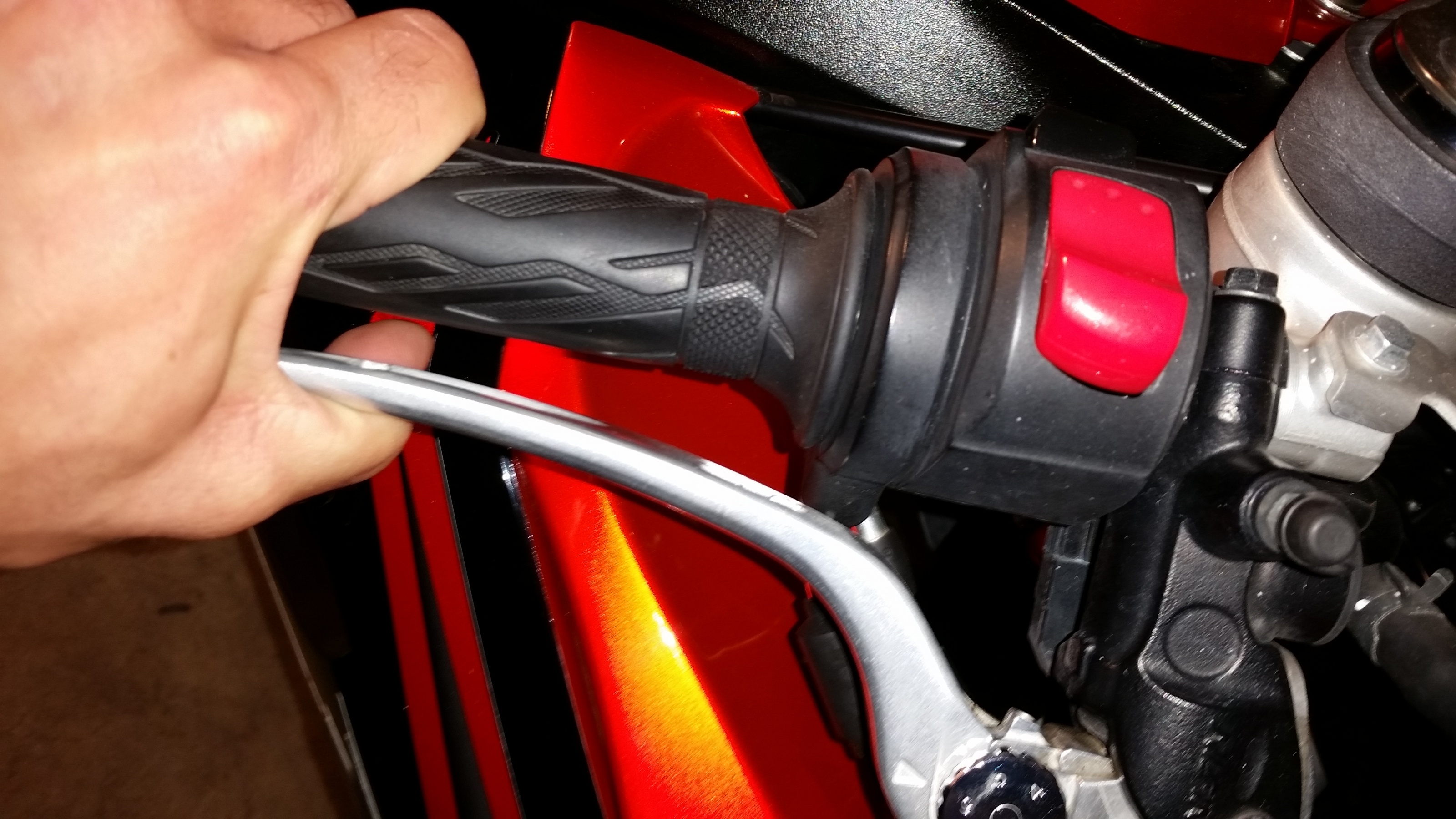

Hallo liebe Gemeinde!
Ich hab da mal eine Frage bezüglich des Handbremshebels. Dieser schlägt am Gaszuggehäuse an wenn ich voll in die Bremse packe. Das kann doch eigentlich nicht normal sein oder?
Ich hoffe man kann das am Bild einigermaßen erkennen.

Hi Pascal,
nein das darf nicht sein. Ich sehe gerade an der Einstellung dass die schon auf 5 ist. Guck mal nach deiner Bremsflüssigkeit.

Ja, stell ihn mal auf die Hebelposition mit dem weitesten Abstand. Is bei mir ebeno gewesen. Selbst nach Umbau auf Yamahasättel kann ich den Hebel bei einer geringen Griffweiteneinstellung bis an den Stummel ziehen.
Wenn das Bremsverhalten unverändert ist, dann kein Grund zur Sorge.

Hebelposition hatte ich schon beim rumprobieren im weitesten Abstand eingestellt und trotzdem schlägt der Hebel an das Gaszuggehäuse anstatt an den Lenkerstummel. Immerhin fehlt da noch knapp weniger wie ein Zentimeter den ich weiter zuziehen könnte?! Kann man die Gaszugapparatur nicht ein wenig nach oben verdrehen?
Vielleicht hat einer 'ne Gixxer mit original Hebel, der mir das so bestätigen kann?
Bremssflüssigkeit wurde bei Suzuki im Mai innerhalb der Inspektion gewechselt.

Nein, denn das Gehäuse is fest per Pin auf dem Stummel fixiert/ justiert.
Was du aber tun kannst, und ich vermute das das dein Prpblem ist, die Klemmung der Bremse ändern. Ich vermute, das dein Hebel eh rech weit oben steht. So ist es standartmäßig ab Werk, aber der Ergoniem halber, habe ich die gesamte Amatur nach untne gedreht.
