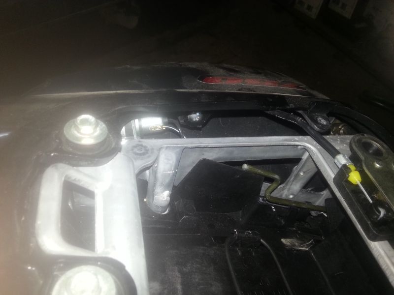

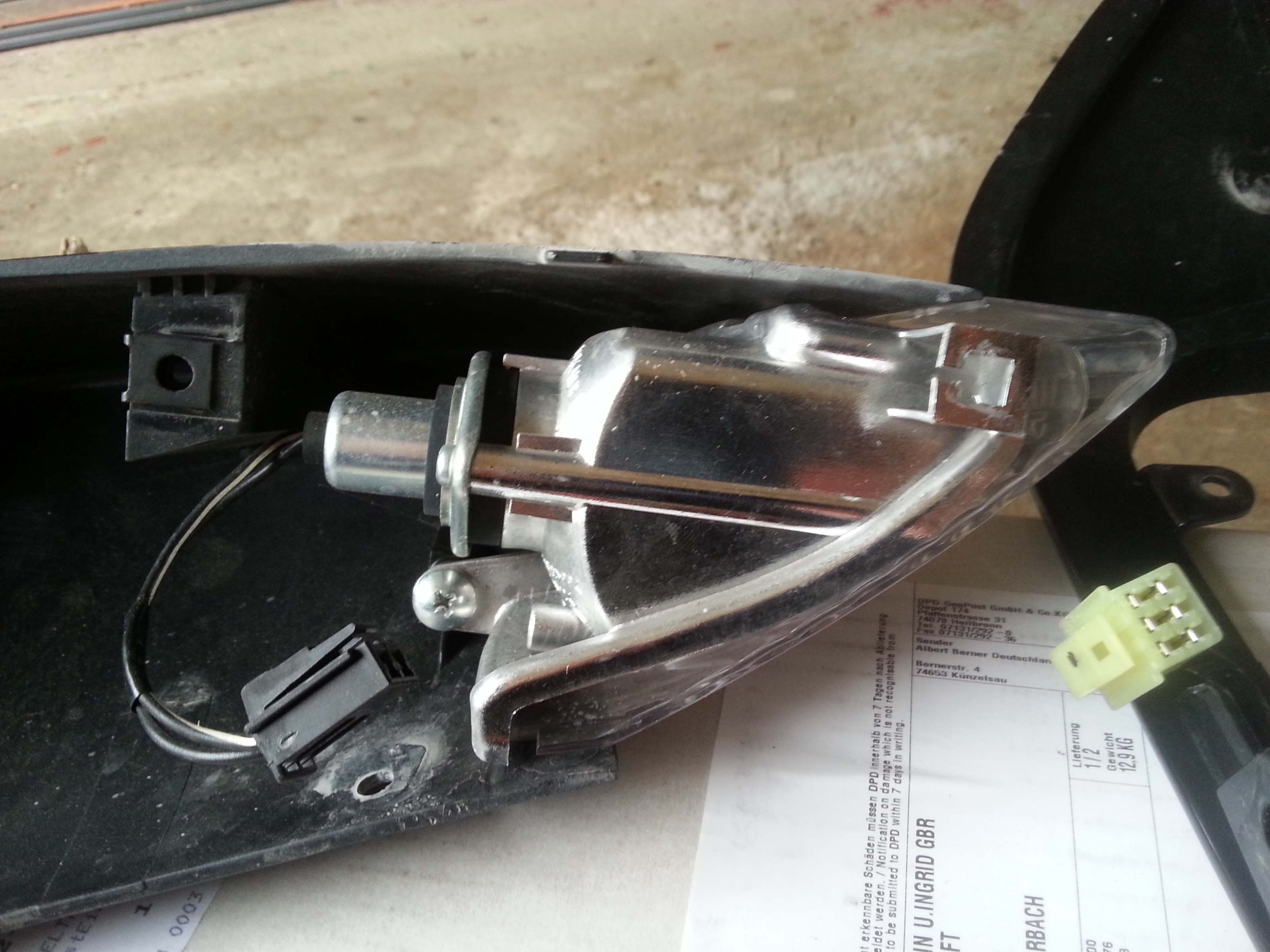

bei meiner gixxer wackeln die beiden blinker im heck und ich will versuchen sie fix zu bekommen und deshalb wollt ich vorhin das heck auseinander bauen, nachdem ich iwo gelesen hatte das es nur ein paar schrauben zu lösen wären.
allerdings bin ich kläglich gescheitert :D

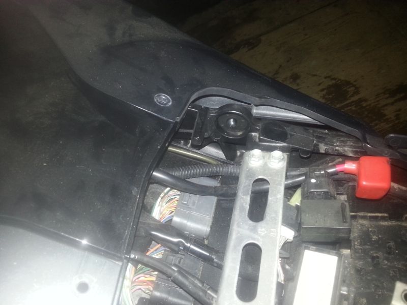

worauf muss ich achten? hatte sitz unten und bereits ein paar von diesen plastiknieten draussen (aber an viele komm ich erst gar nicht hin, v.a. an der rechten seite, unten am spritzschutz)
ich lad dazu paar fotos hoch, vll hiflts ja eher oder jemand macht sich die mühe alles mit paint anzumalen :)
bin handwerklich begabt, aber an nem bike schraub ich zum ersten mal.

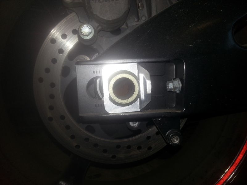

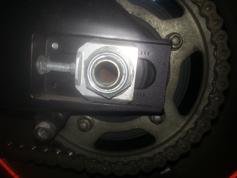

auch wollt ich meine kette spannen, und dann hab ich das gesehn:
die eine spannschraube ist gar nicht anliegend, ist das schlimm? (bin bereits eine saison damit gefahren :D)

wenn die blinker wackeln musst nur die "Backen" abschrauben.
pro seite, die clips lösen (an der unterverkleidung, unter der sitzbank =wie auf deinen bildern) dann die kreuzschlitz schraube rausdrehen, der rest ist gesteckt.Sitzbank runter nicht vergessen.
Dann müsstest du die verkleidung einfach mit etwas nachdruck abziehen können.
Die Stellschraube muss rausgedreht sein!!!
das hab ich noch nie gesehen!
So kann die doch nicht ihre aufgabe erfüllen.
die schraube also rausdrehen bis sie am spanner anliegt.Achsmutter lösen, dann auf beiden seiten schauen wo die spanner stehen auf der skala.
wenn benötigt die stellschrauben gleichmässig auf beiden seiten rausdrehen, bis du deine gewünschte Kettenspannung erreicht hast.
Bitte drauf achten dass du auf beiden seiten die gleichen abmessungen hast auf der skala (also dass dein Rad nicht schief steht)

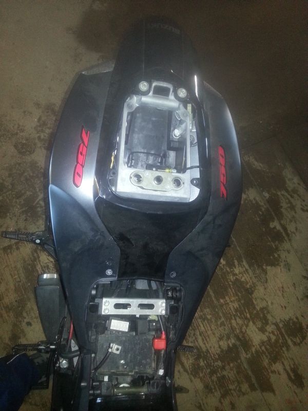

Was du wissen musst: Das Heck wird in einem Stück demontiert. Du musst also noch die beiden 10er(?) Schrauben lösen, außerdem sämtliche Spreiznieten. Dann ziehst du die Nasen der beiden Seitenteile auf Höhe der Batterie aus der Öse und drückst die Verkleidung etwas auseinander. So kannst du das gesamte Heck nach hinten abnehmen.
Zwei Sachen musst du beachten: alle Steckverbindungen lösen (Blinker, Rücklicht) und das Heckschloss aushängen. Du darfst auf keinen Fall vergessen es wieder einzuhängen, ehe du den Soziussitz wieder drauf machst! Das Gefummel willst du nicht haben, glaub mir ;)

erstmal alle spreitznieten raus, dann die beiden sechskant oben am sozius raus. jetzt kommt der trick: schau mal bei bild 1, da ist ne kreuzschraube links und rechts im soziusfach. du siehst eine auf dem 1ten bild direkt hinter den blinkerkabeln ;). die lösen und dann unterm fahrersitz die dicken propfen rausdrücken. dann kabel lösen und das wars.
jetzt kannst du alles abnehmen.

Die Clips unten einfach in der Mitte reindrücken und dan kannst den ganzen Clip RAUSziehen. Da muss man nichts von innen drücken oder sonst irgendwas. (Oder ist versteh irgendwas an deinem Problem nicht).. Die seitlichen kreuzschlitz Schrauben bekommst mit etwas Gefummel raus. Ich habe glaub ne Verlängerung verwendet, damit der griff nicht am Rahmen anstößt, aber das musst halt probieren.

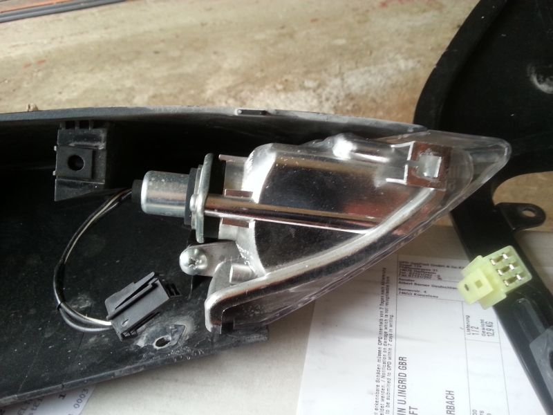

Ich vermute eher das sie nicht richtig "eingeklipst" Sind, den die Blinker sind in der mittleren Verkleidung eingeklipst. Keine Ahnung wie ich das jetzt erklären soll.. Zerlegs, Dan siehst es :D

Das mit den blinkern ist glaube ich bei fast jeder zweiten Maschine das da wenn man an den blinkern zieht auch wenn es nicht viel kraft ist, diese komische Klemmhalterung kaputtgeht weil man zu faul ist rumzufummeln um die Klemmung mit der schraube zu lösen. Das ist wie so ein dübel konstruiert. Eine schlechte konstruktion wie ich finde weil es viel zu umständlich ist. Deswegen wackeln die weil die dann nicht mehr an 2 fixierungen sind, sondern nurnoch an einer.

so, da bin ich wieder.
vielen dank nochma an alle für die tipps, hatte das heck in 2 min demontiert - hab es in einem stück nach hinten abgezogen, das war die einfachste variante da man an die kreuzschlitz nicht rangekommen is!
so siehts aus:

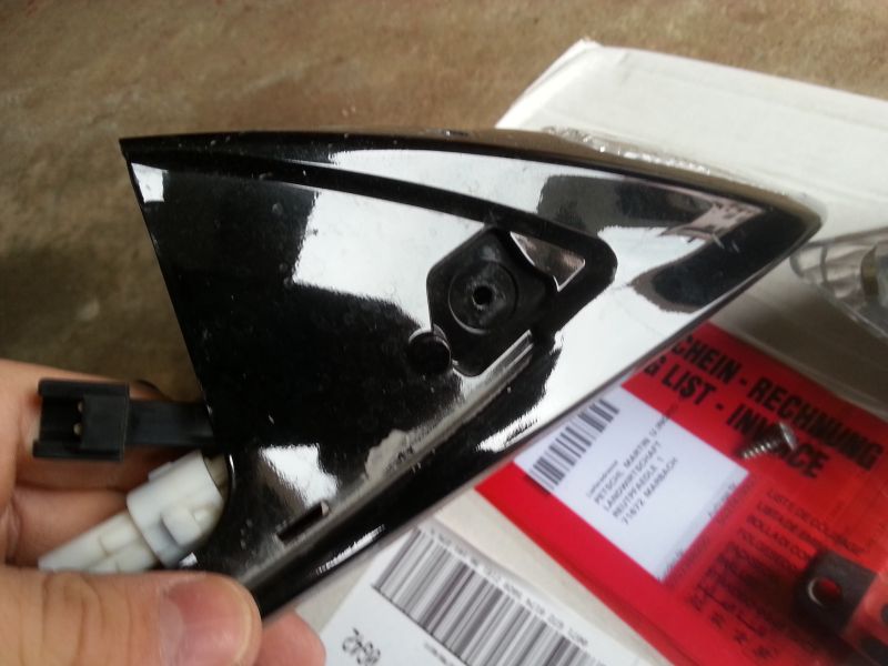

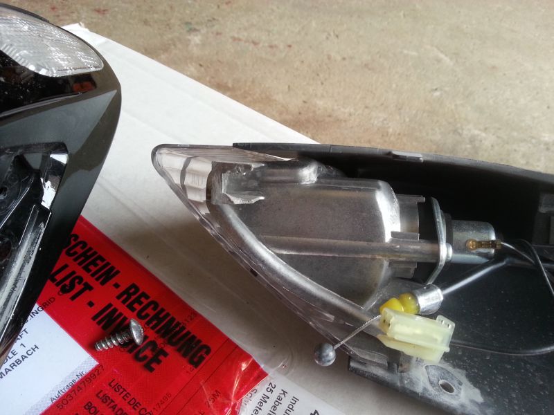

die blinker warn wie vermutet nur an einer schraube befestigt und die verbindung zum mittelteil fehlte vollends.
zudem ist bei einem blinker was abgebrochen:
wie wurden die ursprünglich befestigt? ne schraube mir so ner klemmmutter die über die blinkerhalterung geschoben wird?
preis eines blinkes is 37,50, würd mir den neu kaufen auf jedenfall, nur sollt ich dann auch die befestigung mitkaufen - gibts die extra für den anderen blinker?

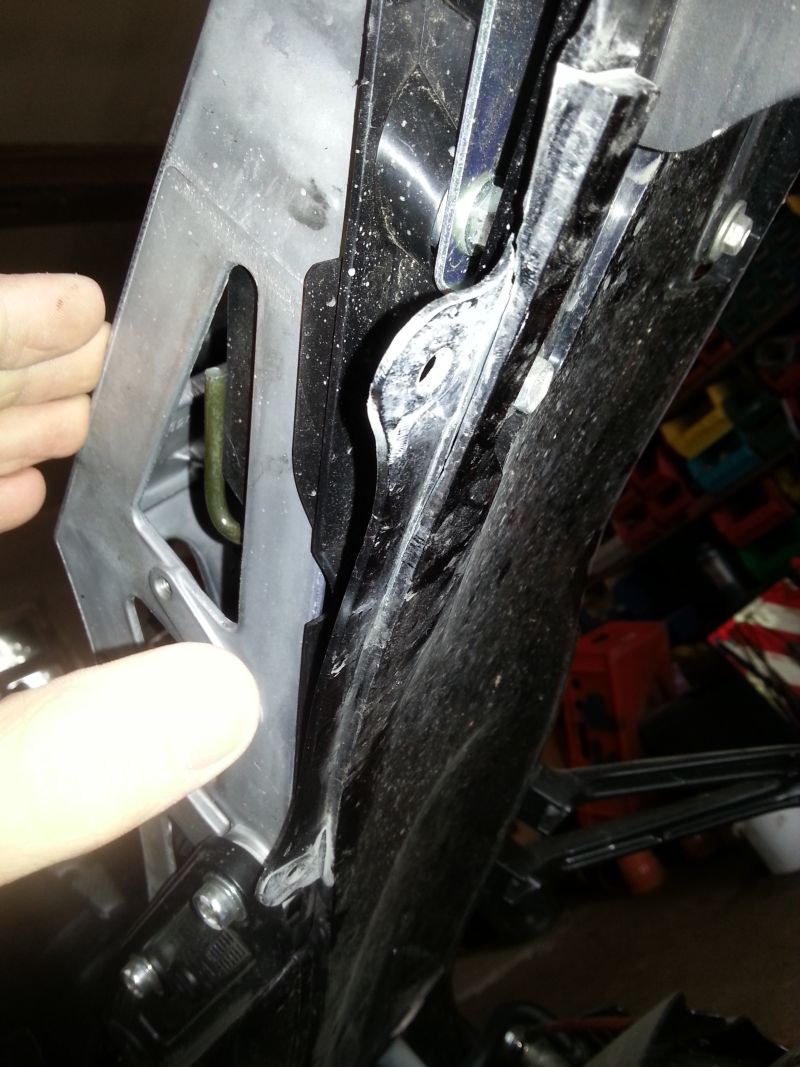

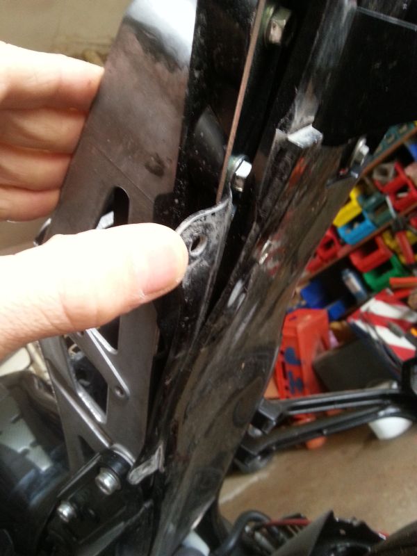

hab zudem was am unterteil bemerkt: ne halterung ist abgebrochen am spritzschutz:
was kostet dieser spritzschutz? hab den im inet leider nicht fineden können

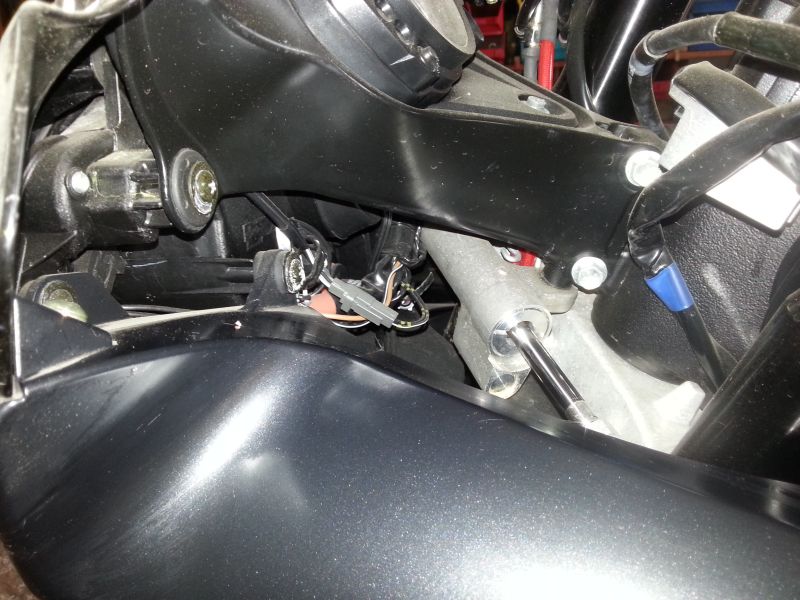

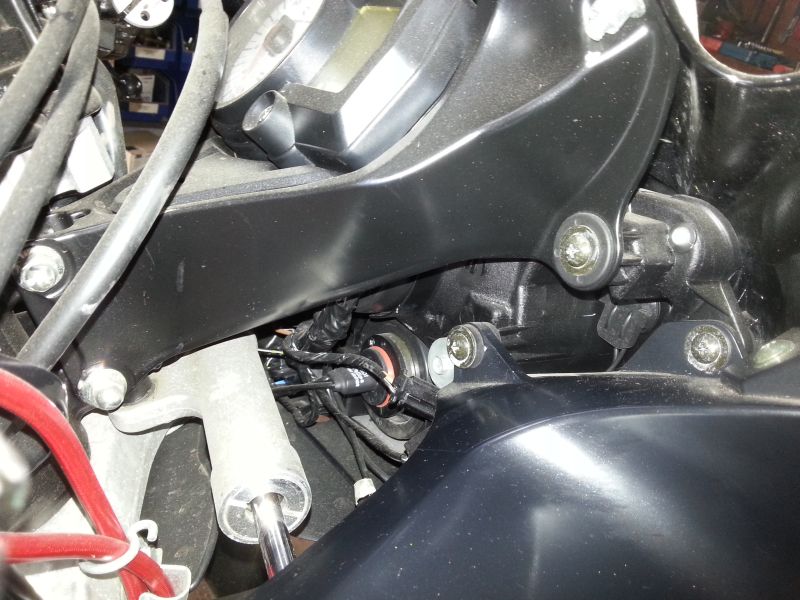

nun mein letztes problem, und vielleicht sogar das größte:

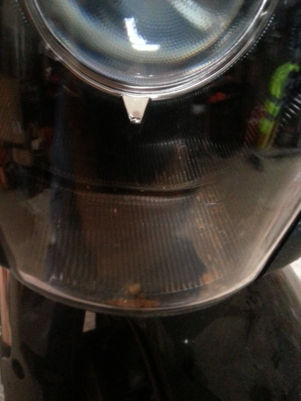

dreck im scheinwerfer :mad:
alles in allem ist meine suzi ja n schönes ding ohne probleme, aber wenn ich dran denk welcher hirnlose vollidiot es hinbekommt dreck in den scheinwerfer zu bekommen oder so ne plastikhalterung abzureissen, da werd ich echt sauer..
naja, kann man ja alles richten, also hier meine frage:
wie bau ich den scheinwerfer aus?
hab auch fotos von hinten, dann ist es vll gleich einfacher zu erklären:
jaja, dreckig :p
jedenfalls: beim kauf war die glühbirne durch einen xenonbrenner ersetzt, dafür war das bike 1000-2000 euro unterm durchschnittspreis mit viel weniger km, deshalb wars mir vorerst mal egal.
woran kann ich erkennen obs sauber gemacht wurde und eventuell wieder rückgängig zu machen ist?
ein kollege meinte er hatte seinen scheinwerfer einfach mit wasser gefüllt und kukident eingeworfen, da dies keine rückstände gibt. damit 2-3 ma ausspülen und das ding wäre gegessen.
was meint ihr? wie krieg ich den dreck raus?
was bräuchte ich alles um die xenonkacke wieder auf h7 umzubauen?
gruß und dank im vorraus, markus:)

Also bei dem Blinker ist aufjedenfall die Quadratische aufnahme für den Clip abgebrochen.
Das verkleidungsteil findest in ebay unter "Unterverkleidung" ( - hab auf die schnelle keine andere in schwarz gefunden)

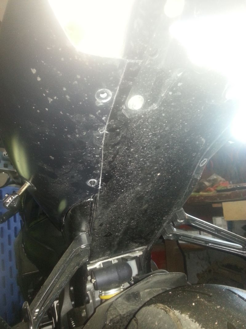

sieht aus als müsste der tacho und die plastikverkleidung überm scheinwerfer raus?
weiss jemand wie man den abschraubt?
edit: habs selber versucht, hatte rechts und links 2 schwarze kreutschlitz spax mit großerscheibe und ne normale kreuzschlitz mit iso gewinde rausgemacht. dann die beiden silbernen schrauben der tachoeinheit mit dem rahmen gelöst, aber irgendwo hakt es.
wie muss ich das mit den gummiteilen machen durch die die schrauebn durchgeschraubt sind?

Ich habe einfach die blinker samt seitenverkleidung vom weißen keil abgezogen und trotz kälte ist nie was gebrochen. Die seitenverkleidung hinten hält ja eigentlich nur durch die blinker, echt ein Witz
