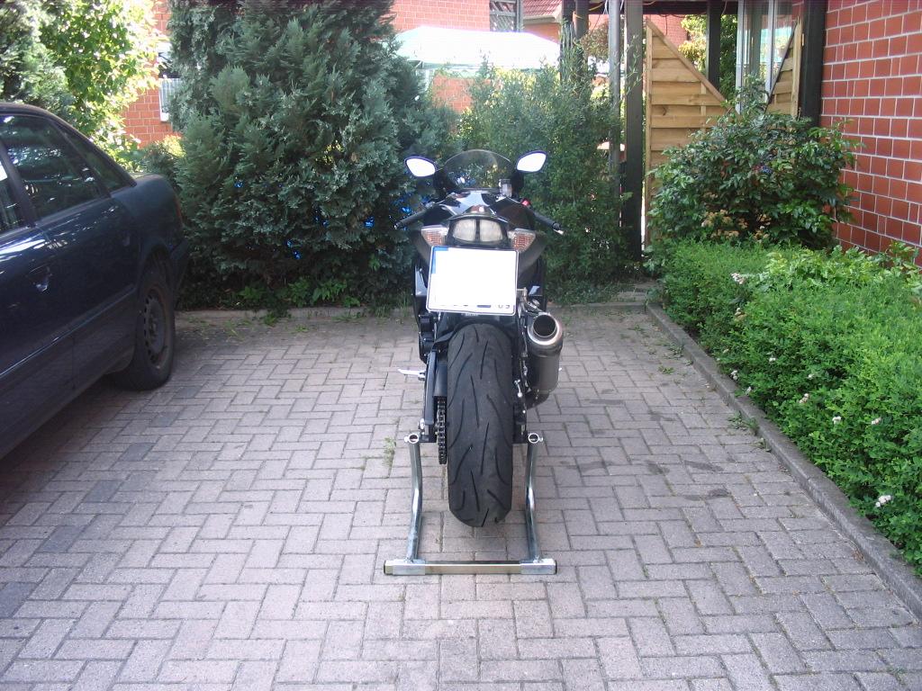

So, nachdem ich mein mopped wieder zusammengebaut habe, ist mir aufgefallen, dass das heck ein wenig schräglage hat.
beim unfall ist der linke heckrahmen gebroche. der wurde durch einen neuen ersetzt. der rechte heckrahmen war ok, aber die schraube ist gebrochen gewesen.
Nunja, hab mal nen Bild angehängt. Meine Frage ist nun, kommt das schiefe Heck vom Heckrahmen oder wurde eher der silberne Aluheckrahmen in mitleidenschaft gezogen ?
Die beiden Heckrahmen haben wir nebeneinander gelegt und konnten keine unterschiede feststellen.

Wird wohl der geschweißte Teil sein,da hängt ja auch die Verkleidung drauf.
Der Gusskram bricht ja eher als das er sich verzieht,war ja scheinbar auch der Fall.
