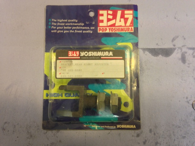

Oder von Yoshimura gab es da auch mal was. Rear Height Adjuster. War im Prinzip die obere Aufnahme die im Rahmen verschraubt wird, nur eben mit einer Höhenverstellung.
Aber grundsätzlich ist das auf alle Fälle der richtige Weg bei der SRAD, das Heck erstmal ein bisschen anzuheben. Fährt sich gleich viel besser im Vergleich zu original.

Von dem yoshiteil hab ich nen Nachbau;-) wie gesagt beim Alphatier hab ich die Gabel maximal durchgesteckt allerdings ist da auch nen anderes Heck drauf damit fährt sie sich in Kurven richtig geil allerdings muss man bei Nässe sehr vorsichtig mit der Gashand sein, im trocknen zieht man schon schwarze Striche im Nassen ist das nicht ganz ungefährlich.

Haste mal einen Link für den Nachbau? Das Original von Yoshimura kostet eeetwas viel.

Nee war bei mir schon verbaut aber das war zu viel des guten.
