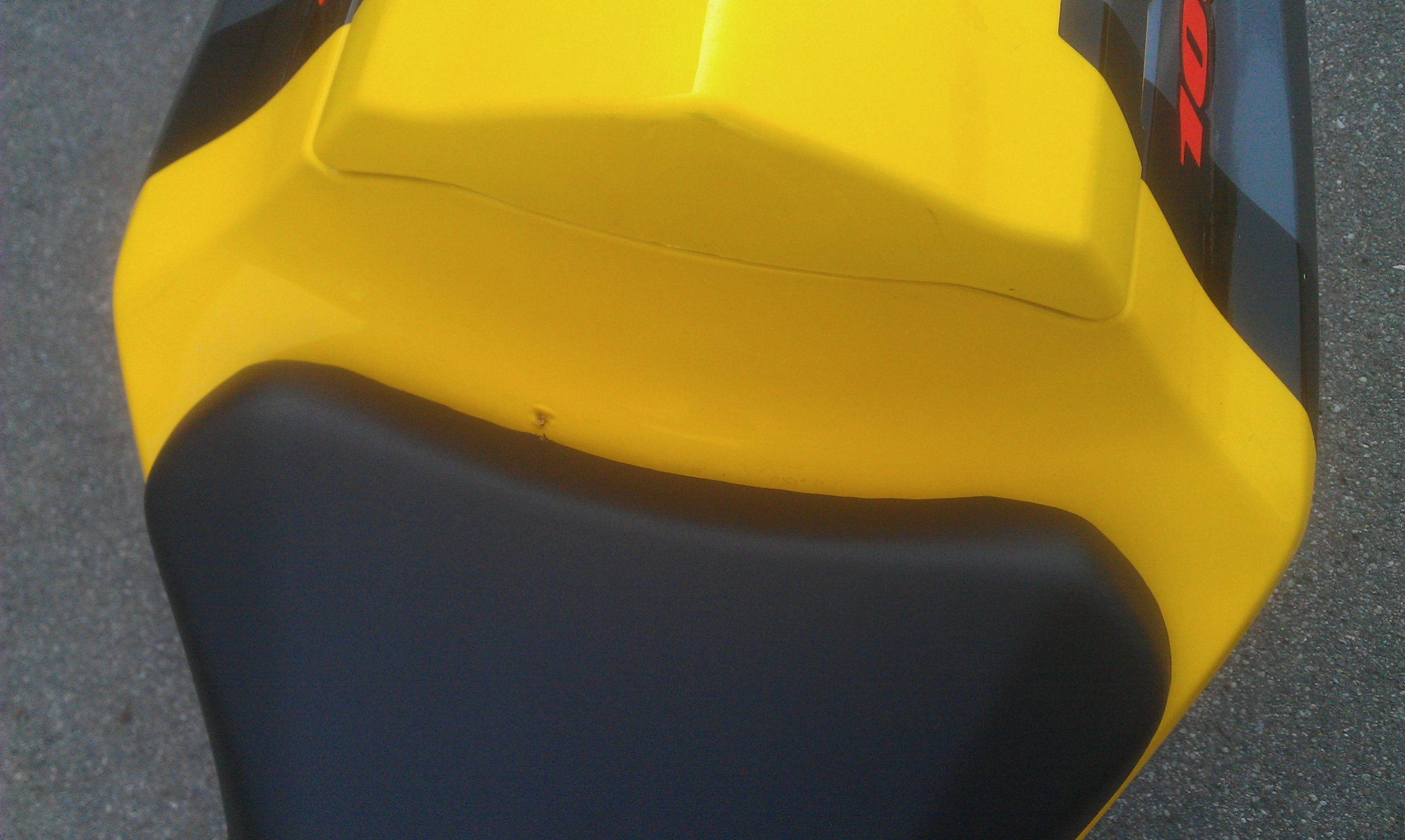

Hallo Freaks,
ich hoffe im bin im richtigen Bereich, wusst nicht genau wo ichs rein schreiben sollte...
Ich war letztens auf nem Geburtstag von nem Kumpel in Germering und hab da auch gepennt, sprich Motorrad an der Straße abgestellt.
Am nächsten Tag das böse erwachen:

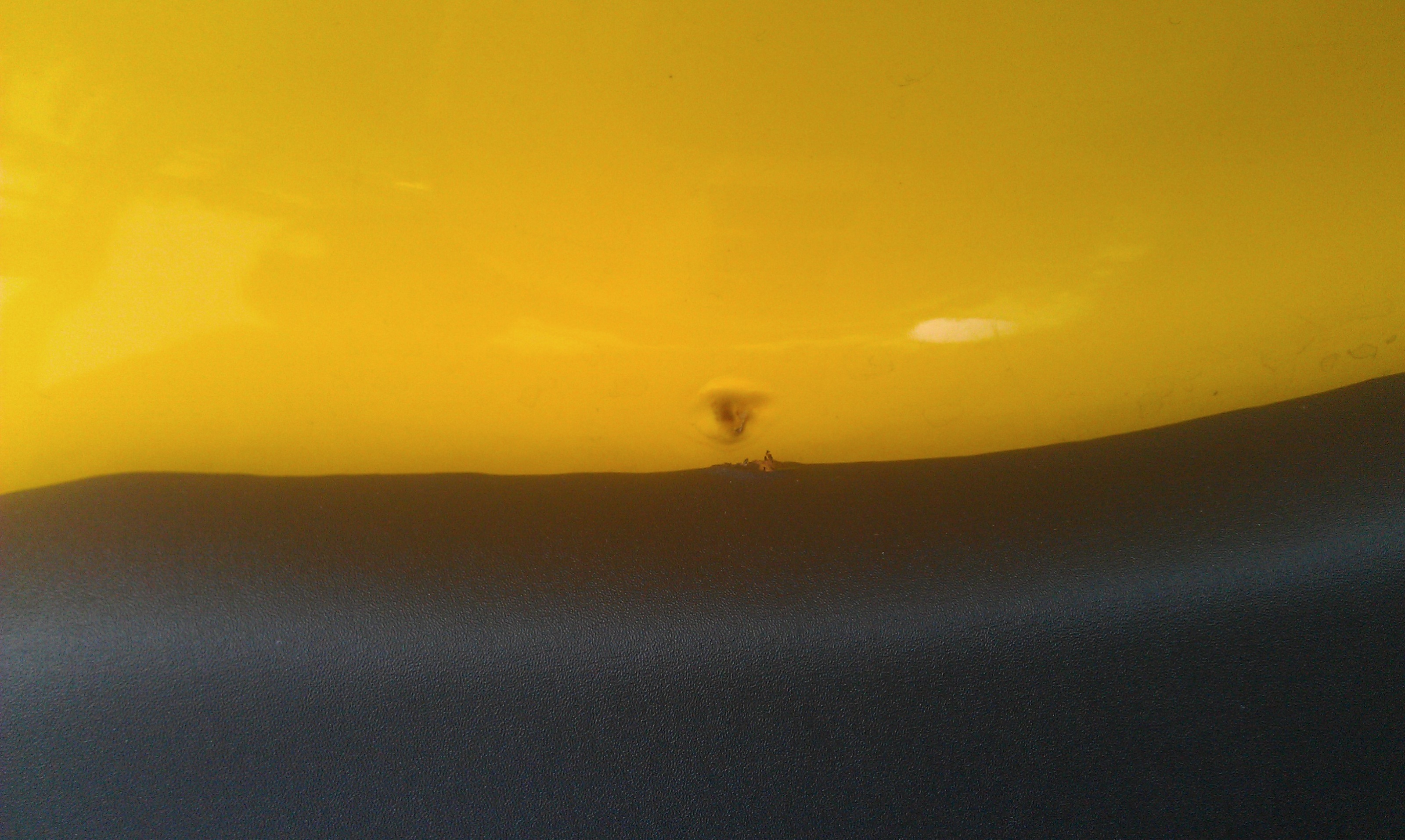

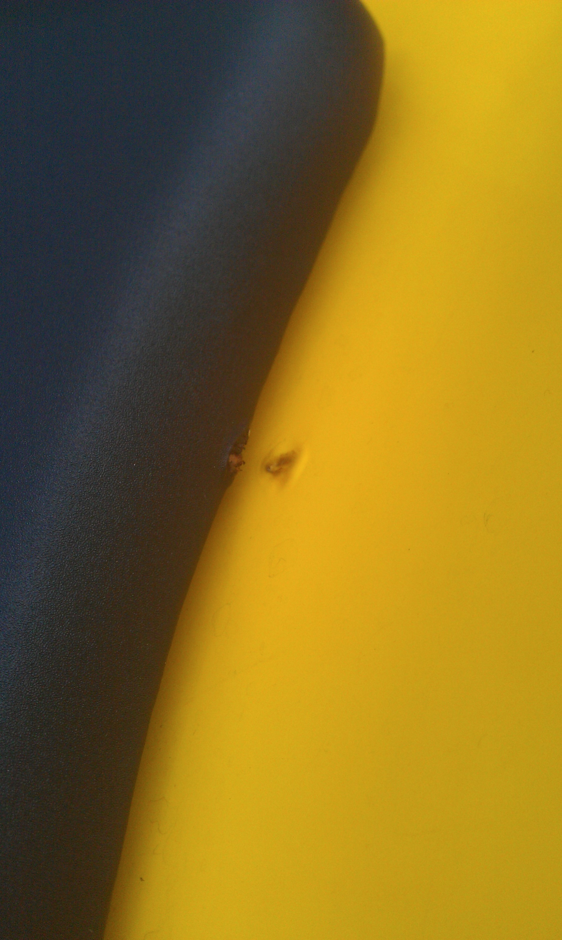

Da hat doch echt so ein ********(dürft hier in Gedanken selbst was einsetzen) ne Zigarette auf mein Baby geworfen oder gelegt, genau zwischen Sitz und Heck. Natürlich richtig schön Sitz und Lack verkohlt.

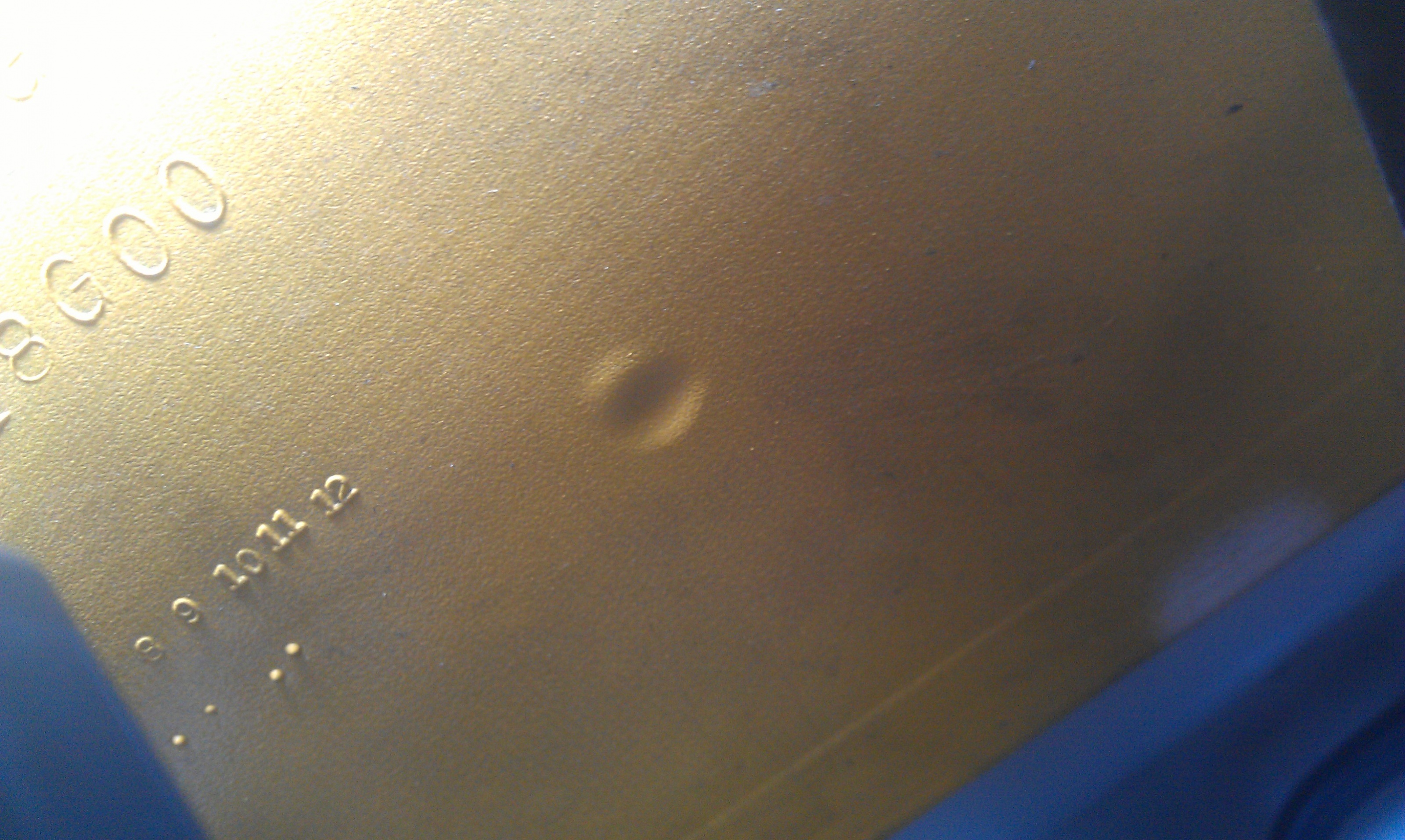

Wie ihr auf den Bildern sehn könnt, ist die Heckverkleidung sehr dünn, sprich man kann von unten die Stelle leicht erfühlen.
Nun meine Frage: Kann der Lackierer da noch was machen?
oder bleibt mir nur komplette Heckverkleidung tauschen, bzw. nen Aufkleber draufkleben?
Bin Teilkaskoversichert also wirds die Versicherung ja nicht blechen, ist ja Vandalismus oder?
Zum Sitzpolster: gibts sowas wie smart-repair? oder hilft nur neu beziehen lassen? was kostet sowas ca.?
Oder gleich n neues/gebrauchtes kaufen, am besten ein höheres für mehr sitzkomfort?
Ist über ne Woche her und ich bin immer noch geladen und wills nirgends mehr abstellen...
Lg basti

Bei dem Heck würde ich versuchen das selber bissle mit Farbe zu füllen. Smartrepair wird da auch nur Farbe reinhauen, mehr geht ja bei Kunststoff nicht..
Den Sitz? Mhmm.. Entweder so lassen oder bei 'nem nette Sattler neu beziehen lassen. Sollte nicht wirklich viel kosten.

für den Sitz gibt es den "Stoff" bzw. sogar so speziellen Antirutsch-Sitzbezug bei Louis z.b.
dann machste den alten bezug ab, ist ja nur geheftet, und kannst nach dem umriss den neuen zuschneiden. Dann wieder rauftackern. Oder nen Sattler/Möbelpolsterer aufsuchen.
dein Verkleidungsteil: nach nem gebrauchten gucken, oder vlt. ein Stück China kaufen, wenns das einzeln gibt.
Smartrepair müßte aber auch gehen, bissl Loch zuspachteln und schleifen, dann Beilackieren sollte schon gehen.

Ich würde erstmal nen sattler aufsuchen und nen Preis geben lassen für den neuen Bezug . Schätze es mal auf max 80 euro. Das mit den Heck ist megaärgerlich .Nachfragen beim smart repair und wenn es zu teuer ist würde ich das heck abbauen und es mit schleifen und kunststoff spachtelmasse ausbessern usw bevor Du dir ein neues holst .

also bestell dir nen stück kunstleder in schwarz oder in farbe kostet nicht mal 10€ ist 1 meter mal 1 meter , habe ich auch gemacht dann habe ich es über den originalsitzbezug drüber ziehen lassen , im ganzen mit beziehen habe 30€ bez. . und zum heck würde ich sagen entweder machst du auf der fläche nen kleinen aufkleber drauf oder du machst nen schwarzen passend zum bike auf der ganzen fläche drauf . was auch noch gut aussehen könnte wäre ein GSX R logo oder des gleichen . oder unter der hand zum lacker geben lassen .

Vielen Dank für eure zahlreichen und schnellen Antworten!
Werd den Sitz wohl selber neu beziehen, is ja anscheinend kein hexenwerk was ich so kurz überflogen habe bei louis rezensionen. Mal schauen wo ich kunstleder am billigsten finde ;)
Dachte nicht dass da mit lacken noch was geht, weil es ja fast durchgebrannt ist, aber wenn das so ist, fahr ich mal zu nem freund von meinem Vater, der is zufällig lackierer und schau was der mir für nen Kurs macht ;)
Wenn das nicht geht/zu teuer ist werd ich wohl die Idee aufgreifen und das rote GSXR logo als Aufkleber drüber machen
Danke euch nochmal !

Zum Plastik: Es gibt ja so einen Kunststoffkleber, den könnte man vorsichtig auf die Stelle (vorher Lack vorsichtig abschmirgeln) aufträufeln und danach schön glattschleifen... Wir nur mit der Lackierung nachher schwierig, da gibts aber bestimmt Experten für...

hey.. wegen deinem heck... bau es ab und geb es dem lackierer der kann die kleine stelle recht schnell machen.. das gelb vorne tut er beilackieren und dann das ganze teil mit klarlack so hat man dann kein übergang mehr.. sollte nicht mehr wie 50-60 euro kosten.

Was ich bei sitzen empfehlen kann ist schwarze farbe kaufen, mit uhu alleskleber mischen und mit nem zahnstocker und dem gemisch die stelle ausfüllen.
So hab ichs bei meinem Sitz gemacht, sieht man nichts mehr.
