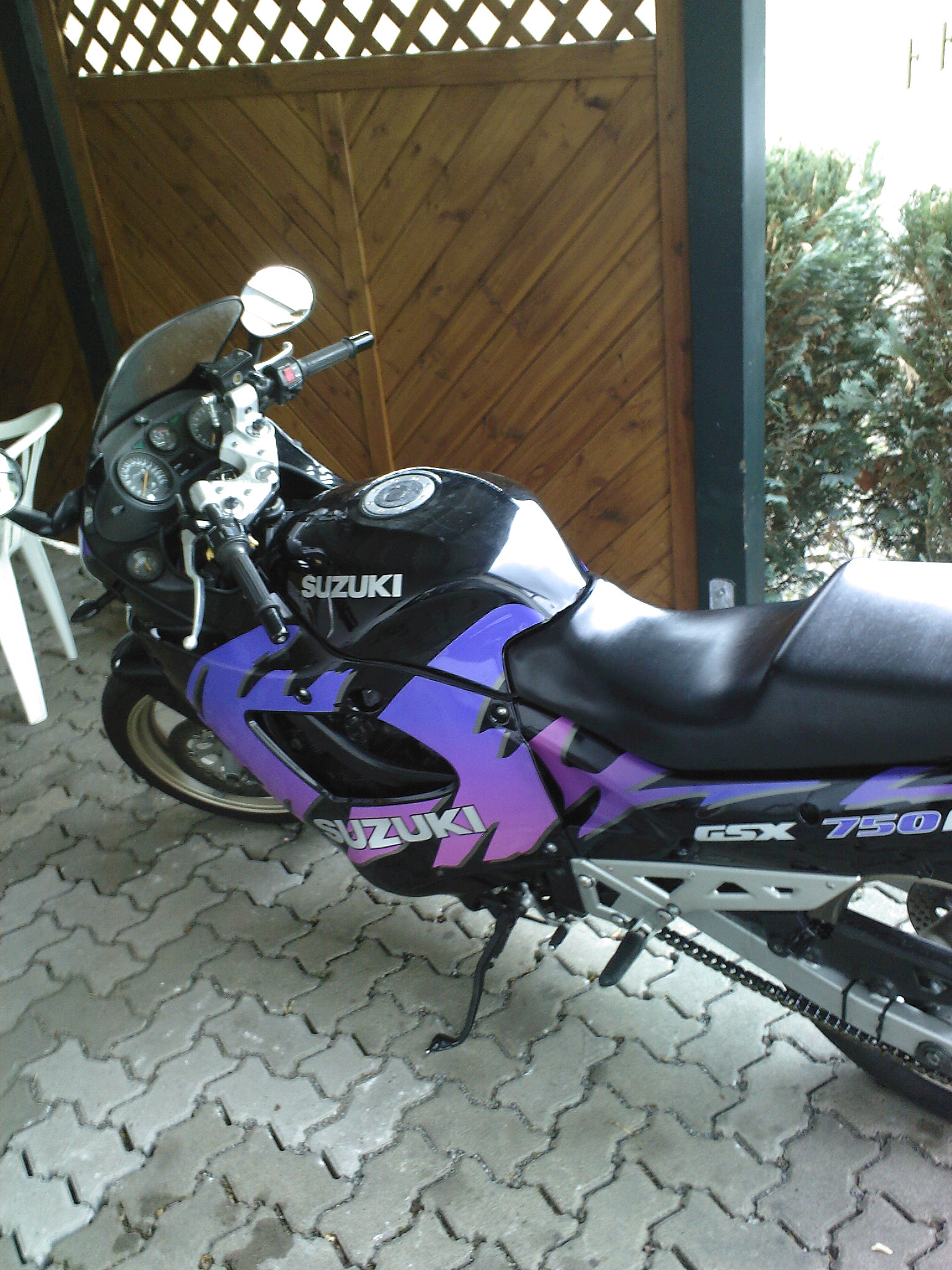

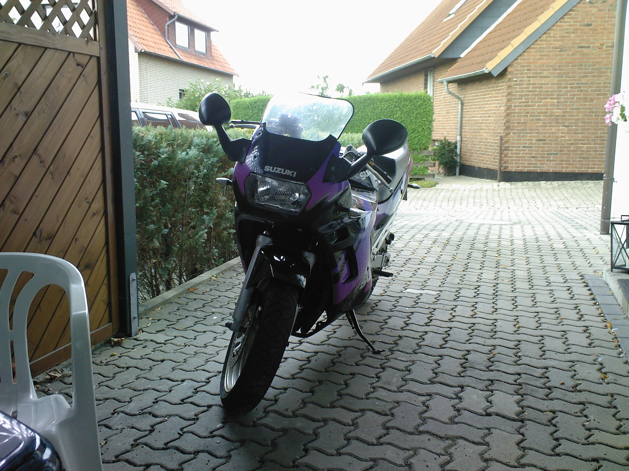

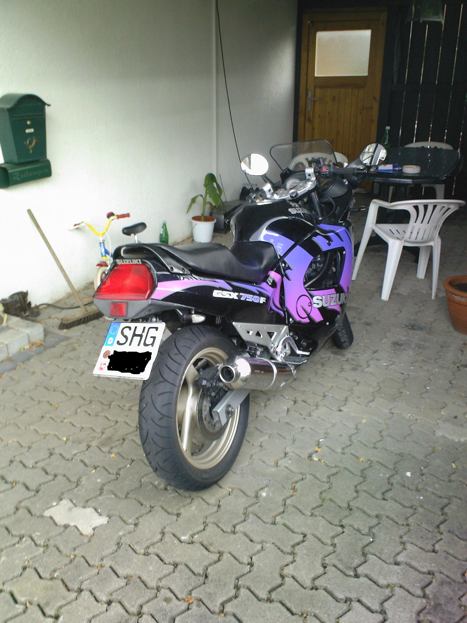

Sind mit dem Handy gemacht und nicht in bester Qualität.

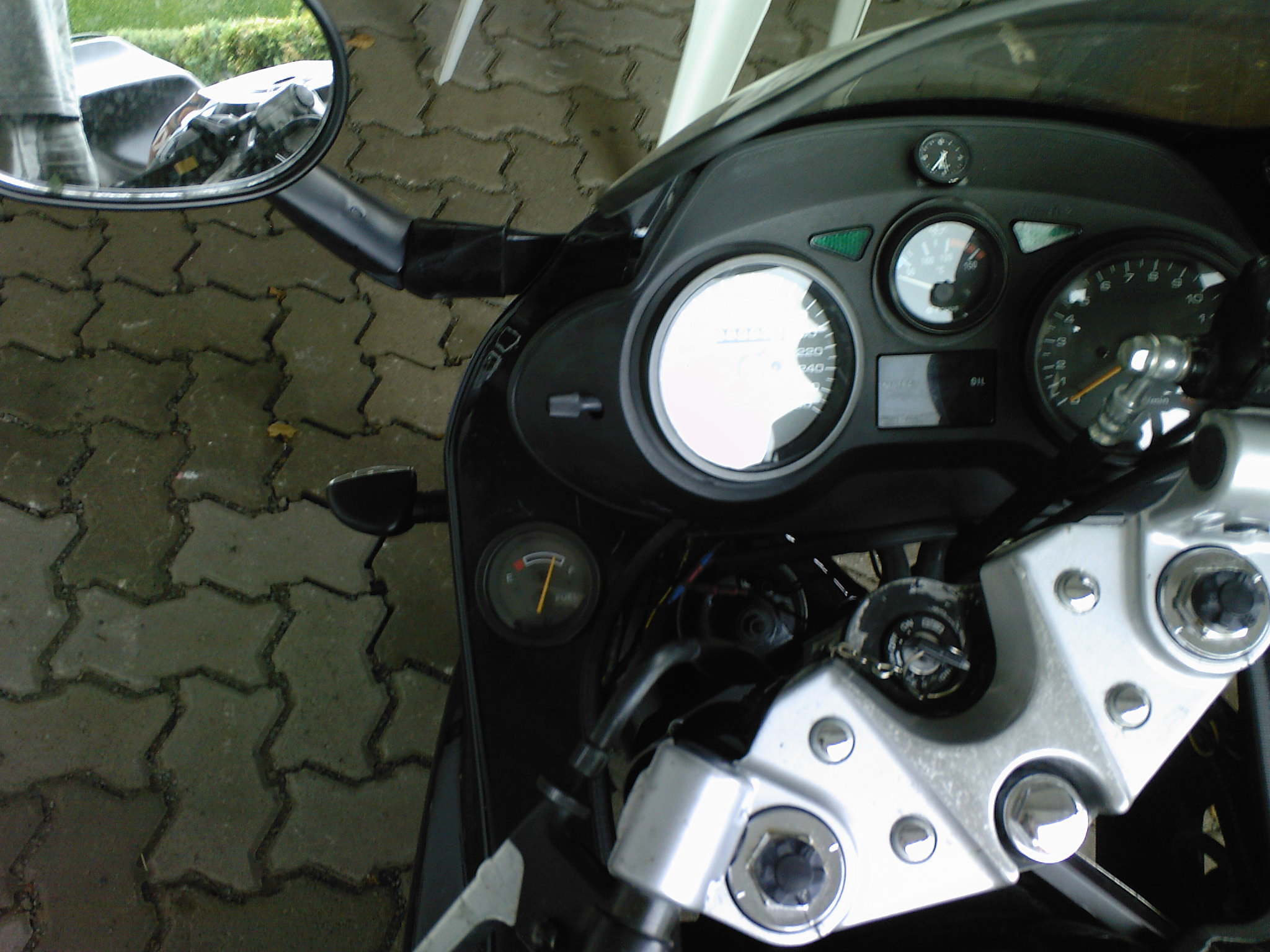

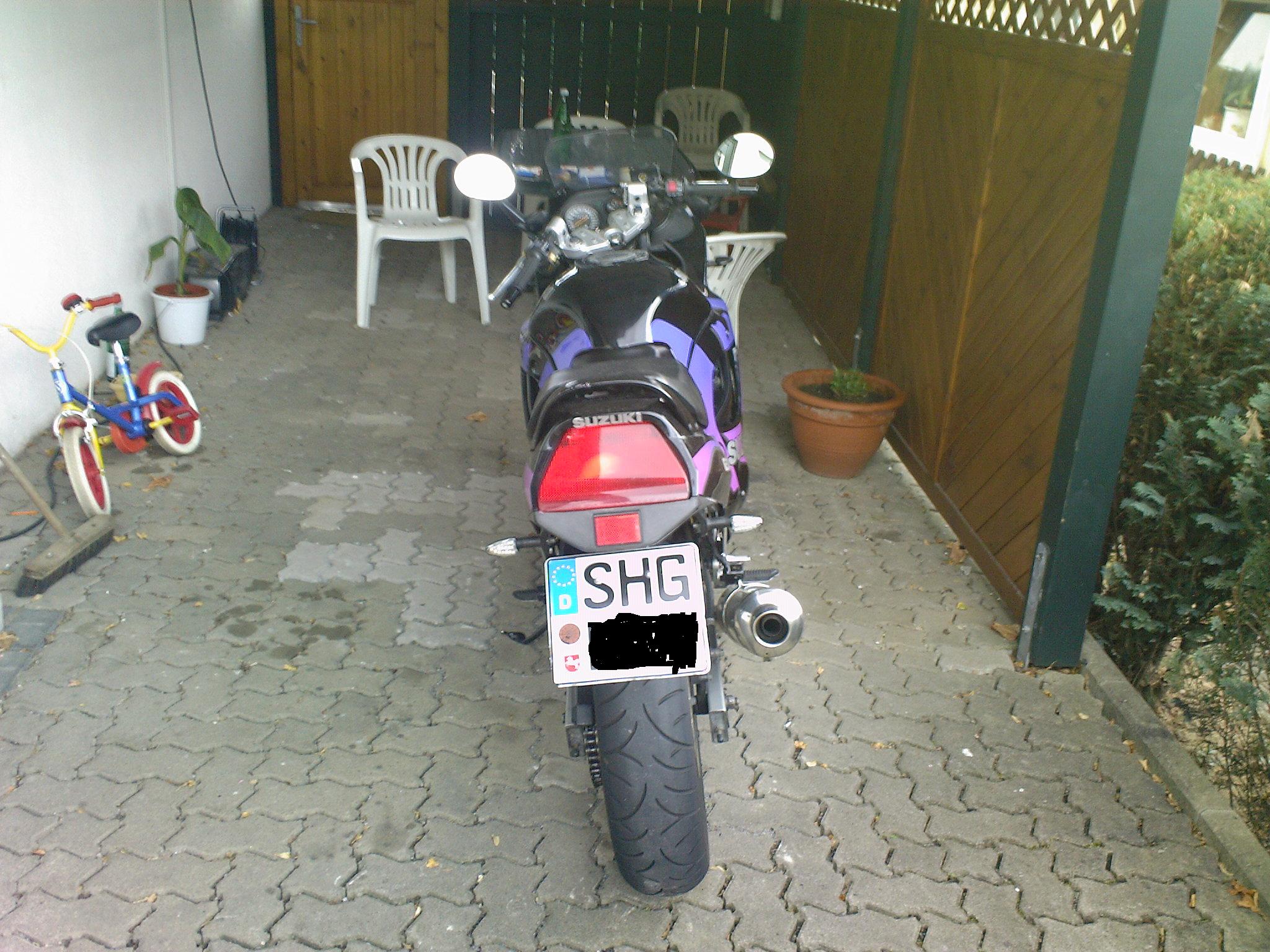

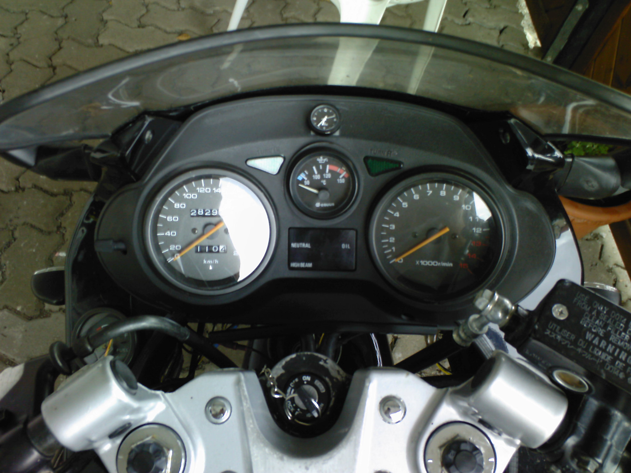

Ist eine Auspuffanlage von einer GR7AB drunter, Öltemperaturanzeige, und ein Low Budget Oiler verbaut.
Dann halt noch so Kleinkram wie andere Blinker, Kennzeichenhalter und Spiegelverlängerung.
Will jetzt nur noch ein anderes Rücklicht verbauen aber was genau bin ich mir noch nicht schlüssig.

so eine (nur ne richtig bescheidene farbkombi) hatte ich auch als erstes moped :D

schlecht ist das Mopped auch nicht, nur halt vom Fahrwerk her total veraltet aber sau gemütlich zu fahren und mit den offenen 105 PS geht es auch ganz gut vorwärts.

Na steht doch noch richtig gut da.
Noch viel Spaß damit! :cool:

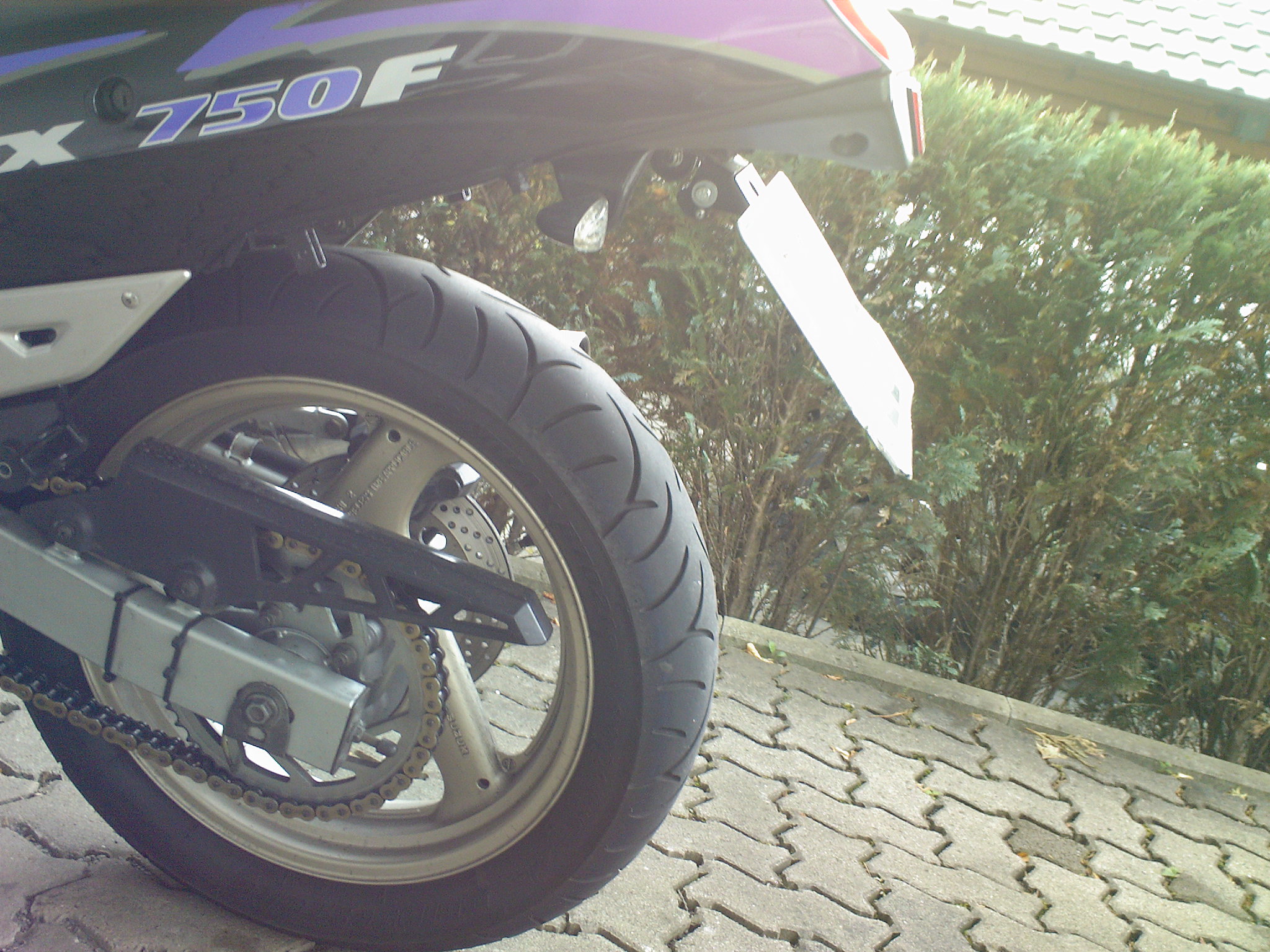

Ein recht guter originalzustand und sicher ein gutes Möpi für den anfang.
Eine frage hab ich: Was ist da hinten an der Schwinge mit Kabelbinder befestigt?

Das ist die Leitung von meinem Kettenöler, da ich täglich bei Wind und Wetter fahre, das Beste was man sich bauen kann.
Habe ich selber gebaut, man nehme einen Modellzubehör Tank mit 125ml Inhalt, ein Magnetventil und einen Durchflussregulierer + etwas 4mm PE Schlauch, Kraftstofffest, auch ausm Modellbauladen.
Schon hat man für 50 Euro einen gut funktionierenden Kettenöler.
