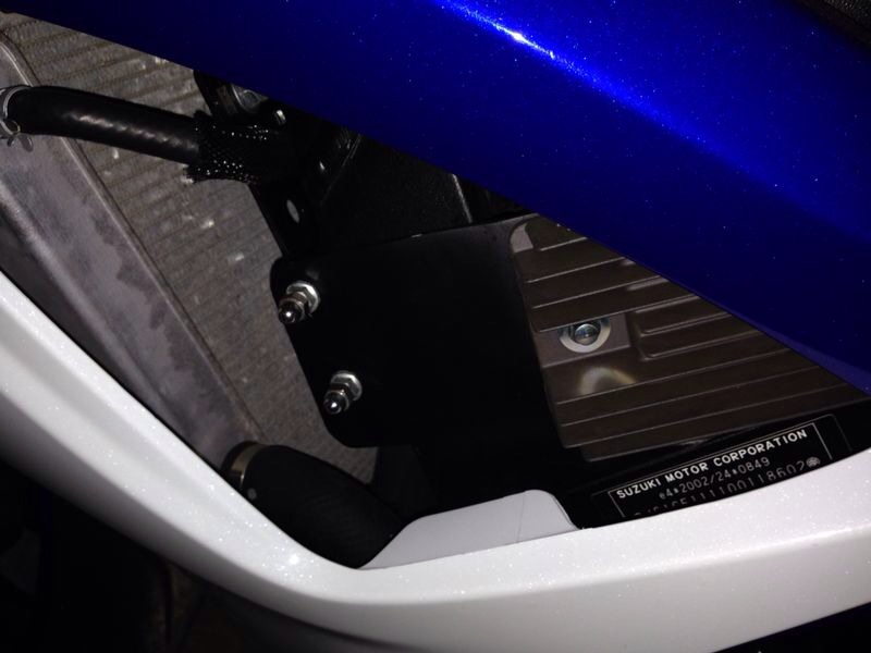

Das Problem kommt mir sehr bekannt vor , war bei mir genauso (gefahren und auf einmal alles tot). Würde auch sehr stark auf Lima Regler tippen. Am besten wenn es behoben ist den Regler umsetzen!
Hab hier mal ein Bild wie ich es jetzt bei meiner gemacht habe, bis jetzt keine Probleme gehabt :)
