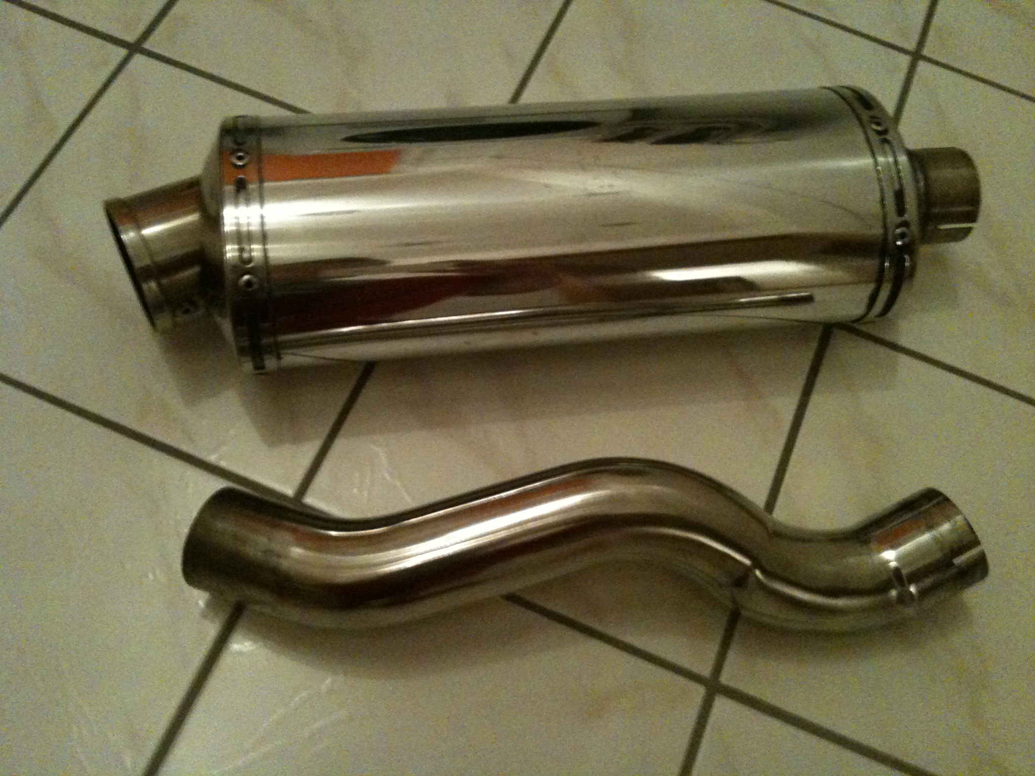

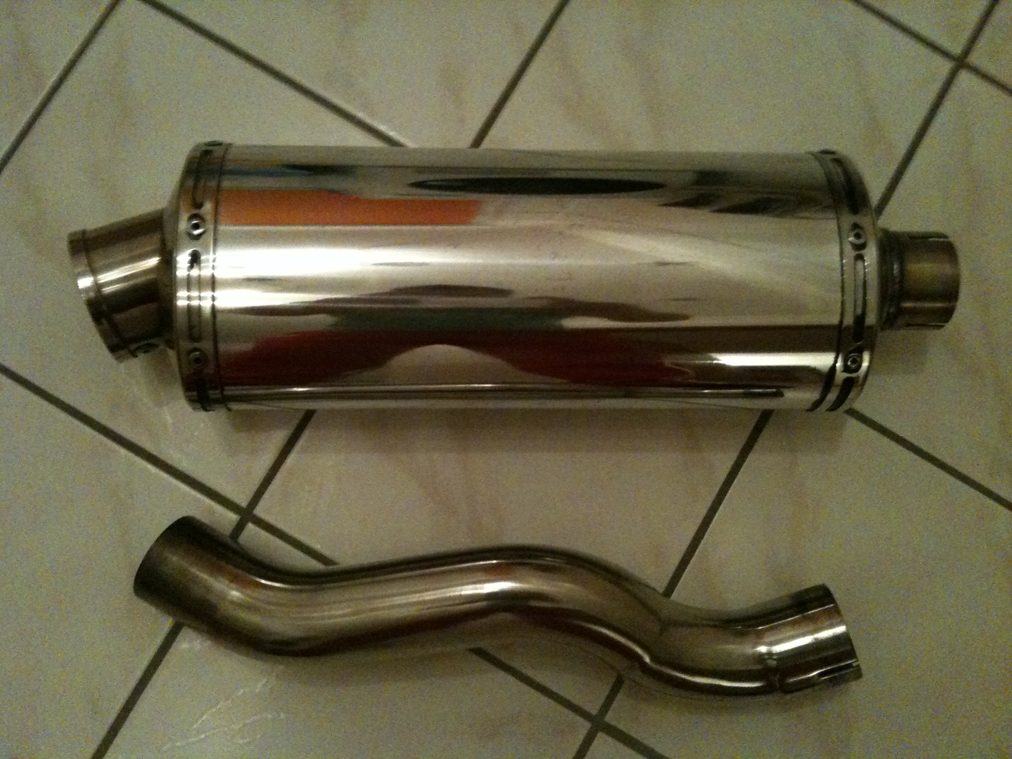

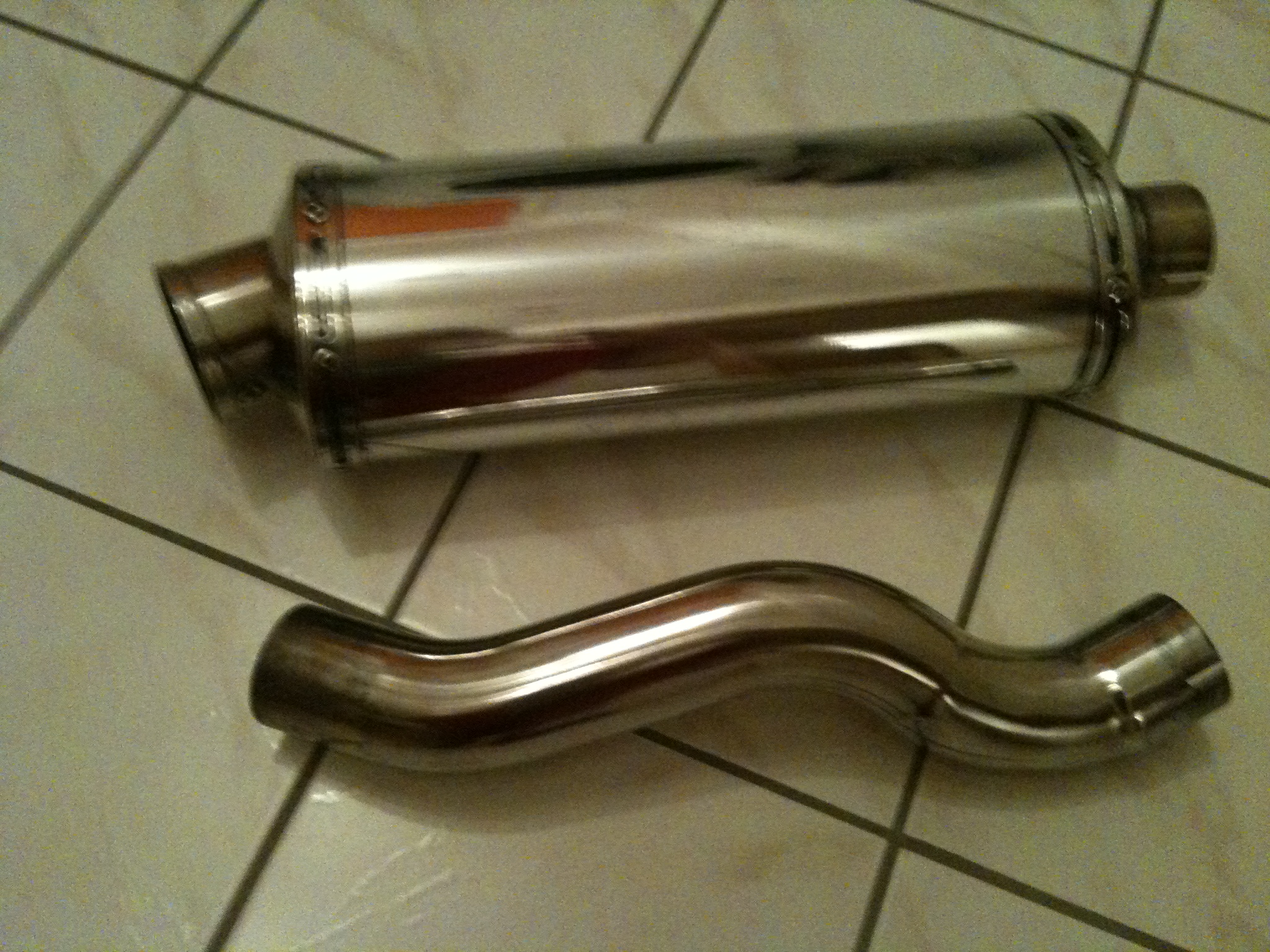

Hier mal 3 Fotos,
hab leider keine mehr von vorher.
Aber man sieht ja das der Alu Auspuff glänzt wie ein Spiegel und das Rohr wo vorher gelb war und viele eingebrannte Spritzer.
Ich denke schaut super aus.
Die andere Seite liegt noch in der Garage
