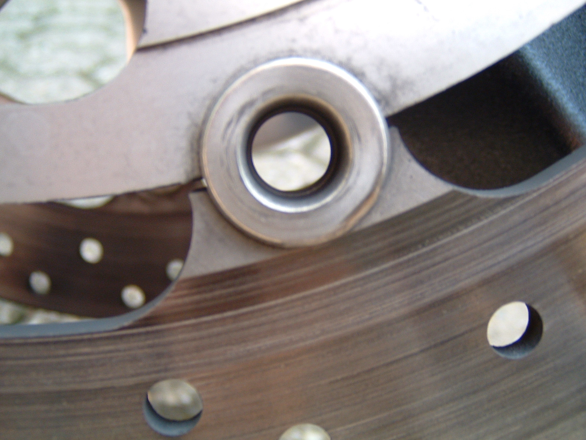

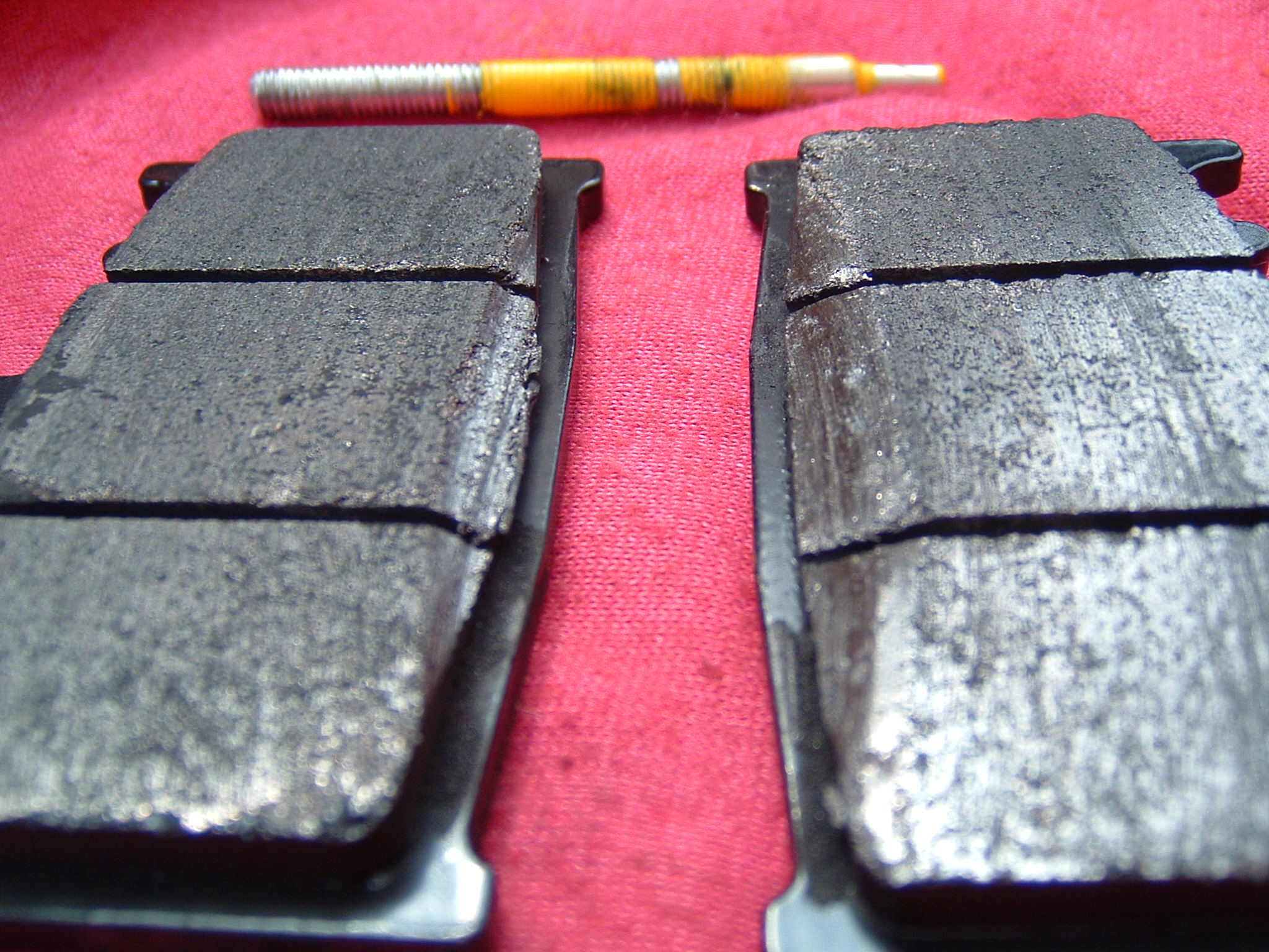

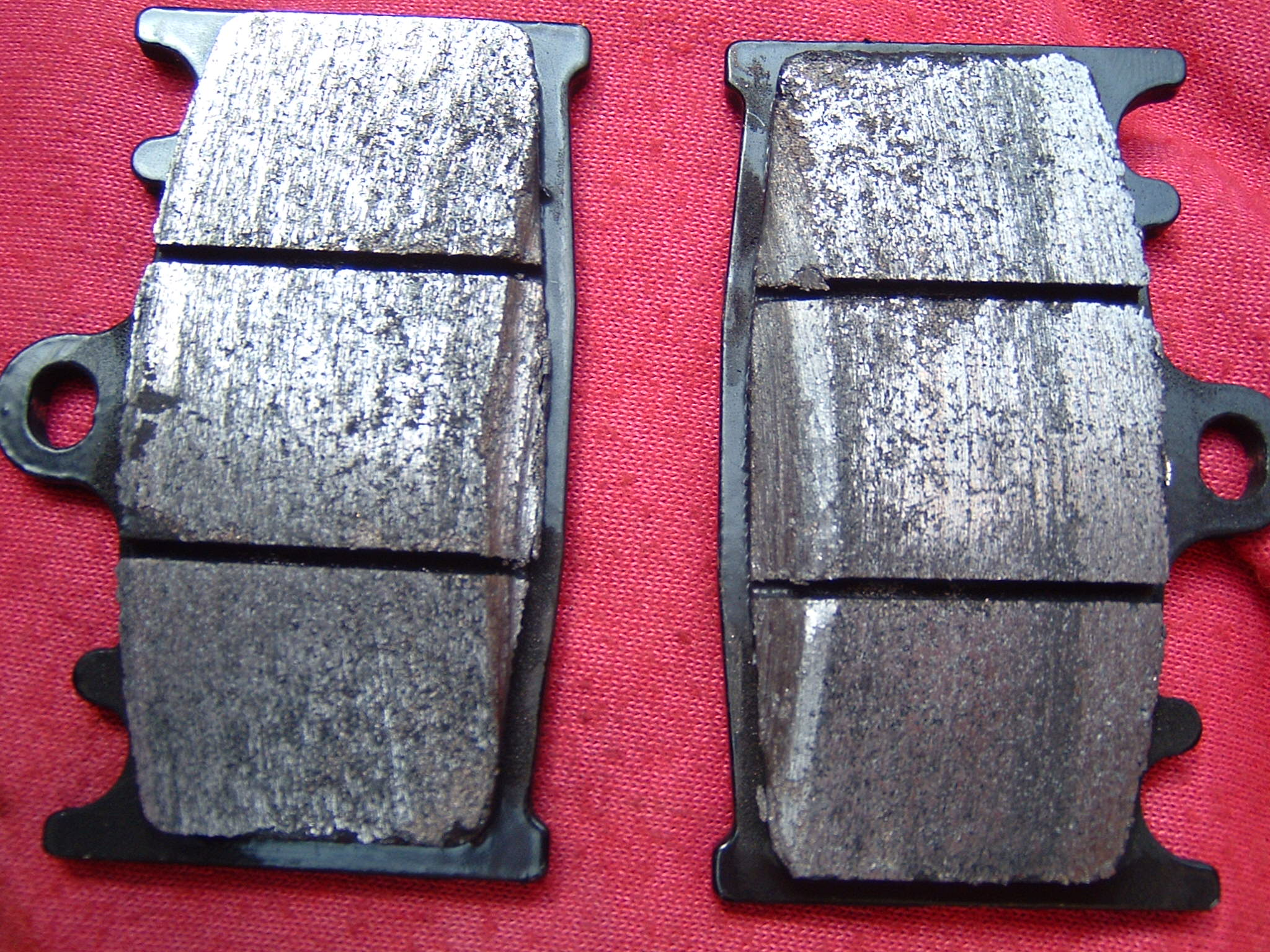

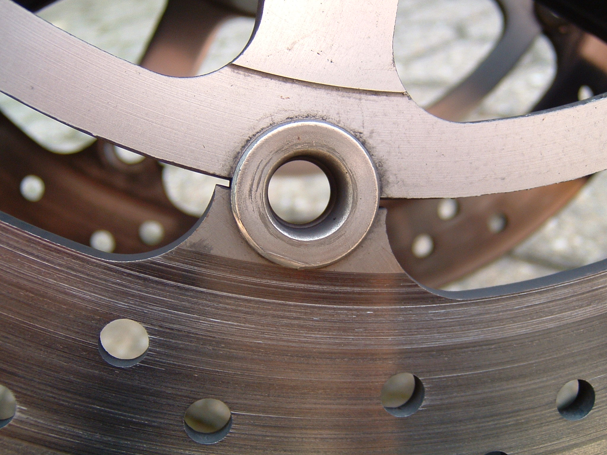

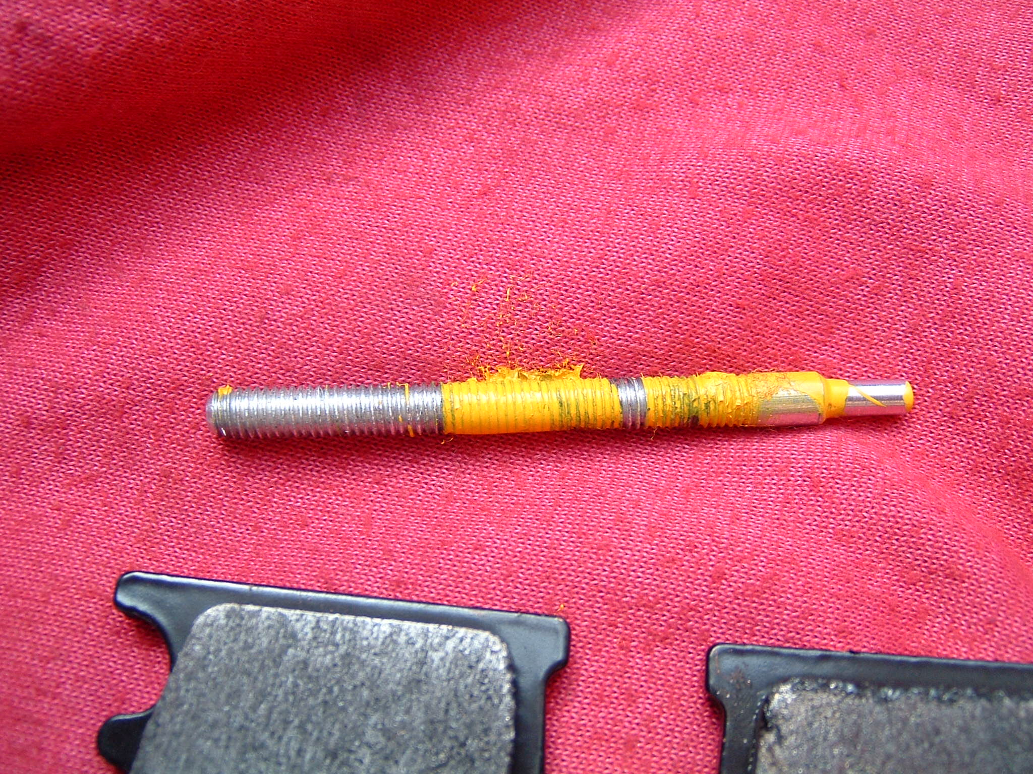

neue bremsbel?ge und mal schauen wo ich diese schraube her bekomme. diese bel?ge waren knapp 300km alt, schade drum :(
gut das du sicher zuhause angekommen bist. der adac mann war ja recht faehig. leider hoerte der ja nicht mehr auf zu reden. :D
sei froh das es nur die belaege waren und nicht deine knochen. das ganze haette ganz anders enden koennen.
ich will dich ja nicht aergern, aber die runde lindlar, engelskirchen, wipperfuerth war echt gut. es haette dir viel spass gemacht.
das ganze wird wiederholt.
von jetzt an, loctite!!!

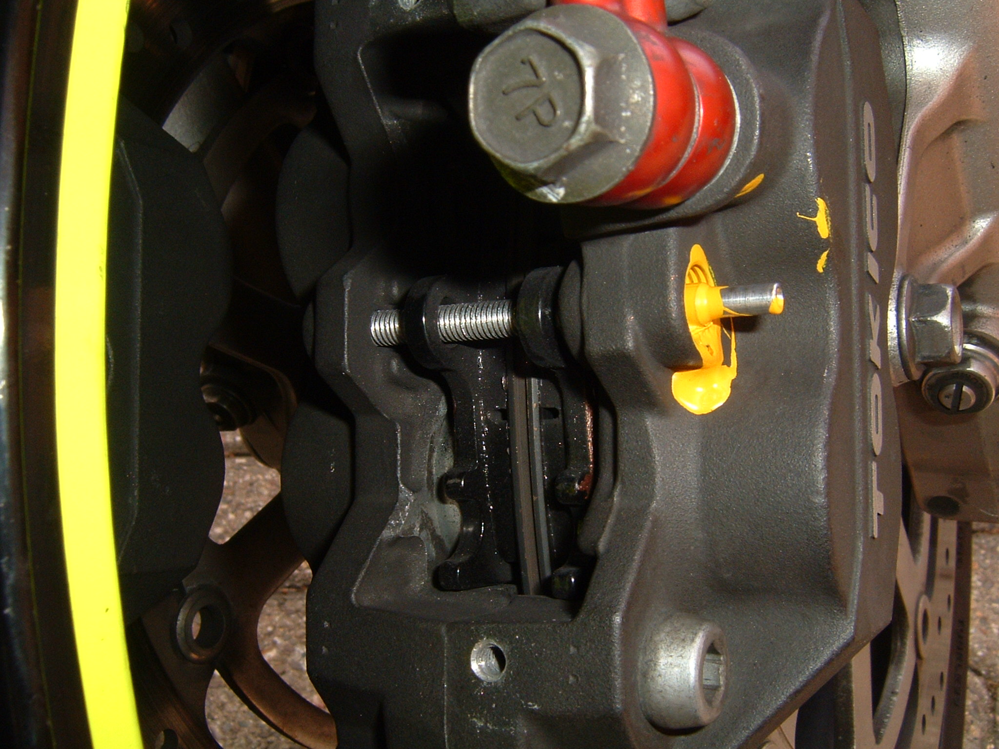

Also den tip mit dem Loctite w?rde ich gut ?berlegen. Da passiert diese mi?geschick nicht mehr. Ist die sauberste und sicherste l?sung.
Ex-User
Aber da geh?rt kein Loctite drauf, auf dem Bild der Bremszange fehlt ein blech wo ist das denn hin?
rolli
rolli
22.11.2005
2.179
Landshut
die nummer 4 fehlt, das ist die schraube die alles vermie?te. das blech hab ich nur wegen den bildern ab gemacht.
