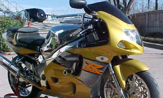

hey Leute wollte ma fragen ob es möglich ist die Nase der K1 auf die SRAD zu bauen ?. Habe da im Netz was gefunden was mich soooooooooo Richtig anspricht .
also das wird wohl mein winterprojekt werden .
wie gefällt euch das ????

Wie du siehst ist irgendwie alles möglich.
Die frage ist halt immer mit welchen Aufwand.

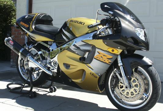

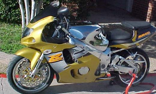

ich weiß nicht wie genau meine Rennverkleidung an die orginal K1-Verkleidung ran kommt, aber die, die ich habe, passt ganz gut an die 96er SRAD :-)
auf der rechten Seite konnte ich den orginalen Haltepunkt verwenden auf der linken seite musste ich nen Blech zwischen Haltepunkt und Ausgleichsbehälteraufnahme machen :-)
Was du auf jeden fall brauchst ist ne Dremel mit Diamantscheibe und nen Stiftfräser...du musst ausschnitten machen für die Krümmer, den Ausgleichsbehälter-Einfüllstutzen und gegebenenfalls am Bug unten etwas weg nehmen und neu laminieren, weil sonst das Rad an der Verkleidung ansteht...
Wenn Detailfotos brauchst einfach melden...ansonsten in der Galarie mein Beitrag, sind Fotos vom Endergebnis
Kannst natürlich statt den kleinen DE-Scheinwerfern auch den normalen GSX-R Scheinwerfer verbauen :-)

P.S So wie Bild 1 wird es wohl werden .
