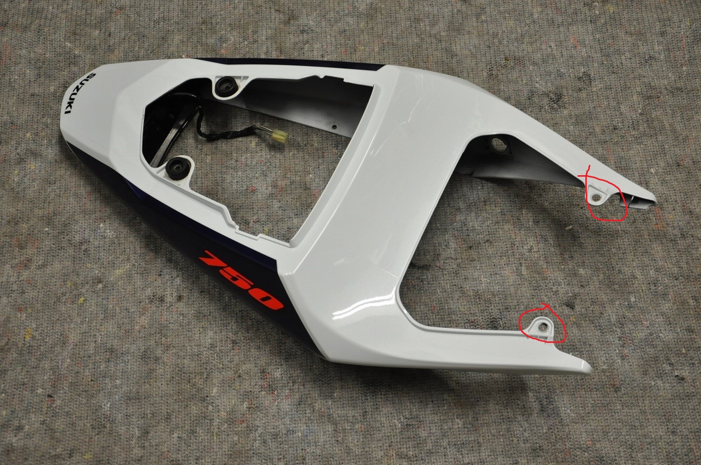

Hallo meine Lieben,
und zwar ist mir beim abbauen der Heckverkleidung meiner K4 (Geht zum lackierer) eine Schraubengewinde kaputt gegangen :(
Schlechte Erklärung welche Schrauben ich meine:
Es handelt sich hier um die Schrauben in der Mitte des Motorrads
-> quasi an der breitesten Stelle des Verkleidungs-stückes (2 Schrauben auf gleicher Höhe)
Ähnlich: http://i.ebayimg.com/00/s/ODI4WDk0NA==/z/UvcAAOSwp5JWWIQR/$_35.JPG?set_id=880000500F
Möchte hier ungern irgendwelche Schrauben kaufen... Kann mir da jmd. weiterhelfen?
PS: Ich suche ebenfalls die "Plastiknupsis" die zum Halt der Verkleidung beitragen... Die sind etwas in die jahre gekommen.
danke euch!

Hier schon mal die Spreiznieten ;) http://www.tecbike.de/Suzuki/600-75...zschrauben-Verkleidungsnieten-SET-80-Stk.html
Kommen da am Heck nicht 2x Außensechskant mit Kragen M6 Schrauben rein ?
Also bei mir war es zumindest so ;)
Ansonsten hier http://shop.easyelox.de/m6-titansch...0-grade-5-linsenkopf-flachkopf-innensechskant
*Edit* Sorry habe die mit den Soziusschrauben oben verwechselt :/
was du brauchst sind 2x linsenkopfschrauben M4x15 meine ich oder ist es doch M6 ?!
ich weiß es nicht mehr genau kannst ja mal nachmessen und im Internet schauen, die gibt es wie Sand am Meer :D

Die Schrauben haben die Teilenummer:
09139-06131
und haben M6x16mm als Maß

Doofe Frage... kann ich hier nicht einfach im Baumarkt M6x16mm Linsekopf Schrauben kaufen (natürlich in guter qualität)?
Das OEM Teil liegt inkl. versand bei 8-9 € pro Schraube...
Jup, kannst du machen ;)
Achte nur darauf das diese galvanisch verzinke oder Edelstahl Schrauben sind ;)
