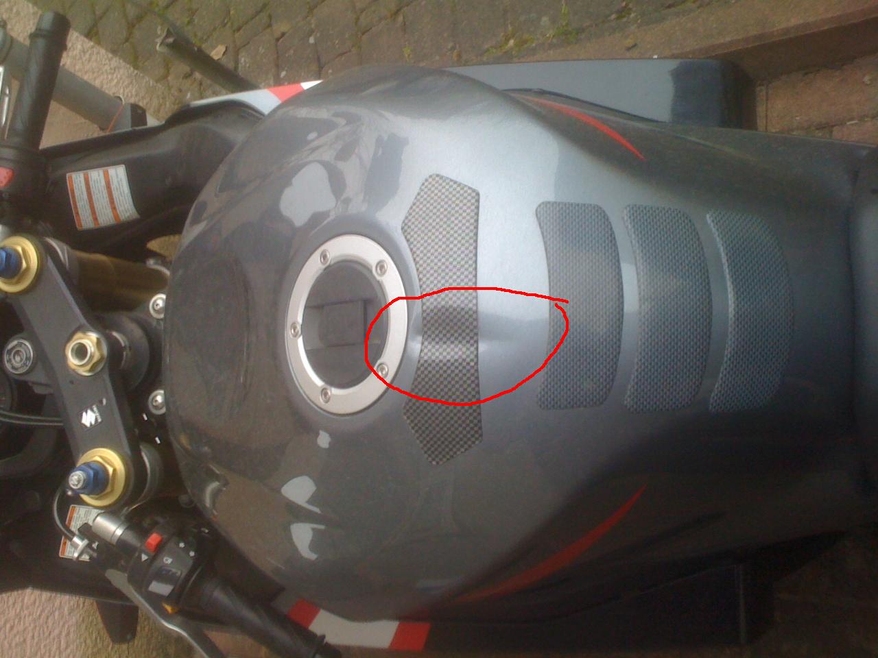

Abend Jungs,
kann jemand aus Erfahrung sagen ob man dass mit der Delle wieder hin bekommt?
Wollte den Tank sowieso Umlackieren.
Im Anhang ist ein Bild des Tanks.

Also ausbeulen wird schwierig, wenn dann spachteln ,schleifen und lacken ;)

Hast schon mal bei 'nem Smartrepairer angefragt?

klar kriegt man den tank wieder hin hab schon schlimmeres gesehen

Hatte ne alte aufn Tank vom Motorrad geknallt, danach war die Delle drin :D ne schmarrn, ist der Tank einer Gixxer die ich gern kaufen will und wollte ma wissn was es ca kostet das zu reparieren und ob es überhaupt möglich ist.

Wie Bara schon sagt, geh mal zu Smartrepair. Die haben so gebogene Stahlstäbe mit Plastikspitzen.
Wenn er dort drankommt dann drückt er sie wieder raus. Und zwar ohne das du danach lackieren mußt.

Es gibt doch so ne Art Überdruckverfahren um Dellen aus dem Tank zu bekommen, oder täusch ich mich da? Denke es irgendwo mal gelesen zu haben!

Tank ausbauen pumpr raus und zum beulendoktor...! Wenn der lack noch keinen riss hat und man von innen ran kommt wirst so um die 80euro liegen....
Die meisten beulendoktoren ziehen die beulen von außen raus wobei ich denk das es beim tank nicht geht weil ist ja schon bissel dickeres material ald 0,8 blech:-)
ABer so oder so müsste auf jeden fall zu machen sein....!
