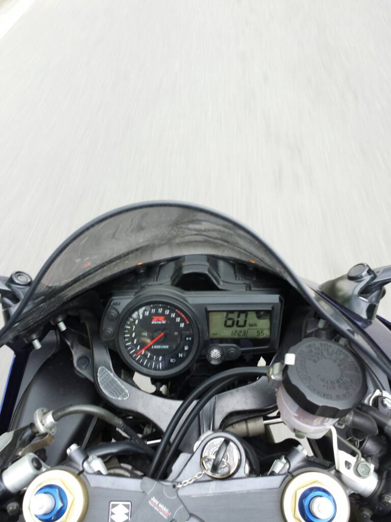

Hallo zusammen,
mir ist gestern mal aufgefallen, dass ich anscheinend gar keinen Lenkungsdämpfer an meiner K5 verbaut habe. Er ist zumindest von außen nicht zu sehen. Kann das sein? :confused:

Der Lenkungsdämpfer sitzt direkt unter der oberen Gabelbrücke und ist zu sehen falls er Vorhanden ist.
Siehe Bsp.
Ich hoffe ich konnte dir weiterhelfen.
Mfg:)

Vielen Dank. Ich habe mir schon gedacht, dass der da sitzen sollte. Bei mir ist der Lenkungsdämpfer allerdings nicht vorhanden. Wie kann das sein? :schiel:

@Nakedrunner: Ne bei mir ist definitiv keiner verbaut, merkt man auch beim Lenken

Ab K1 ist der LD Serie.
Und er ist sichtbar....IMMER.
Siehst Du keinen hast Du keinen und Dein Vorbesitzer hat ihn, warum auch immer entfernt.
Du schreibst Du merkst das fehlen beim fahren?
Heisst für mich das Du ein "zittern" bemerkst wenn Du mal etwas flotter rangehst?
Dann frag nicht weiter.....kauf Dir einen.
Safety first und die bei Suzuki (auch die anderen) wissen warum Sie die Dinger verbauen.
