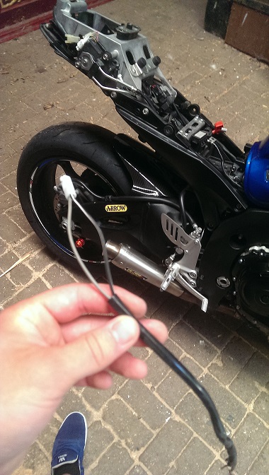

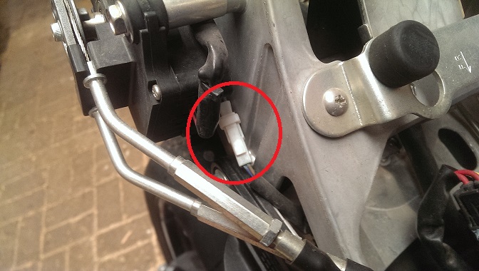

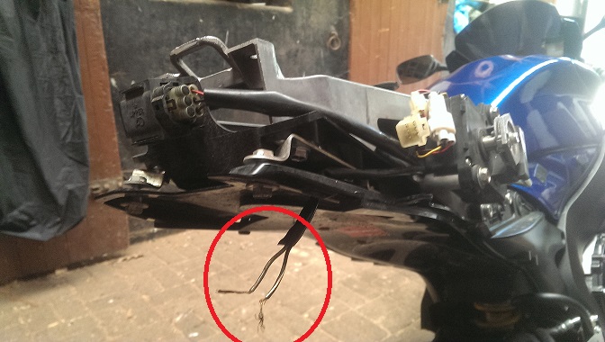

ich brauch hilfe mein Mopet is zerlegt hab hinten unter der Verkleidung ein lose Kabel gefunden mit Stecker! Im Anhang hab ich Bilder reingemacht.
Ich denk mal das das kennzeichenbeleuchtung is weil ich das kabel nach hinten rausführen kann hab ich damit recht?????? Kennzeichenbeleuchtung hab ich zur zeit nicht, will aber wieder haben... wens das Kabel is kann ich da einfach n LED-Beleuchtung anklem??

Ja, genau. Das ist das Kabel für die Kennzeichenbeleuchtung. Die weiße Steckverbindung auf dem braunen und blauen Kabel hatte ich auch so an meiner 750er K7.
Die kannst du, wie du schon sagst, einfach mit der LED-Beleuchtung verbinden bspw. durch Löten oder Anbringen einer Lüsterklemme.
Christopher
Lüsterklemmen sind mit den permanenten Erschütterungen nicht grade das gelbe vom Ei, ich würds verlöten.
Vorm löten aber die Kabel mal zusammenrödeln und testen ob die LEDs auch leuchten, wenn nicht Kabel vertauschen.
Wenn die Stromrichtung nicht passt bleiben die teile dunkel.

So brauch HILFE wollt heute mein Bike zusamm bauen und wäre fast ausgetickt
An dem Kabel was ich lose bei mir gefunden hab (Kennzeichenbeleuchtung) hab ich heute LED Beleuchtung angeklempt und es tat sich nixxxxx hab sowar Kabel vertauscht -.-
