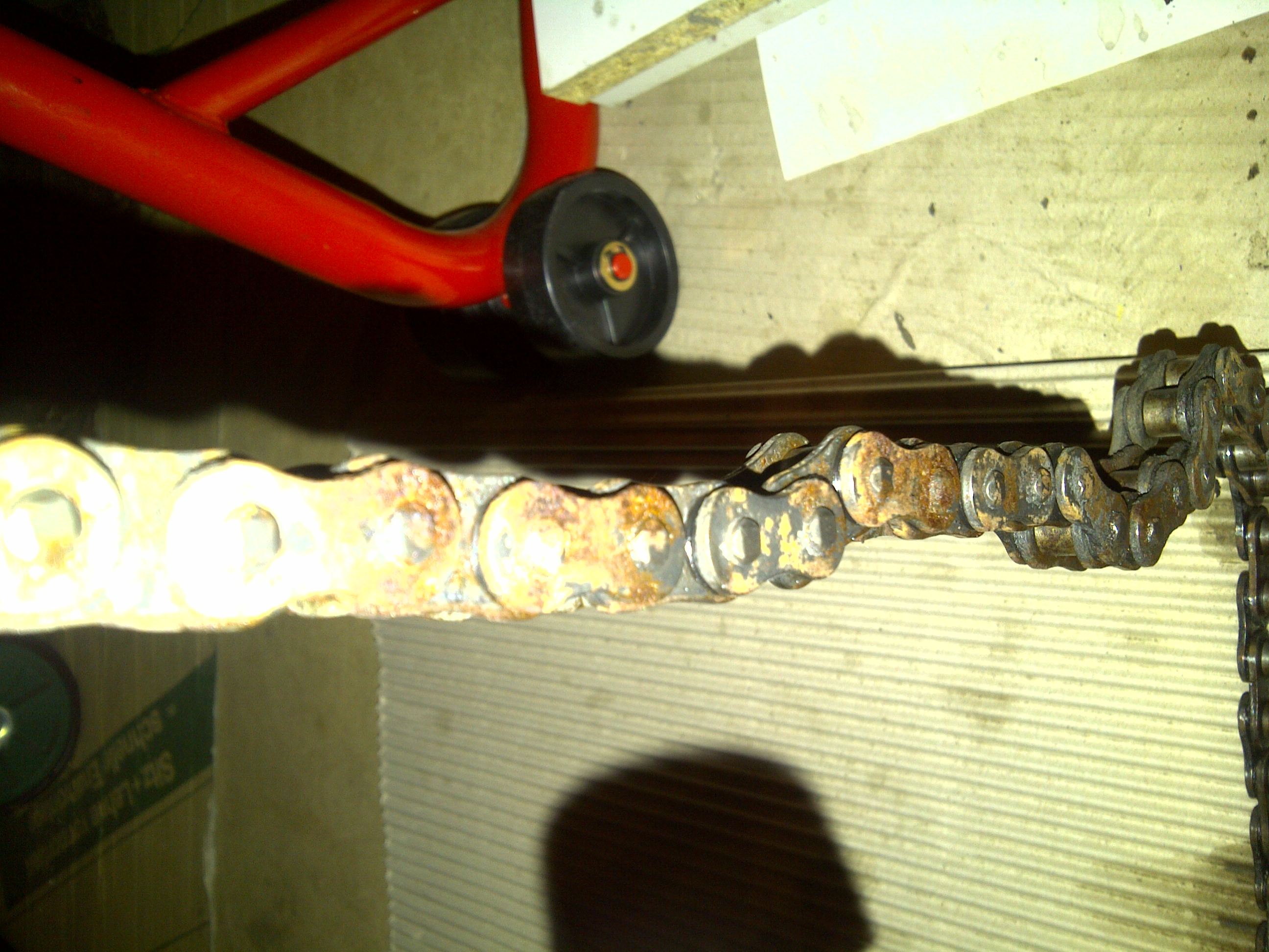

hab vorher mal gedacht ich mach mal mein Hiterrad raus dass ich an die Kette hinkomm und
mach die mal mit benzin sauber und fette sie nachher wieder.
Ergebniss war dass Rost zum vorschein kam.
Ich hab mal schnell mitm Handy ein Bild gemacht.
Was meint ihr sollte ich mir ne neue Kette draufziehen?

Das müsste flugrost sein. Probiers mit ner Stahlbürste zu entfernen.
Das gute ist, die Kette hast schon mal ausgebaut, da kannst das gut wegmachen.
Danach halt immer fetten, dass sich kein neuer Flugrost bildet!

Okay also ausgebaut ist se nicht :-D die hängt nur hinten runter weils hinterrrad draussen ist.
aber in dem fall werd ich sie mal rausbauen. muss ich dazu die schwinge rausbauen?

alter keine stahlbürste bloß nicht, auch kein benzin . nimm immer kettenreiniger . nimm nevrduell die polierwatte .

leg sie über nacht in diesel ein, der reinigt und is nicht so aggressiv wie benzin. danach is se blitzeblank

okay also diesel statt benzin.
muss ich die Schwinge ausbauen zum die Kette runterkriegen?

Schüssel drunter und fertig.
Was soll der Aufwand mit ausbauen.

das ding dreht sich mit gefühlten 13000 umdrehungen beim fahren, ich würd auf nummer sicher gehn und den satz tauschen. keinen bock dass die kette reisst und durch mein bein schiesst, oder gerade beim rausbeschleunigen blockieren anfängt....

solange es nur flugrost ist, tausch ich doch nicht die komplette kette

geht ja weniger um den flugrost als um die falsche beseitigung!...

sieht ein bissl so aus als wenn die glieder sich schon nich mehr richtig bewegen würden.wie lange\alt isn die schon?wenn se mehr wie 15000 km runter hat würd ich se rausnehmen.
müsstest denn eh die nächsten 5000 wechseln.

wenn sich die Glieder nicht mehr richtig bewegen würd ich auch gleich die kette komplett wechseln .. wenns wirklich nur leichter flugrost ist... übernacht in diesel.. nächsten sauber trockn blasn ( kompressor) :D kuckn ob sich alle glieder richtig bewegen falls nicht, gleich weg.. andernfalls gleich fettn und rein damit.. :)

... leute schaut euch das bild mal an ich glaube es ist mehr als flugrost
da würde ich kein akt drauss machen und gleich ne neue kaufen...
