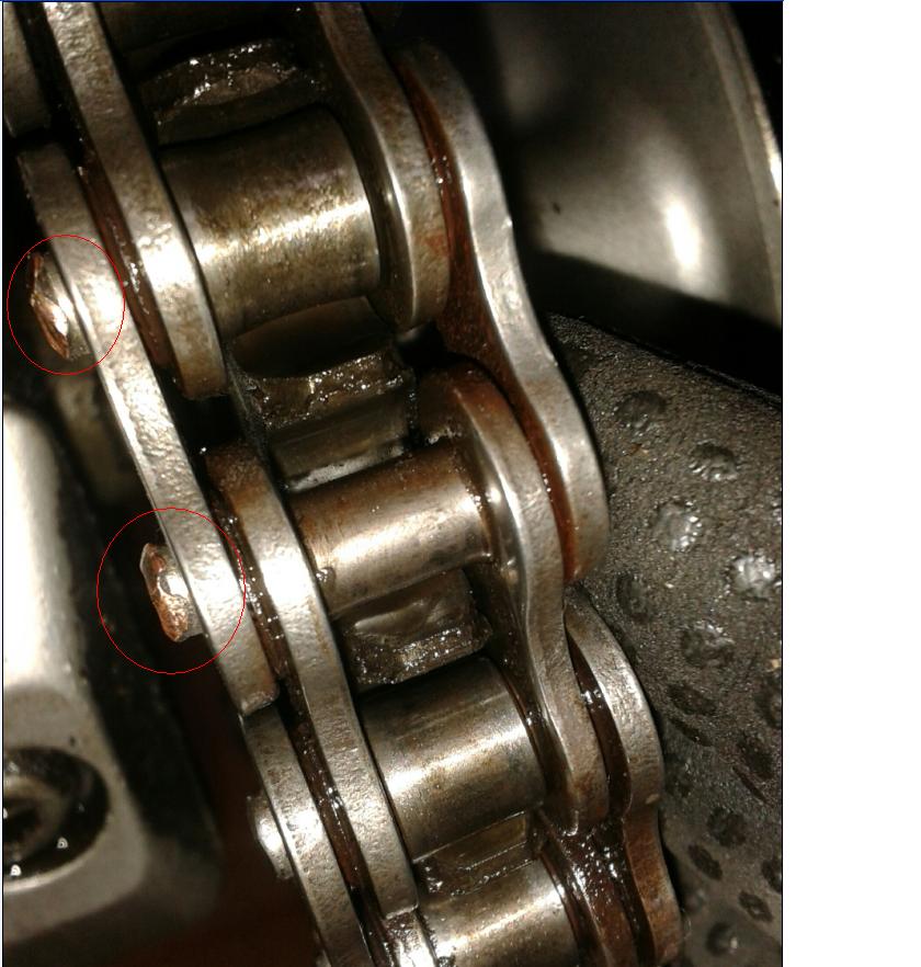

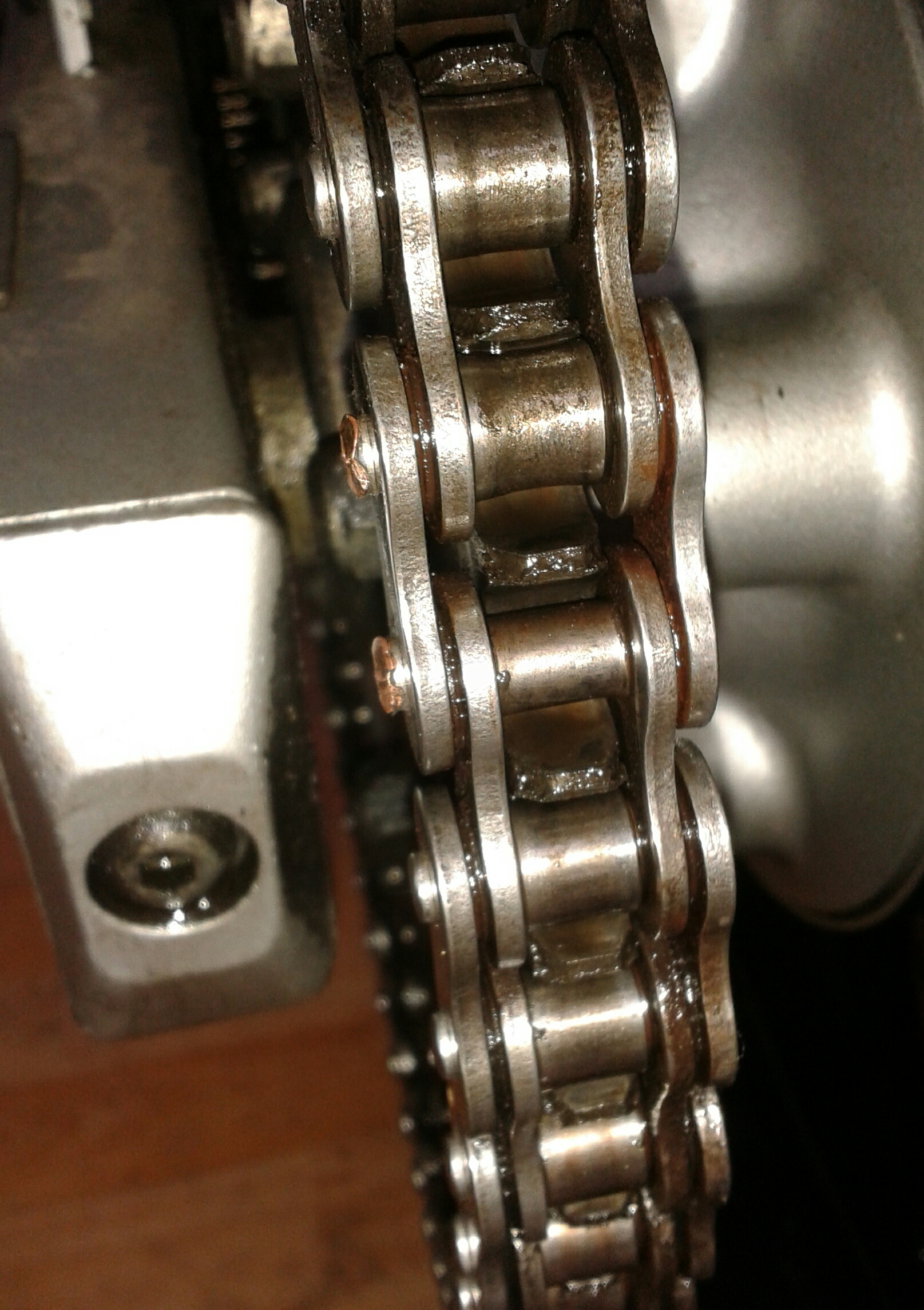

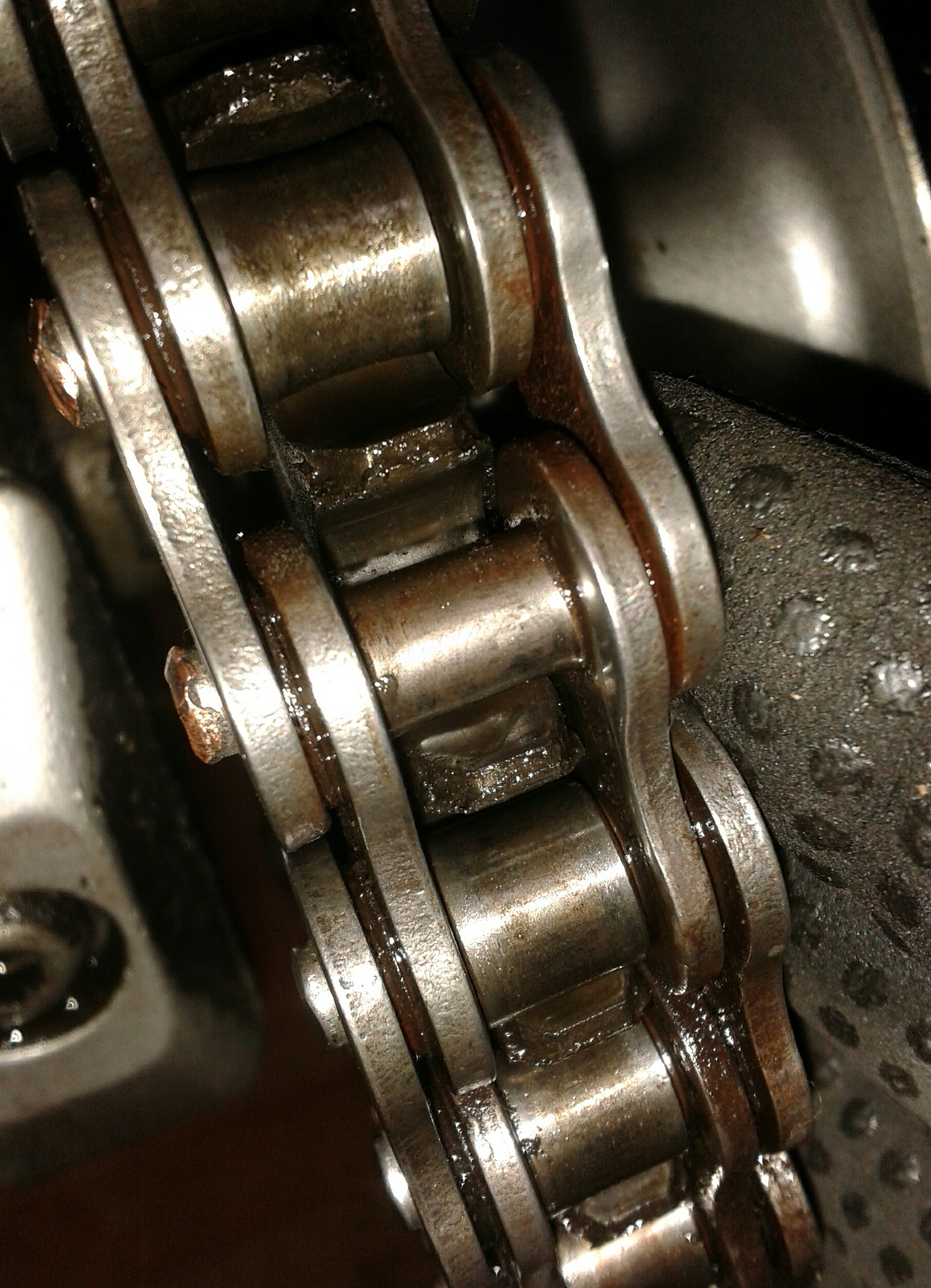

Bin heute ne kleine runde mit der bandit von meinem bruder gefahren und da ist mir ein knacken in der kette aufgefallen. in der garage angekommen habe ich mal nachgeschaut, dabei ist mir aufgefallen das eine hülse im kettenglied fehlt.
nun meine frage? wie kann so etwas passieren???

naja nach dem bild wuerd ich tippen.. genau DA is das schloss! :) hat wohl einer vergessen die huelse mit einzusetzen beim zusammenbau!! :)

na klasse. hat mein bruder vor 1,5 jahren in einer motorrad werkstatt hier in bonn machen lassen.

Mangelnde Wartung oder bei der Montage geschlampt oder falsche Kette ...
Wieviel hat die Kette denn gelaufen? Wurden auch beide Ritzel gewechselt?

kann es trotzdem in 1,5 min. vorbei sein ! sieht für mich aus als ob man die beim einbau vergessen hat ! wenn es so ist !!!

Ritzel wurden dabei beide gewechselt. Der Kettensatz hat jetzt 9.000 km runter

wenn ich es richtig sehe, sind die Bolzen, die mit einer Nut für das Schlpss versehen sind, irgendwie bearbeitet? Da sieht aus, als wäre was drauf geklebt?
also drauf geklebt ist auf dem kettenschloss oder der kette selber nichts.

Habe die Stellen rot markiert, von denen ich dachte da wäre etwas drauf geklebt/geschweißt/befestigt.
Kann auch sein, dass die Bolzen einfach durch Schläge deformiert wurden, aber sowas hält doch nicht?

das sind die außenseiten vom kettenschloss. für mich sieht es so aus als hätten sie die enden mit einem wekzeug etwas geplätet damit nichts rausrutscht
scheint ne komische werkstatt zu sein wo es gemacht wurde

9000 km da kann die Kette bei normaler Nutzung nicht fertig sein. Ich würde dann mal auf Vergessen beim Kettenschloss montieren tippen. Neue Kette und fertig is das Thema ...
