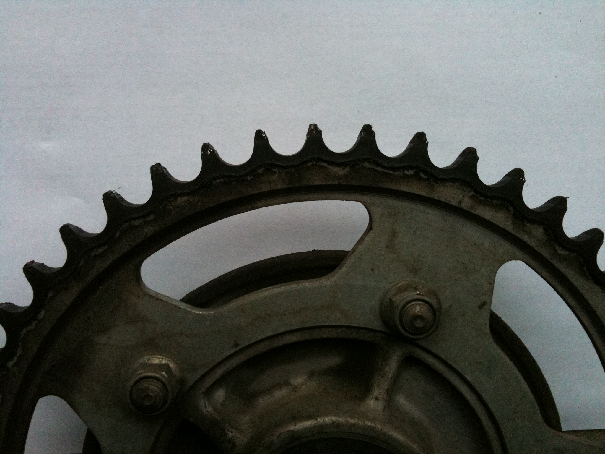

ich hab meine 600er K1 jetzt schon das dritte Jahr. Bisher hab ich die Kette nicht erneuert. Pflegen tu ich mein Mopped denk ich ganz gut, worunter auch die Kette fällt.
Jetzt würde ich gern wissen ob ihr der Meinung seit, dass ich nen neuen Kettensatz verbauen (lassen) soll oder nicht. Ja/Nein: Weil. =)

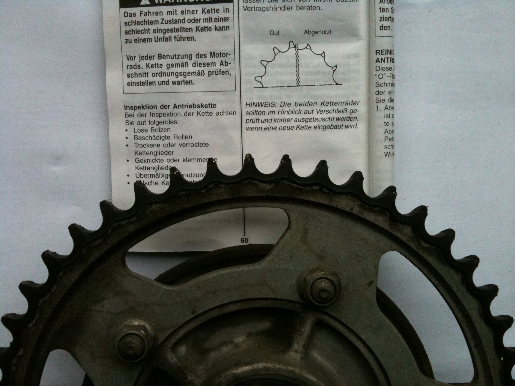

Anbei ein paar Bilder des Kettenblatts hinten. Laut Handbuch is das ja noch gut in Schuss (?).
Vielen Dank schon mal für eure Hilfe.

Sieht meiner Meinung nach ganz gut aus!
Wieviel hat die Kette denn schon runter???
Ich musste erst nach 33.000km wechseln!!!

meist gibt die kette als erstes auf das ritzel und kettenblatt sehen meist immer tacko aus.

Ich weiß garnicht wie ihr alle das anhand von einem Foto beurteilen könnt.
Ein Kettenblatt (und bei gleicher Laufleistung somit auch die Kette) ist dann verschlissen, wenn man die Kette an der stelle an der sie komplett auf dem Ritzel aufliegt abheben kann.
Oder anders beschrieben: Wenn du dich neben dein Mopped hockst und auf das Hintereradritzel schaust sollte man die Kette nicht auf der 3 Uhr Position vom Ritzel anheben können.
Und mit dem Aussehen hat das garnichts zu tun.
