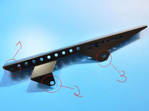

Hi ich hatte mir letztens einen Kettenschutz aus Metall gegönnt. Und wollte ihn nun anschrauben der Kettenschutz hat 3 Löcher für Schrauben Kettenschutz.jpg
bei Loch 1 hab ich im Rahmen leider kein Gewinde Loch ist aber vorhanden.
Loch 2 macht keine Probleme macht keine Probleme geht super rein.
Loch 3 ist eigentlich woran ich gerade bisschen verzweifle da die Schraube in der Innenseite verschraubt wird ich komme mit meinen Bärentatzen leider nicht zwischen Rahmen und Kette um die schraube anzusetzen. Nu muss bestimmt das Hinterrad raus um das anzubauen oder?
Wenn ja dann müsste ich wohl bis zum nächsten Reifenwechsel oder Insepktion warten damit ich es anschrauben kann habe leider noch keine Ständer fürs Motorrad.

du kommst mit etwas list und verstand und den passenden werkzeug auch ohne dran ! hab es damals mit nen maulschlüssel gemacht . ansonsten einfacher ist den hinterreifen auszubauen !

Ist sinnvoller das Rad auszubauen, tust dir um einiges leichter.

okay dann werde ich wohl mal im März in die Werkstatt fahren wird ja wohl für die Kaffeekasse was gehen
PS: kann einer was zu Loch 1 sagen ist das normal das da bei einer K8 kein Gewinde ist

vielleicht ist das mit loch 1 für einen Clip gedacht. geb ich aber keine Garantie darauf
